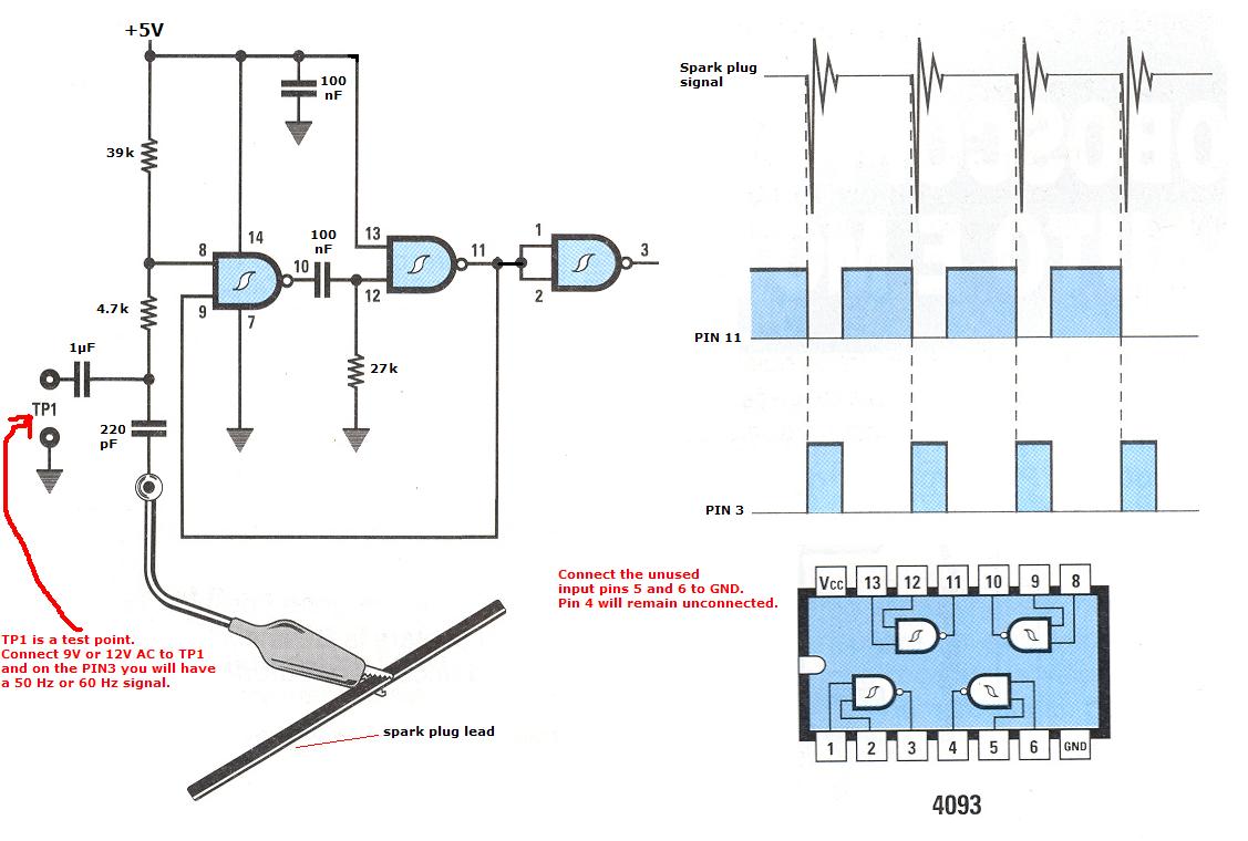

Hallo zusammen ich habe mir einen Drehzahlmesser gekauft der die
Drehzahl über das zünd Kerzen kabel messen soll, weiß vielleicht jemand
wie oft das singnal kabel was die zünd Impulse misst und dann in die
Drehzahl umwandelt gedreht werden muss´,weil in der Anleitung keine
klare Angabe gemacht wird wie viele Windungen man nehmen muss steht
lediglich das bei zu hoher Drehzahl weniger und bei zu niedriger mehr
umwickelt werden muss.Das Problem des Anleitungs Verfasser ist das er
schreibt man soll die Drehzahl messen und dann das kabel danach
umwickeln soll nur wo soll ich die korrekte Drehzahl herbekommen
raten?hat jemand vielleicht Erfahrung mit sowas
Danke im voraus

Wenns was selbstgebautes ist: frag den Erbauer nach seinen Erfahrungen.
Wenns Chinakram ist: frag in entsprechenden Autoforen.
Meine Meinung: bist du eher im unteren oder oberen Drehzahlbereich
unterwegs - passend umwickeln. Mit solchen obenstehenden "Anleitungen"
ist der DZM sowieso nur ein Schätzeisen.
von Roland H. (ev1)
Wickel das Signalkabel einfach 10-20x um das Zündkerzenkabel.
Wenn es geht, ist es gut, falls nicht, dann soviel mehr, bis es
funktioniert.
Viel Energie steckt da sowieso nicht dahinter.

Ist eine kapazitive Kopplung, abhängig von der Leiterlänge (Wicklung),
Sensorempfindlichkeit und EA der Kerze (Zündspannung).
von MaWin (Gast)
Bei unabgeschirmten Zündkabeln reichen wenige Windungen, Hauptsache der
Draht hält.
Bei gut abgeschirmten Zündkabeln funktionieren solche Drehzahlmesser
nicht.
von Jürgen B. (ombre)
Vielen Dank @
Overdrive und
MaWin für eure Tipps
hat mir geholfen besonders das Schaltbild ist interessant wieder was
gelernt
Jogi
von Peter* (Gast)
kenne ich, ist etwa 35 bis 40 Jahre her evtl. ~~Elektor , allerdings mit
einem 4011 und bei mir mit einem 100µA Instrument zur Anzeige im Fiat
500. Der TP fehlt hier.
Windungen nicht mehr als 4 bis 5 bei damaligen Zündkabel.
Die Genauigkeit häng doch stark von der weiterarbeiten des Signals ab,
ob Digital oder Analog. Die Kalibrierung ist ja beschrieben.
Ist wohl eher ein Spaß heute.
von Roland H. (ev1)
Das ist ja wirklich ein analoger Drehzahlmesser. Der muss tatsächlich
kalibriert werden. Am besten über eine Stroboskoplampe oder berechnen
über Geschwindigkeit, Raddurchmesser und Übersetzung des Getriebes in
dem jeweiligen Gang. Diese Getriebeübersetzungsdaten findet man im
Internet.
Ich dachte erst, das wäre eine digitale Auswertung dahinter, denn dann
müsste man nichts kalibrieren, sondern die Drehzahl einfach nur
berechnen.
