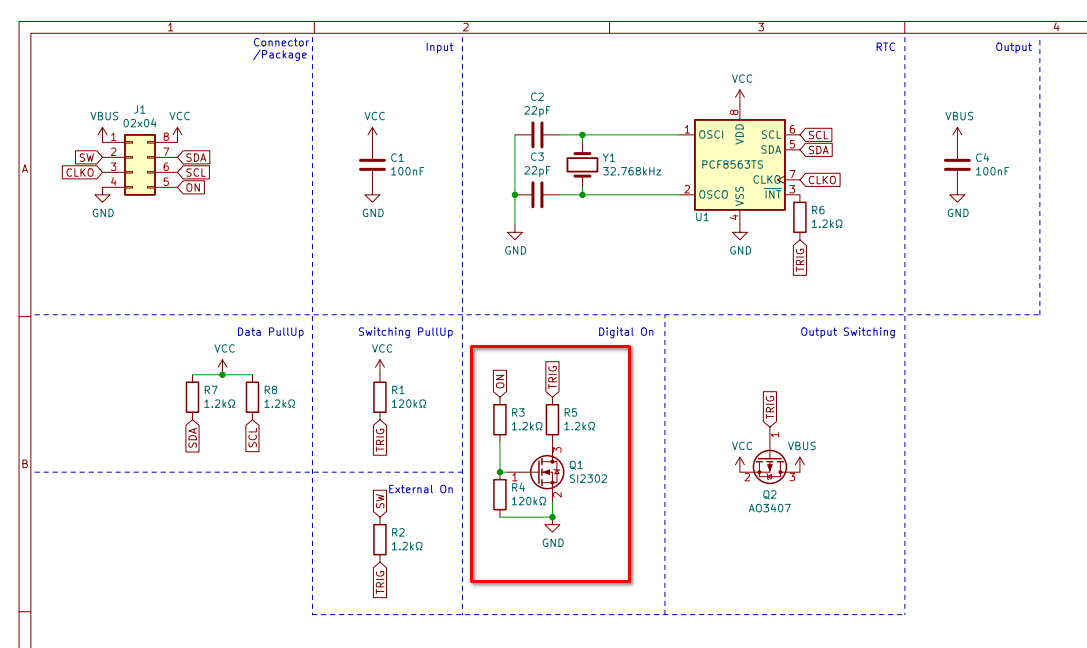

durch die Bitbastelei Videos bin ich auf das Projekt uPoff gestoßen und
finde die Idee super. https://github.com/adlerweb/uPoff
Eine kleine RTC Platine, die man vor einen uC hängen kann um diesen
damit zeitlich/variabel einzuschalten.
Ich würde die Schaltung auch gerne in ein eigenes Layout mit einem ESP32
integrieren, vorher jedoch einige offene Fragen klären.
Folgende Fragen sind mir gekommen:
- Warum werden vor dem Gate der Mosfets so hohe Widerstände mit 1,2k
verwendet, braucht man hier einen Vorwiderstand am Gate?
- Wird der SI2302 benötigt wenn man die Schaltung aus einer Zelle
versorgen würde (z.B. Lifepo4) und keine unterschiedlichen Pegel hat?
- Der AO3407 funktioniert nicht mit 3,3V wenn ich das Datenblatt richtig
verstanden habe. Die Schaltung würde mit eine Versorgung <4V nicht
funktionieren? Als Alternative würde ich spontan einen DMG3415U-7
nehmen.
Vielleicht findet ihr weitere Verbesserungsvorschläge?
(Firma: matzetronics) #7147712
Der Autor hat offensichtlich säckeweise 1,2k Widerstände. Eigentlich
brauchste gar keinen Vorwiderstand, ansonsten geht praktisch alles < 2k.
Nö, allerdings ist die Logik dann umgedreht. Low schaltet den AO dann
durch.
> nehmen.
AO3415 sollte auch klappen, oder AO6407.
#7147756
Matthias S. schrieb:
> durch.
Leider ist ON auch dann low, wenn der uC keine Spannung bekommt. Man
kann also nicht mehr ausschalten. Allerdings kann man auch einen
normalen NPN-Transistor nehmen.
Mit dem I2C-Bus gibt es ein ähnliches Problem. Die beiden Pull-Up hängen
an Vin und speisen über die Eingangsschutzdioden den ausgeschalteten uC.
Wenn man sie deshalb an Vout hängt, sieht die RTC beim Ausschalten einen
undefinierten I2C-Zustand. Mit etwas Pech hängt sie sich auf. Außerdem
wird die Batterie unnötig belastet.
Auch sonst sind die I2C-Pull-Up fragwürdig. Wenn am I2C-Bus noch mehr
außer der RTC hängt, gibt es wahrscheinlich schon Pull-Up. Die
Parallelschaltung wird dann zu niederohmig. Aber wenn es nur diese RTC
gibt, sind die Widerstände nötig. Man nimmt deshalb gerne 10k.
RTCs sind überhaupt relativ empfindliche Teile. Das könnte ein Grund für
die 1k2 zwischen dem INT-Ausgang und der restlichen Schaltung sein. Beim
Einschalten muss die Gate-Kapazität des fetten FETs geladen werden. Ohne
Widerstand wird der Strom nur durch den Innenwiderstand des Ausgangs
begrenzt.
Der DMG3415U ist zwar auf dem Papier besser, aber abgekündigt.
Zum Schluss noch etwas erfreuliches: Das Schaltbild kann sehr gut als
schlechtes Beispiel dienen ;)
Moderator (Firma: Titel) Persönliche Seite #7147772
Und er mag Suchspielchen. Mich wundert grad, dass er nicht noch einen
Kasten mit "Crystal" und einen mit "Load Capacitors" gemacht und die mit
den Labels OSZ1 und OSZ2 verdrahtet hat...
Zudem gehört der C1 nicht an den "Input", sondern an das IC.
Die sind aber immer als erstes leer, dann kommen die 9k1 und 12k dran.
> Das Schaltbild kann sehr gut als schlechtes Beispiel dienen ;)
Vollumfänglich. Und so setzt so ein Schaltplan gleich zu Beginn das
"Achtung Anfängerschaltung!" Signal.

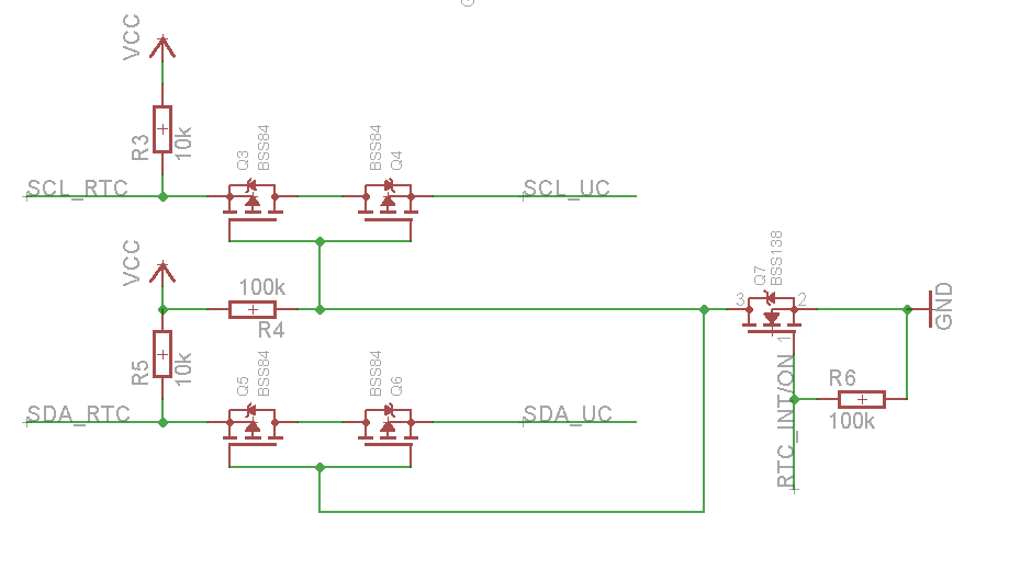

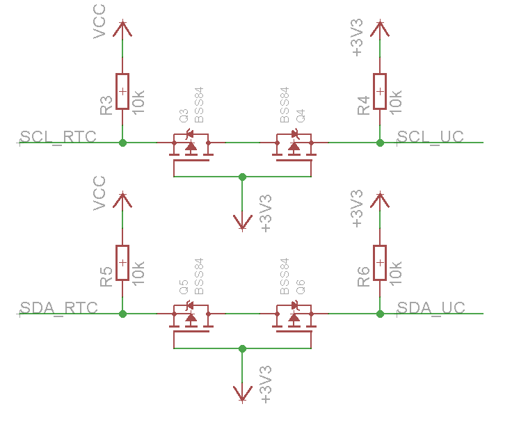

Moderator (Firma: Titel) Persönliche Seite #7148134
Bastler schrieb:
> Dann sollte das so funktionieren
Aus welchem Grund schaltest du die Fets genau anders herum als der ganze
Rest der Welt?
> Dann sollte das so funktionieren wenn 3.3V die Versorgung ist
Nein. Grundlagen: N-Kanal-Mosfets leiten, wenn die Gatespannung
negativer als die Source ist. Ergo sind im Ausgeschalteten Zustand die
vermeintlichen 3V3 dann 0V, der Q3 und Q5 leiten und es fleißt Strom
über die Bodydioden von Q4 und Q6.
> wenn 3.3V die Versorgung ist die durch die RTC abgeschaltet wird?
Dann brauchst du keinen Pullup mehr...
Gast #7148165
Auch du bist mit Fernsehn gross geworden und hast trotzdem nicht
verstanden  dass dort Märchen lsufen.
INT ist ein open drain Ausgang, ein MOSFET-Gate ist elektrisch ein
Kondensator, der MOSFET kann durch aktiven INT nur eingeschaltet werden
aber nie mehr abgeschaltet werden, man brauchte mindestens einen pull up
statt einem Gate-Widerstand.
Und richtig, der AO3407 schaltet unter 4.5V nicht sicher durch, für
LiIon die bis 2.5V runter gehen braucht man den DMG3415.
Und dann noch das problem mit den I2C pull ups.
Und nein, das Bild ist kein Schsltplan  sondern rin pasr hingelegte
Bauteile, die Verdrahtung fehlt. Labels sind KEINE Verdrahtung sondern
Wortsuchspiele.
Such dir eine andere Schaltung, nicht auf YT.

Moderator (Firma: Titel) Persönliche Seite #7148537
Bastler schrieb:
> Beim N-Ch, der das Gate der P-Ch auf GND ziehen soll?
Beim N-Kanal Mosfet muss zum Leiten die Source N-egativer sein als das
Gate.
Beim P-Kanal Mosfet muss die Source P-ositiver sein, damit er leitet.
Also muss beim P-Kanal Mosfet die Source nach + und das Gate an die
Masse.
Und wenn ich es mir nochmal überlege könnte es sein, dass diese
Schaltung mit den P-Kanal Fets beim I2C gar nicht funktioniert, weil sie
keine 0V durchschalten kann. Denn wenn das Gate auf 0V liegt und auch
die I2C Leitung auf 0V liegt, dann ist Ugs auch 0V und der Fet schaltet
ab. Blöd auch :-(
Da müsste man also mit negativer Gatespannung arbeiten. Auch blöd...
#7148550
Vor langer Zeit hab' ich das mal mit zwei bipolaren Transistoren
gemacht. Für SCL reicht ein Inverter mit Pull-Up auf der RTC-Seite. Der
uC-Ausgang muss dann auch invertiert werden. Nachdem wir alle Soft-I2C
benutzen, kein Problem ;) Wahrscheinlich wurde der Transistor für SDA in
einer Richtung invers betrieben, so ungefähr mit dem Emitter an der RTC
und dem Kollektor am 5-Volt-uC.
Da sieht man mal wieder, wie wichtig eine gute Doku ist :(
