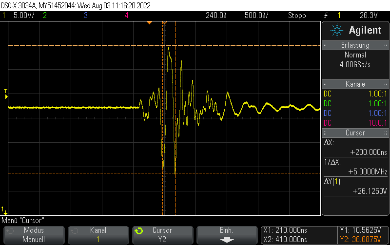

ich habe ein Problem mit einem FU. Er hat einen Anschluss für eine
mechanische Bremse, die elektrisch via statischem Pegel (24V, 0,7A)
angesteuert wird.
Im Herstellerkabel zum Servo liegt diese mit im Kabel. Der Aufbau ist:
Mantel, Schirm, Phasen UVW, darin Schirm darin Ader +, Ader -.
Es scheint jetzt so zu sein, dass trotz eigener Schirmung diese
Anschlussleitung für die Bremse durch magnetische Kopplung die Störungen
des FU der Motorphasen voll einfängt.
Auf meiner Versorgungsleitung zum FU, an der noch andere Komponenten
angeschlossen sind, tauchen diese Störungen als mit gigantischem
Störpegel auf (siehe Screenshot). Die Frequenz liegt bei 5 MHz, die
Amplitude bei 26V. Was das auf einer 24V Versorgungsleitung bedeutet,
brauche ich hier nicht zu erklären.
Nach Rücksprache mit dem Hersteller ist alles soweit korrekt aufgebaut.
Erdungen sind wie empfohlen durchgeführt. Es scheint so, als strahlt das
kurze Stück Bremsleitung, während es aus dem Motorkabel herauskommt, so
stark ab, dass es überall einkoppelt. Der Schirm vom Bremskabel ist
natürlich aufgelegt, aber gegen magnetische Kopplung kann das bisschen
Kupfergeflecht halt wenig ausrichten.
In meiner Verzweiflung habe ich zwei x-beliebige Klappferrite, die noch
herumlagen, angeclipst. Das Ergebnis ist, dass die Störungen auf der 24V
Leitung nurnoch bei 15V SS liegen. Hänge ich noch 14.000µF parallel dazu
auf die 24V Leitung, bleiben von den Störungen noch ca. 8V SS übrig.
Jetzt sind die Ferrite, die ich gefunden habe, sicher nicht optimal.
Welche würden denn da passen?
Grüße M.S.

OP #7149807
Benj schrieb:
> Mit dem Oszi erdest du (vermutlich) eine der beiden Leitungen und
> erzwingst Gegentaktstörungen.
Also nochmal langsam, weil ich denke, dass das hier Verwirrung gibt.
Geerdet ist im Schaltschrank alles. GND liegt auf PE-Potential
(Vorschrift). Die Störungen habe ich hier auf der 24V Versorgung der
Schaltschrankkomponenten gemessen, nicht am Ausgang der Bremse. Das sind
also real Störungen, die auf dem 24V DC Netz sind.
Eingekoppelt werden sie über die beiden Adern der Bremsleitung. Messbar
sind sie auf dem gesamten Netz -T4:X7-+24V.
