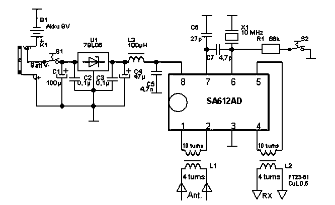

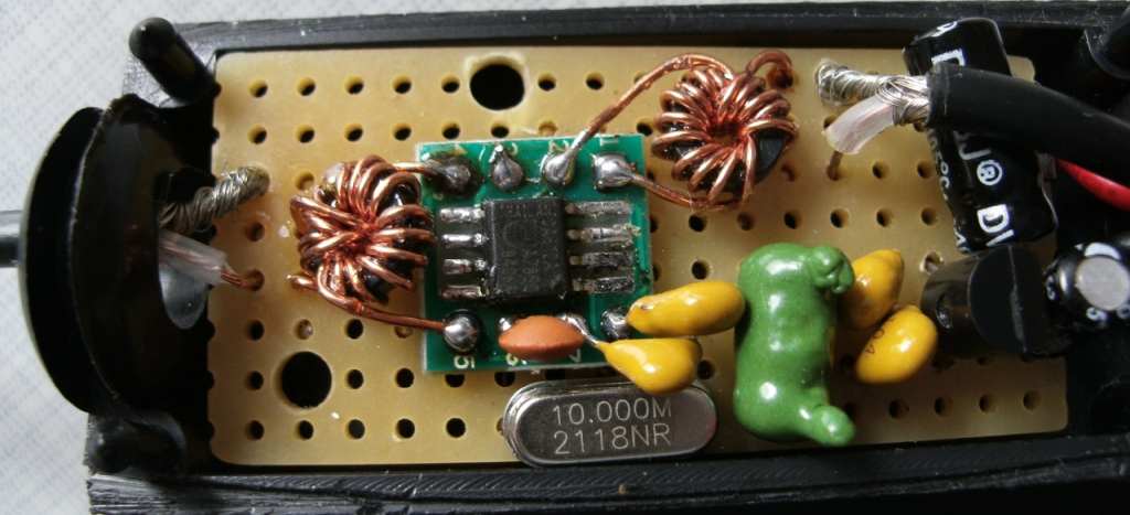

Hi, ältere UKW/FM Radioempfänger weisen oft einen bis 100 bzw. 104 MHz begrenzten Empfangsbereich auf. Um mit diesen Geräten auch aktuelle Radioprogramme auf Radio Köln 107,1 MHz zum Beispiel zu empfangen, kann man Frequenzumsetzer benutzen. Die im Netz angebotenen Adapter sind meistens für (japanische) Autoradiofrequenzbereiche im Bereich unterhalb 80 MHz ausgelegt, können also hier nicht direkt verwendet werden. https://alexnld.com/product/jl-t2105-car-radio-cd-player-fm-band-frequency-antenna-expander-converter-down-frequency-for-sony-kenwo-alpine/ Ein Gehäuse eines solchen kann aber dazu weiter benutzt werden, nachdem die Schaltung entsprechend neu aufgebaut wurde. Ein Mischer SA612A setzt mit seinem 10-MHz-Quarz-Oszillator den Bereich um 10 MHz nach unten. (Das obere Seitenband interessiert hier nicht, wird durch eine passende Dimensionierung des Ausgangsübertrager schon abgefiltert.) Die eigentliche Frage lautet: In der Beschreibung im Internet heißt es, dass durch Abwürgen der Oszillatorschwingung das IC als bloßer Verstärker für den nicht versetzten Bereich verwendet werden kann. Mein Verständnis für Mischerschaltungen hält diese Annahme für falsch. Die Ausgangsspannung ist das Produkt aus beiden Eingangssignalen, wovon eines eben die des Quarzoszillators ist. Ist ein Faktor Null, ist das Ausgangssignal auch null. Also keine Oszillatorschwingung, Signal am Ausgang Null. Wenn überhaupt etwas am Ausgang erscheint, ist das wohl ein Übersprechen vom Eingang auf den Ausgang und sonst nichts. Abgesehen davon konnte ich feststellen, dass der Oszillator immer noch schwach schwingt, wenn nach Bauplan der 68 kOhm Widerstand über Schalter gegen GND gelegt ist. Eine Umschaltung der Empfangsbereiche "Normal" und "Umgesetzt" erfolgt dann für mich am besten durch Umstecken am Antenneneingang des Radios direkt. Und Abschalten der Batterie. Liege ich da mit meiner Annahme absolut daneben? Eure Meinung würde mich schon interessieren. ciao gustav
Wenn der Oszillator aber nicht auf der Null stehenbleibt, sondern auf einem von beiden Maximalwerten (Gleichspannung) müsste es funktionieren... Edit: mit R1 bringst du diese Gleichspannung un den Oszillator.
Karl B. schrieb: > Die Ausgangsspannung ist das Produkt aus beiden Eingangssignalen, wovon > eines eben die des Quarzoszillators ist. > Ist ein Faktor Null, ist das Ausgangssignal auch null. Vom Gedanken her ist das so schon richtig. Am aufgebauten Exemplar könnte man heraus finden, ob bei still stehendem Oszillator doch noch etwas heraus kommt. Auf welchem Niveau er stehen bleibt, bestimmt ja die unbekannte Innenschaltung, vermutlich eine Gilbert-Zelle. mfg
Karl B. schrieb: > durch Abwürgen der Oszillatorschwingung das IC als bloßer Verstärker für > den nicht versetzten Bereich verwendet werden kann. > Mein Verständnis für Mischerschaltungen hält diese Annahme für falsch. Doch, ist richtig (oder ich verstehe Deine Frage falsch). Der Mischer (Gilbert-Zelle) erzeugt aus Eingangs- & Oszillatorsignal die Differenz f1-f2 aber auch f1+f2, 2f1-f2, f2-2f1, usw. Meist interessiert nur die Differenz und der Rest wird gefiltert. Also nicht > das Produkt sondern die Differenz. Im Klartext: wenn der lokale Oszillator nicht schwingt, arbeitet der SA612 als Verstärker.
Karl B. schrieb: > dass der Oszillator immer noch schwach schwingt, wenn nach Bauplan der > 68 kOhm Widerstand über Schalter gegen GND gelegt ist. Sollte eigentlich nicht sein. Mit R1 wird ja der Oszillator 'abgewürgt'. Würde ich mal deutlich verkleinern (10k). Antenne umstecken ist ja keine schöne Lösung.
Karl B. schrieb: > das Produkt aus beiden Eingangssignalen, wovon eines eben die des > Quarzoszillators ist. Wie gesagt: nicht Produkt sondern Differenz. Beispiel: f1 = 107,1 MHz (Radio Köln), LO = 10 MHz (lokal oscillator) --> delta f = 97,1 MHz (auf dem Radio eingestellt). Beim Produkt könnte das nicht funktionieren.

Christian S. schrieb: > vermutlich eine Gilbert-Zelle. ist es, siehe https://www.mouser.de/datasheet/2/302/SA612A-1127790.pdf

Karl B. schrieb: > Das obere Seitenband interessiert hier nicht, wird durch eine passende > Dimensionierung des Ausgangsübertrager schon abgefiltert. Das OSB lässt sich nicht über den Ausgangsübertrager unterdrücken, egal wie passend dimensioniert dieser ist. Karl B. schrieb: > Die eigentliche Frage lautet: > In der Beschreibung im Internet heißt es, dass durch Abwürgen der > Oszillatorschwingung das IC als bloßer Verstärker für den nicht > versetzten Bereich verwendet werden kann. > Mein Verständnis für Mischerschaltungen hält diese Annahme für falsch. > Die Ausgangsspannung ist das Produkt aus beiden Eingangssignalen, wovon > eines eben die des Quarzoszillators ist. > Ist ein Faktor Null, ist das Ausgangssignal auch null. > Also keine Oszillatorschwingung, Signal am Ausgang Null. Das Eingangssignal lässt sich auch mit einer einstellbaren Gleichspannung multiplizieren, die Gilbertzelle arbeitet dann als einstellbares Dämpfungsglied. Der Gedanke hinter der gezeigten Schaltung ist, den Arbeitspunkt des Oszillatortransistors über den zuschaltbaren Widerstand zu verstellen, welcher wiederum die Gilbertzelle aus dem Gleichgewicht bringt und dadurch das Eingangssignal möglichst ungedämpft am Ausgang erscheint.

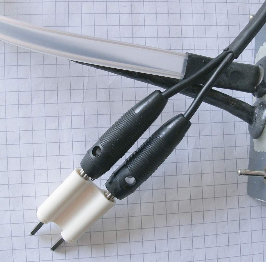

Karl B. schrieb: > Die Abschirmung des RG174 geht bis an die Spitze der Stecker. > Die dann noch verbleibenden ca. 2-3 Zentimeter unabgeschirmt sind > immerhin besser als ein in ganzer Länge unabgeschirmtes 240 Ohm Kabel. Du solltest dich mal mit der Theorie der Paralleldraht Leitung auseinandersetzen. Die unterscheidet sich was die Aus- und Einstrahlung betrifft wenig von einer koaxialen Leitung. Bei der Paralleldrahtleitung sind die gegenläufigen Felder zwischen den Leitern konzentriert und heben sich nach außen auf, bei der Koaxialleitung zwischen Innenleiter und der inneren Schirmoberfläche.

Phasenschieber S. schrieb: > Indem du die beiden Leiter mittels Schirm gegeneinander isoliert, den > Schirm am Ende auchnoch offen gelassen hast, Hi, die Abschirmung jedes RG174 Kabels ist mit dem zentralen "Masse"-Punkt verbunden. Was noch an äußeren Feldern induziert wird, hebt sich durch die Symmetrisierung gegenseitig auf. Jedenfalls ist das Ziel, eine Einstrahlung eines starken UKW-Senders, der auf derselben oder etwas benachbarten Frequenz sendet, wie das umgesetzte Signal, möglichst zu unterdrücken, weitestgehgend erreicht. Es zeigte sich im Laufe der Experimente, dass das bei Verwendung eines unabgeschirmten Kabels (240 Ohm) am Ausgang nicht der Fall war. Auch kam es zu "Rückkopplungseffekten" zwischen Eingang und Ausgang in Form von Zirpen und Zwitschern, je nachdem wie man die Strippen gerade gelegt hatte. Abgesehen davon wird durch die für HF-Kabel relativ hohe Eigenkapazität des RG174-Koax-Kabels das Signal zusätzlich gedämpft. Auch das ist beabsichtigt, weil das Signal vom Umsetzer einem direkt eingestrahlten mindestens um das Capture Ratio höher sein soll, um den "unerwünschten" Sender auf der "Direktfrequenz" völlig zu unterdrücken. Es sollen ja auch nur Sender empfangen werden, die auch einen empfangswürdigen Pegel aufweisen. Bei reiner AM-Anwendung wäre das schon kritischer zu betrachten. Klar, ein symmetrisches Antennenkabel plus gemeinsame Abschirmung wäre mir lieber gewesen, das besagte 120 Ohm Kabel der Gemeinschaftsantennenanlage von früher. Aber das scheint internetmäßig völlig von der Bildfläche verschwunden zu sein. Die Sache mit den zwei RG174 ist praktisch eine Notlösung. ciao gustav

Hallo Gustav, Karl B. schrieb: > Was noch an äußeren Feldern induziert wird, hebt sich durch die > Symmetrisierung gegenseitig auf. Ja, das ist ja Sinn und Zweck einer symmetrischen Leitung. Deshalb braucht sie auch keine Abschirmung. Dazu kommt aber noch ein definierter Wellenwiderstand. Wenn das Kabel nicht mit selbigem terminiert ist, dann kommt es zu Reflektionen, welche die Wirkung der Symmetrierung wieder zunichte macht. Den Wellenwiderstand erreichst du durch eine möglichst präzise Parallelführung zweier Leiter mit einem definierten Abstand zueinander. Die beiden Leiter bauen ein Feld gegeneinander auf. Ein nicht, oder falsch terminiertes Flachbandkabel ist dann kein Transportmedium für HF mehr, sondern wirkt wie ein Transformator, abhängig von der Länge. Dein Konstrukt mag wohl symmetrisch sein, aber einen definierten Wellenwiderstand bekommst du so nicht hin und durch die Abschirmung entsteht auch kein Feld zwischen den Leitern, mithin kannst du es auch nicht korrekt terminieren. Desweiteren wirkt ein einseitig aufgelegtes Koaxkabel ebenfalls wie ein Transformator. Der Schirm deines Koax, wirkt wie eine Antenne und tut genau das Gegenteil dessen, was du beabsichtigst. Ein gutes Beispiel dafür ist die shielded Loop Antenne.

Phasenschieber S. schrieb: > Dazu kommt aber noch ein definierter Wellenwiderstand. Wenn das Kabel > nicht mit selbigem terminiert ist, dann kommt es zu Reflektionen, welche > die Wirkung der Symmetrierung wieder zunichte macht. Mit Verlaub: das ist Quatsch! Eine Fehlanpassung am Ende der Paralleldrahtleitung verursacht Reflexionen, aber die Symmetrie bleibt davon vollkommen unbeeinflusst.
#7149906
swl schrieb: > Mit Verlaub: das ist Quatsch! > Eine Fehlanpassung am Ende der Paralleldrahtleitung verursacht > Reflexionen, aber die Symmetrie bleibt davon vollkommen unbeeinflusst. Ich habe geschrieben: Die Wirkung der Symmetrie, nämlich die Neutralität gegenüber von außen einwirkender Störstrahlung wird zunichte gemacht, wenn die Leitung fehl angepasst ist, dabei bleibe ich.
Phasenschieber S. schrieb: > Der Schirm deines Koax, wirkt wie eine Antenne Hi, klar. Aber die beiden RG174-Kabel liegen so dicht nebeneinander, dass beide Schirme quasi von derselben HF durchströmt werden. Die Auskopplung ist aber gegenphasig -> symmetrisch. Also erscheint das über die Schirme eingekoppelte Signal nicht oder zumindest abgeschwächt an nachfolgenden Empfängereingang. Wenn auch nicht sauber abgeschlossen. Die andere Lösung wäre gewesen, wie im Bild oben https://www.mikrocontroller.net/attachment/preview/565827.jpg gezeigt, unsymmetrisch koaxial zu führen. Da ich aber einen symmetrischen UKW/FM-Eingang damit speisen muss, benötigte ich dann wieder die im Bild https://www.mikrocontroller.net/attachment/preview/565929.jpg gezeigte Weiche. Was ich vermeiden wollte. Da die nicht nur durch die "unabgeschirmten" 240-Ohm Leitungsstückchen, sondern auch durch den internen Aufbau nicht besonders gut abgeschirmt ist. Wie gesagt, das 120 Ohm Kabel wäre mir am Ausgang am liebsten. Quasi 240 Ohm mit gemeinsamer Abschirmung. [Versuche noch ein Bildchen bzw. Unterlagen zu finden im Netz.] ciao gustav
#7150320
Karl B. schrieb: > Was ich vermeiden wollte. Da die nicht nur durch die "unabgeschirmten" > 240-Ohm Leitungsstückchen, sondern auch durch den internen Aufbau nicht > besonders gut abgeschirmt ist. Wie ich schon sagte, eine symmetrische Leitung braucht keine Abschirmung. Karl B. schrieb: > Wie gesagt, das 120 Ohm Kabel wäre mir am Ausgang am liebsten. Quasi 240 > Ohm mit gemeinsamer Abschirmung. Das verstehe ich nicht. Na gut, bei den bei dir erforderlichen Längen spielt das alles wohl keine so große Rolle. Irgendwie geht immer etwas durch, aber ordentliches Handwerk ist das nicht.
Hi, dann kommt auf die andere Seite die Abschirmung auch auf "Masse". dann haben wir HF-mäßig Abschluss auf Eingangs- und Ausgangsseite. So wie es sein soll. Für die nicht stimmige Idee, dass eine Abschirmung eines Koaxkabels stets "abschirmt", also nicht selber "aktiver" Bestandteil der Antenne sei, gibt es ja auch die Gegenbeispiele mit den beliebten Balun Afu Antennen. 1:9 UnUn. Das meintest Du wohl. ciao gustav
