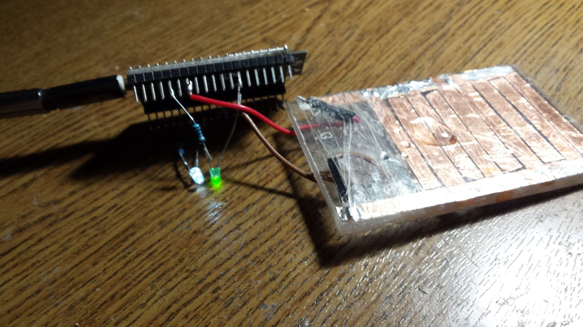

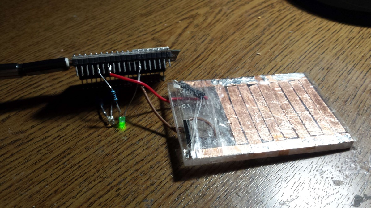

von Peter F. (toto)
Keine Frage. Ein Hinweis.
Man kann mit dem Esp32 und den internen kapazitiven Touchsensoren sehr
leicht eine solchen Sensor aufbauen.
Mit allen Vorteilen gegenüber resisistiven Sensoren. Die da z.b. wären,
keine elektrochemische Zersetzung der Kontakte, die man zwar minimieren,
aber nicht verhindern kann.
Die Touch-Eingänge können den Esp aus dem Deep-Sleep holen, man könnte
solche Sensoren also mit Batterien betreiben.
Weiterführend...

von Peter F. (toto)
Peter* schrieb:
> Viel Erflog!??
Danke, hier der Prototyp. Ich meine nur, das Wasser geradezu danach
schreit kapazitiv detektiert zu werden. Dielektrizitätskonstante > 80

von Peter* (Gast)
sorry, natürlich soll es der "Erfolg" sein, der sich Dir leider nur kurz
zeigt.
Sicher kannst Du alles detektiert, ob Du einen Transistor Mosfet oder
CPU nimmst wo ist das Problem. Schön das es der ESP auch kann.
!! Dein Problem ist dein "Sensor", leg doch deinen Sensor einfach mal in
die Feuchtigkeit und beobachte ihn mal notfalls mit Lupe. Oder Besser in
einer kontrollierte Betauung und Du wirst feststellen wie deine
Leiterbahnen Zuwachs bekommen.
Und schütze Ihn mit Lack und nochmals Lack und deine Werte schwinden.
Wie gesagt: viel Erfolg!
übrigen HYTxxx [939] Typen überleben dies.
