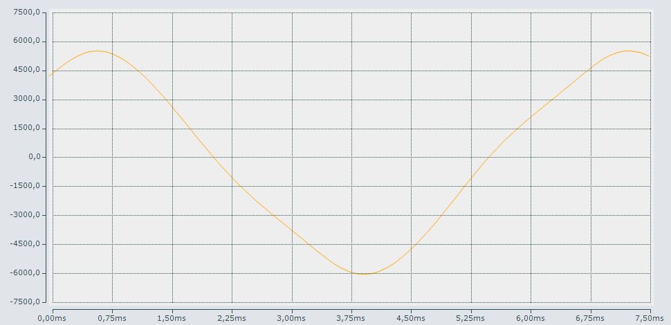

Im Anhang ist zu sehen, was ich bei 10 Hz Ausgangsfrequenz des FUs
messe. Unabhängig von der Ausgangsfrequenz und Amplitude (U/f-Steuerung)
messe ich immer eine in der Frequenz und Amplitude gleiche
Oberschwingung von 150 Hz, wie man auf dem Screenshot auch sieht. Ich
kann mir diese einfach nicht erklären und wollte mal fragen, ob jemand
von euch eine Vermutung hat was die Ursache der Schwingung sein könnte.

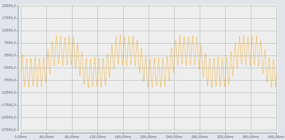

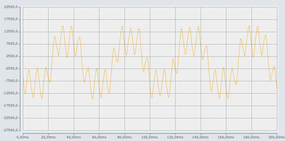

Wenn ich den Freilauf des FUs deaktiviere schwächt das die Frequenz
deutlich ab (Siehe Bild FU_AusgangOFF.JPG), sobald ich den Freilauf aber
aktiviere und selbst wenn noch eine Sollfrequenz von 0Hz gesetzt ist,
ist die Schwingung zu sehen (Siehe FU_AusgangOFF_FreilaufAktiv.JPG).

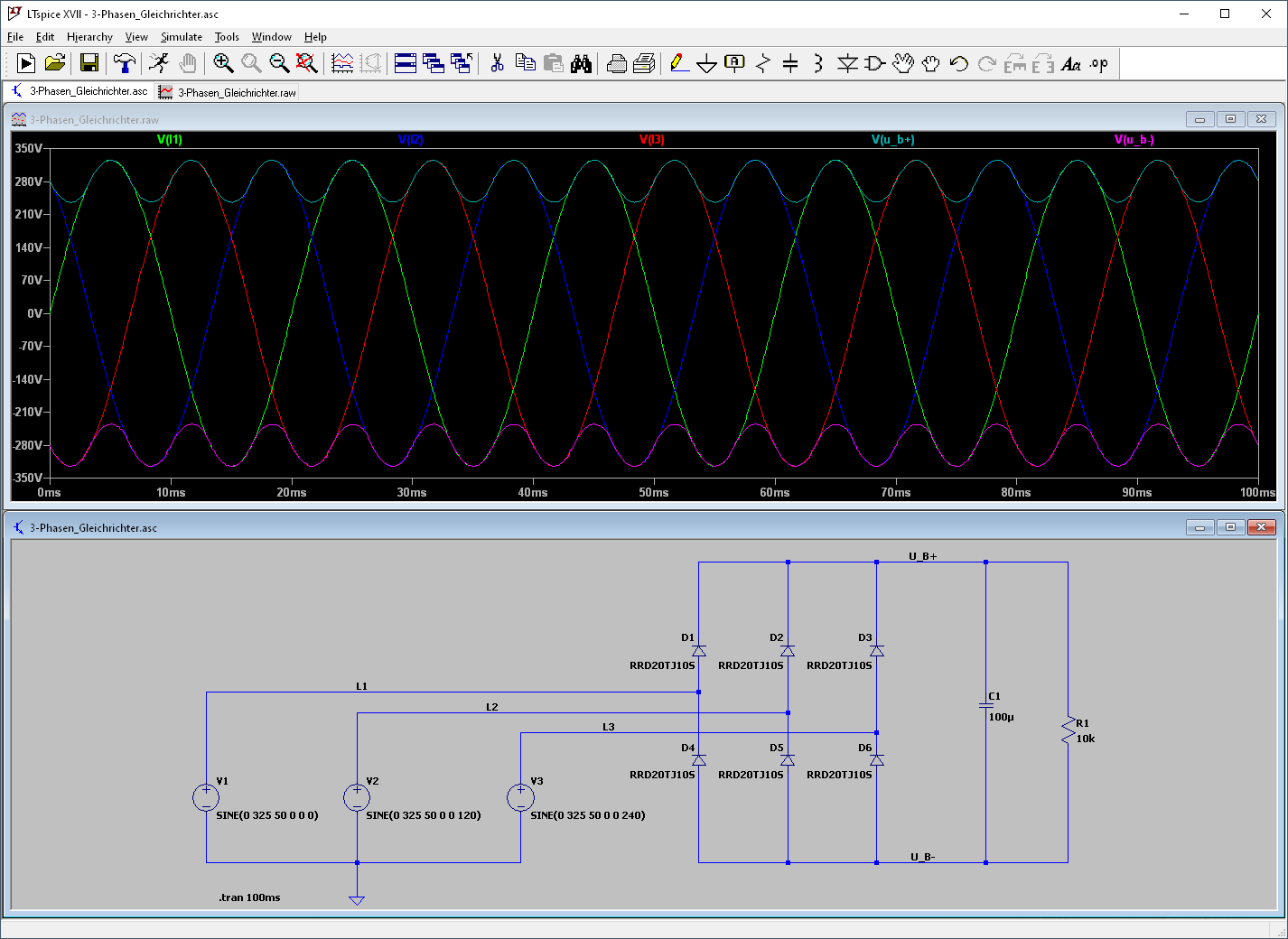

Ich vermute du misst mit der Erde als Bezug?
Wenn der FU dreiphasig am Netz hängt ist das ganz normal. B6 Schaltung
am Eingang --> Zwischenkreis "wackelt" mit 150Hz um den Sternpunkt.

Martin H. schrieb:> Das sind aber 6xf0 = 300 Hz.
Nö, die 300Hz tauchen am Zwischenkreiselko auf, zwischen dessen
Anschlüssen.

AW schrieb:> Unter Last wirds sogar noch "eckig" ;-)
Ich glaube du hast versehentlich zweimal den selben Screenshot
hochgeladen.
Heißt das, der Zwischenkreis im FU schwingt immer mit 150 Hz um den
Sternpunkt. So ganz klar warum das so ist, ist mir das noch nicht.
Zwischen welchen potentialen wird denn u_b+ und u_b- negativ gemessen?
Kenne mich mit LTSpice leider nicht gut aus.
Danke schonmal für die Hilfe!

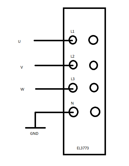

Gemessen wird mit einer Messklemme von Beckhoff (EL3773), die wie im
Anschluss zu sehen ist angeschlossen ist.
Dort ist der N-Anschluss der Messklemme mit GND verbunden. Da hatte ich
beim Support von Beckhoff auch schon nachgefragt, die hatten mir da aber
auch nicht weiterhelfen können und hatten gesagt, dass der Anschluss der
Klemme so in Ordnung sei, da der Sternpunkt ohnehin "schwebt" und es
deshalb nicht unüblich ist gegen Erde zu messen.

H. H. schrieb:> Und die kann nicht differenziell messen?
Ich möchte den zeitlichen Verlauf der Strangspannungen messen, keine
Effektivwerte. Dafür muss ich doch zwischen Anschluss U und N messen
oder? deshalb hatte mich von vorneherein gewundert warum der N-Anschluss
der Messklemme mit GND verbunden ist.
MatSim schrieb:> Ich möchte den zeitlichen Verlauf der Strangspannungen messen, keine> Effektivwerte. Dafür muss ich doch zwischen Anschluss U und N messen> oder?
Es gibt aber am Ausgang eines FU keinen N.

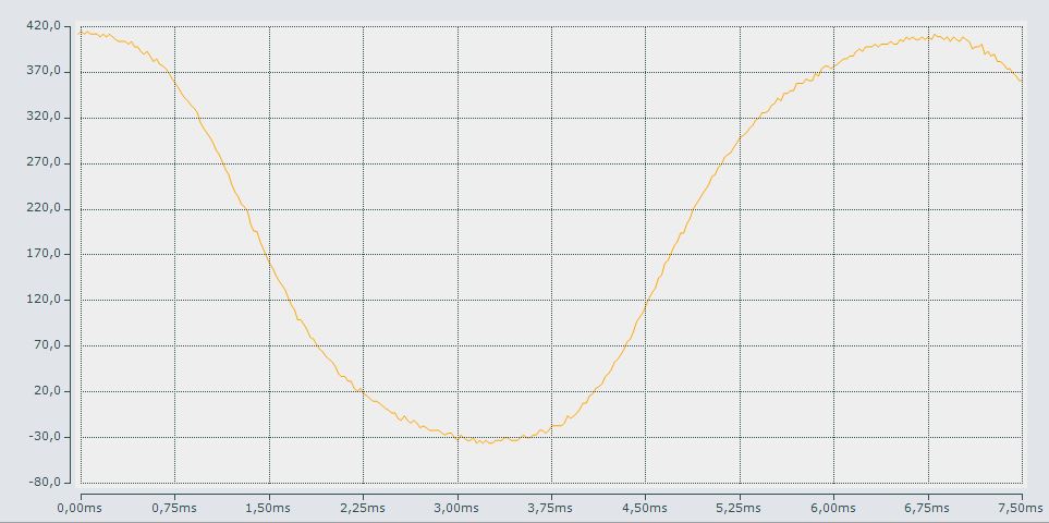

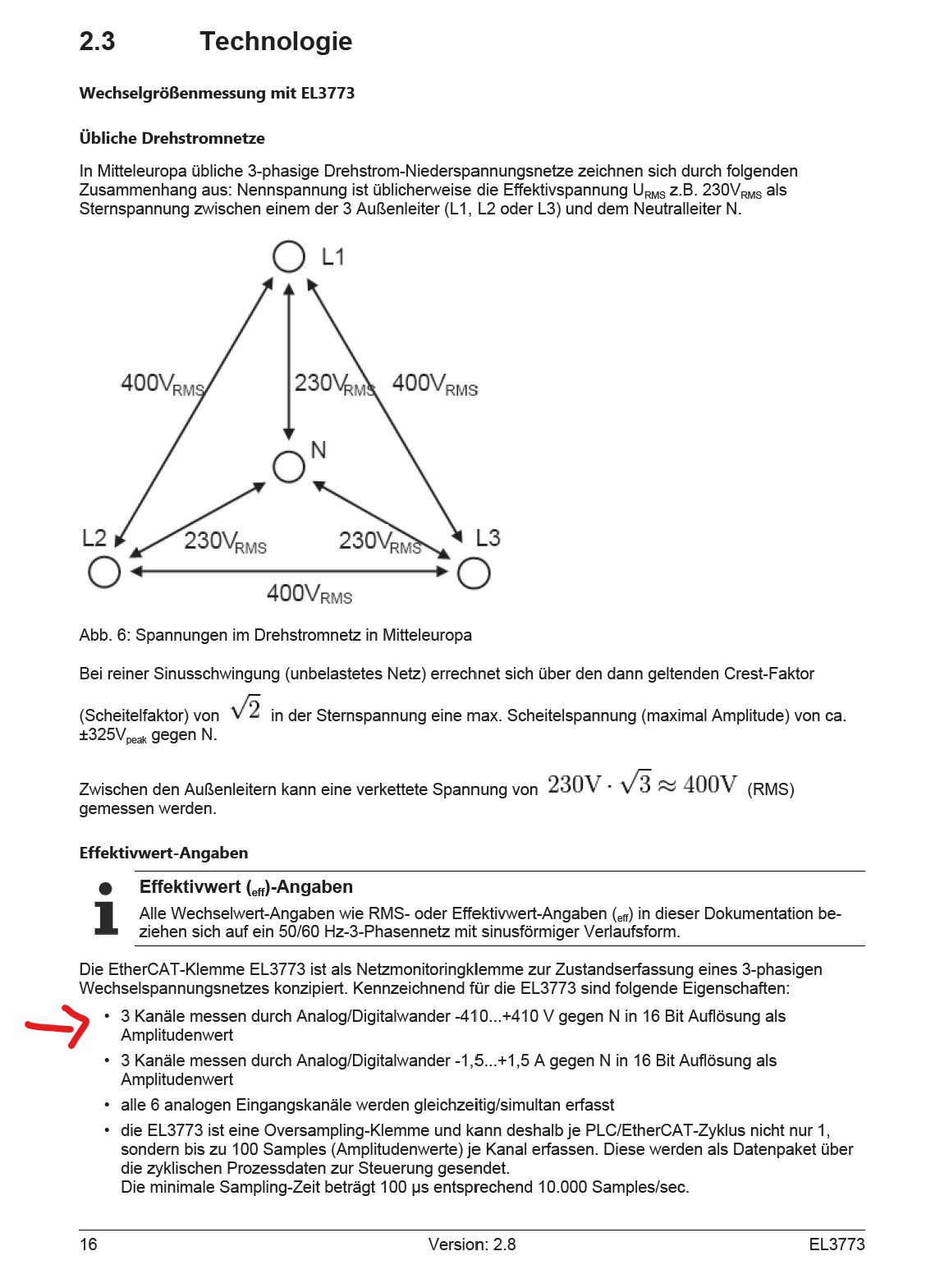

Wenn ich die Doku der Messklemme richtig deute können nur die Spannungen
bezigen auf N gemessen werden (Siehe Auszug aus der Doku im Anhang).
Da es ja an der Messklemme auch nur die Anschlüsse L1, L2, L3 und N
gibt, denke ich nicht dass man differential messen kann. Dazu konnte ich
im Datenblatt bisher zumindest noch nichts finden.

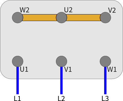

An den Klemmen der ASM befinden sich aktuell auch die Messpunkte der
Spannungsmessung. Könnte ich dort nicht auch den Sternpunkt N abgreifen
(Siehe Bild im Anhang)?
MatSim schrieb:> H. H. schrieb:>> Es gibt aber am Ausgang eines FU keinen N.>> An den Klemmen der ASM befinden sich aktuell auch die Messpunkte der> Spannungsmessung. Könnte ich dort nicht auch den Sternpunkt N abgreifen> (Siehe Bild im Anhang)?
Klar kannst du dort den Sternpunkt der Maschine abgreifen.
H. H. schrieb:> Klar kannst du dort den Sternpunkt der Maschine abgreifen.

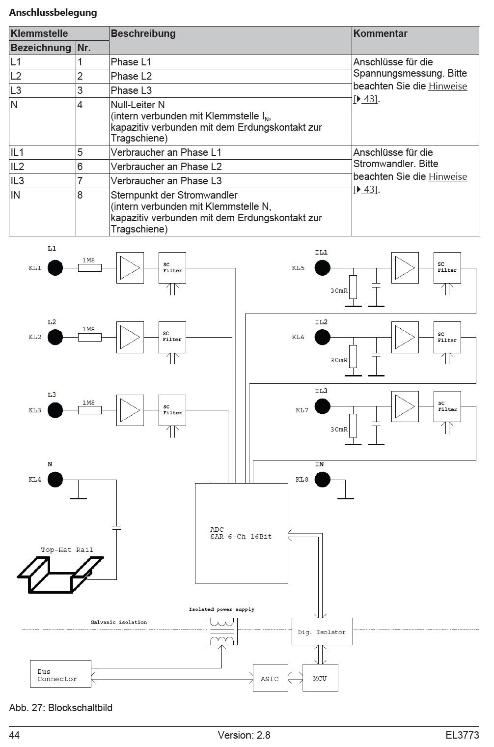

Alles klar, gibts da etwas was ich beachten muss bzgl. der Erdung etc.
Wie man im Datenblatt sehen kann ist die N Klemme der Messklemme mit
kapazitiv mit Erde verbunden (Siehe Screenshot).
Wenn die Maschine in Stern geklemmt ist dann JA! Das ist der
Referenzpunkt für deine Messung und nicht Stromnetz-N oder PE
A-Freak schrieb:>> An den Klemmen der ASM befinden sich aktuell auch die Messpunkte> der> Spannungsmessung. Könnte ich dort nicht auch den Sternpunkt N abgreifen> (Siehe Bild im Anhang)?>> Wenn die Maschine in Stern geklemmt ist dann JA! Das ist der> Referenzpunkt für deine Messung und nicht Stromnetz-N oder PE
Super, dann teste ich das aus. Leider wirds dazu frühestens Montag
