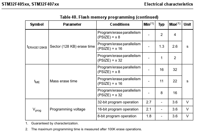

von Bauform B. (bauformb)
Karl K. schrieb:
> Mir ist klar wie der Flash in den STM32 Controllern funktioniert und
> aufgebaut ist, "leer" ist er, wenn das jeweilige Bit auf 1 steht.
Nicht einmal darauf kannst du dich verlassen. Bei manchen Chips sind die
Bits nach dem Erase auf 0. Mindestens beim STM32L031 ist es so (RM0377,
3.3.4, Program a single word to Flash program memory).
Und der STM32F407 darf offiziell für ein Mass Erase 32 Sekunden brauchen
(bei 1.8V; bei 3.3V immer noch 16s).

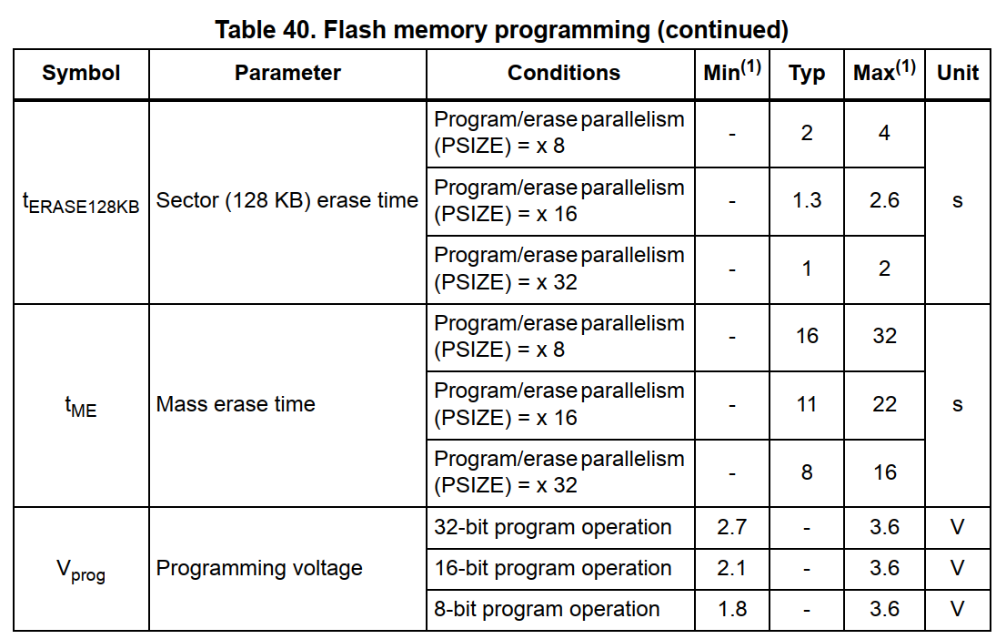

von Karl K. (Gast)
Jan-Thomas schrieb:
> Wohl kaum.
Klar, ausprobiert mit ST-Link Utility. Sind vielleicht nicht genau 30
Sekunden, können auch 20 oder 25 sein, aber es dauert. (Full Chip Erase
Button in ST-Link Utility).
Zum Vergleich beim L431 dauerts keine Sekunde bis es erledigt ist.

von Karl K. (Gast)
Siehe Bilder anbei, Screenshots aus den aktuellen Datenblättern. F407
braucht für einen Mass Erase wirklich mehrere Sekunden.
