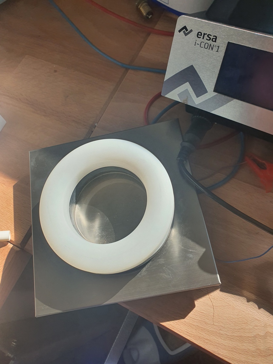

Nur so nebenbei: ich hab gestern eine kleine LED-Lampe für 230V mit einem Leuchtring von ca. 10cm Durchmesser auf 12V umbauen wollen. Das 230V Kabel kam direkt aus dem Leuchtring und ich hatte mich schon gefragt, wo denn der kleine LED-Treiber verbaut ist.. Mühsam konnte ich den Kunststoffring entfernen und staunte dann nicht schlecht, dass an Stelle eines "richtigen" Netzteils nur ein Kondensatornetzteil verbaut ist!! Phase geht über Minisicherung und 15 Ohm Widerstand an einen Kondensator mit 680nF (parallel dazu ein Entladewiderstand mit 220k) und dann einen SMD-Gleichrichter und Ladekondensator mit 4,7uF Kapazität (immerhin für 400V), dann 20 LEDs in Serie. Ist das die moderne Industrie? Kondensatornetzteil in einer LED-Lampe? Wurscht oder Wahnsinn?
Du willst billig? Du bekommst billig!
#7148838
Manfred S. schrieb: > Mühsam konnte ich den Kunststoffring entfernen und staunte dann nicht > schlecht, dass an Stelle eines "richtigen" Netzteils nur ein > Kondensatornetzteil verbaut ist!! Das ist auch mit weniger Ausrufungszeichen durchaus üblich. Taugt halt nix, weil die Drecksdinger dann schön mit 50 oder 100 Hz flimmern.
#7148839
Manfred S. schrieb: > staunte dann nicht schlecht, dass an Stelle eines > "richtigen" Netzteils nur ein Kondensatornetzteil verbaut ist!! Das ist im unteren Leistungsbereich bis etwa 5 Watt nicht ungewöhnlich. Ich habe zwei unterschiedliche Nachtlichter die auch so konstruiert sind. Noch schräger: Wenn es hell wird, schließt ein Transistor die LED kurz. Das sieht erstmal komisch aus, ist aber in dem Fall nicht nur billig sondern auch noch die effizienteste Lösung. Leider vertragen die verwendeten Kondensatoren oft zu wenig Spannung, so dass die Lampen sie im Laufe der Zeit immer dunkler werden.

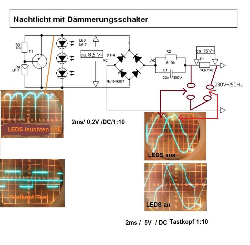

Manfred S. schrieb: > Ist das die moderne Industrie? Kondensatornetzteil in einer LED-Lampe? > Wurscht oder Wahnsinn? Hi, für "Orientierungslicht" mit "nur" drei LEDs sehen die Oszillogramme so aus. Besonders auffällig: nur geringer Unterschied zwischen ein und aus. Der Transistor mit LDR sorgt dafür. D.h. auch bei Tag bzw. ausreichender Beleuchtung und nicht leuchtenden Leds ist die (Blind)leistungsaufnahme (fast) gleich. Ist in Wiki sogar als das "klassische" Kondensatornetzteil beschrieben: Zitat: "...Aus Netzspannung und Blindwiderstand C1 entsteht praktisch eine Stromquelle. Das bedeutet, der Stromfluss durch R3 ist nahezu konstant. Daher sind Kondensatornetzteile ideal für Konstantstromverbraucher, etwa LEDs...." /Zitat Quelle: https://de.wikipedia.org/wiki/Kondensatornetzteil#Aufbau
#7151867
Als netter Seiteneffekt stellen die LEDs eine annähernd konstante Versorgungsspannung für den Dämmerungsschalter bereit.

1.Bei steilen Impuls-Dreck ~~|~~~ aus dem 230V-Netz wird ein Kondensatornetzteil sicher Stress für die LEDs zur Folge haben, bei anderen Schaltungen bestimmt auch. 2.Andererseits wird Eure Messung der Leuchtkraft der LEDs nach einigen Jahren auch wesentlich von der Qualität des benutzten Messgeräts abhängen. Ein einfacher Cds-Foto-Belichtungsmesser zeigt nach Jahren in der Sonne garantiert falsche Werte.

#7152355
oszi40 schrieb: > Bei steilen Impuls-Dreck ~~|~~~ aus dem 230V-Netz wird ein > Kondensatornetzteil sicher Stress für die LEDs zur Folge haben Bei einem Nachtlicht wie in Beitrag "Re: LED Lampe mit Kondensatornetzteil?" ist das unkritisch, denn der 10kΩ Widerstand begrenzt den Strom ausreichend. Bei stärkeren Lampen hat man in der Regel einen Kondensator hinter dem Gleichrichter und einen weiteren Widerstand vor den LEDs, welche den Peak weitgehend abfangen. Gestresst wird dann nur noch der Gleichrichter, für den kurzzeitig einige Ampere unproblematisch sind. Durch übermäßiges Sparen kann man LED Lampen allerdings auch versauen: - Kondensator hinterm Gleichrichter weglassen - Der zusätzliche Widerstand vor den LEDs entfällt man auch - Kondensator vor dem Gleichrichter weniger spannungsfest auslegen - Widerstand vor dem Gleichrichter weniger spannungsfest auslegen - Gleichrichter weniger Strom-Belastbar auslegen Macht zusammen vielleicht 50 Cent Unterschied, aber das merkt der Kunde erst, wenn es zum Umtausch zu spät ist.
#7152367
Stefan ⛄ F. schrieb: > ist das unkritisch Kommt darauf an. Manche Hintergrundbeleuchtung im TV besteht aus einer Reihenschaltung zahlreicher LEDs. Da hatte ich schon 2 Ausfälle wahrscheinlich durch übermäßige Spannungsspitzen oder schlechte Dimensionierung. Was ich damit bemerken wollte: LEDs halten auch nicht ewig.

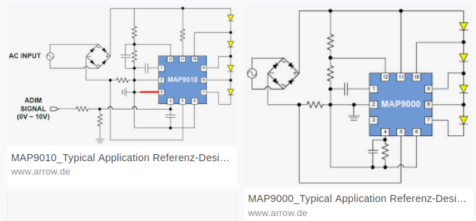

#7152853
Stefan ⛄ F. schrieb: > Das haben inzwischen zahlreiche Chip-Hersteller unter dem namen "AC > Direct LED Driver" im Programm. Danke. Mit dem Begriff habe ich es schnell gefunden. MAP9010, FL77944 wurde zum Beispiel angezeigt. Diese Schaltung hat den Nachteil das im Übergang bis zur nächsten Stufe quasi ein Vorwiderstand aktiv ist. Das vermindert etwas den Wirkungsgrad. Diese Technik mit den vier Stufen (mehr wäre natürlich besser) würde gegenüber einer Leuchtstofflampe eine Vorschaltinduktivität von nur 1/4 benötigen und wäre dann vom Wirkungsgrad wesentlich besser. Das könnte auch mit einem Kondensator verbessert werden, der dann auch nur weniger als 1/4 beansprucht wäre und nichtmal einen geringen ESR aufweisen müßte. In den beiden Fällen verschwindet der Nachteil mit der Verlustleistung, wenn die Netzspannungstoleranzen nach oben hin ausgeschöpft würden. Von den Oberwellenanteilen wären die aber besser für das Netz als die bisherigen mit Gleichrichter und Siebelko. Der Einschaltstromstoß ist nicht wie bei den üblichen LED mit DCDC-Wandler vorhanden. Ein weiterer Vorteil wäre noch, dass bei Absenkung der Netzspannung diese auch weniger Leistung aufnehmen, wie das auch bei Glühlampen der Fall war. Für mehr Leistung die Schaltung doppelt aufgebaut, d.h. einmal mit Drossel davor und einmal mit Kondensator davor, würde durch die Phasenverschiebung den Flimmereffekt reduzieren. Die Beleuchtung wäre somit redundant, falls ein Teil ausfallen sollte. Als diese Technik hätte noch Verbesserungspotential.
