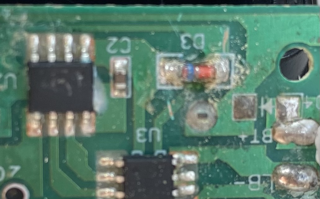

OK, ich bin mir nicht sicher wie sinnvoll das ist, auf einzelne Beiträge zu antworten. Daher hier jetzt gesammelt: Im Anhang das Bild vom Bauteil. Im Endeffekt geht es nun wirklich nur noch darum, wo es bei mir hängt, was dass Messen von Dioden angeht. Ich nehme erstmal mit, wenn ich ne Widerstandsmessung mache, und eine Seite "unendlich" zeigt, die andere irgendwas ohmiges, ist erstmal alles gut. PS: danke für die schnellen und zahlreichen Antworten. Allerdings bin ich unschlüssig, was ich mit dem Bewertungssystem hier anfangen soll. Wenn mein Beitrag mit "-1" bewertet wird, welchen Schluss soll ich daraus ziehen? War die Fragestellung doof?
Ach Mist, sorry, hier jetzt auch das Bild von der "Diode" (immerhin steht D3 dran)

Stephan M. schrieb: > Nicht ganz, Du hast fast alles geändert... > ich hab den Akku jetzt gegen ne einfache Batterie > ausgetauscht und jetzt leuchtet es normal > (bis auf einige Leuchten, die ausgefallen zu sein scheinen). Du kennst den Effekt der flackernden LEDs? Und der als Resultat ebenso flackernden anderen LEDs in der Kette? Einfach dort mal stöbern: https://www.mikrocontroller.net/search?query=led+flackern+bonddraht > Hab vorher die Solarpanele abgetrennt, > damit das Ding nicht versucht die Batterie zu laden. Nicht nötig. So viel Strom kommt da nicht zusammen, dass da was passieren kann. Stephan M. schrieb: > das Bild von der "Diode" (immerhin steht D3 dran) Die D1 und die D2 sind "normale" Schottkydioden: https://de.web-bcs.com/chips/s/chip_list_s9.php Die D3 dürfte deshalb was anderes sein. Wenn das eine Z-Diode wäre, müsste sie aber in eine Richtung Durchgang haben. H. H. schrieb: > etwa 0,63V Ja, ganz grob ein viertel Zoll in Volt. ;-)

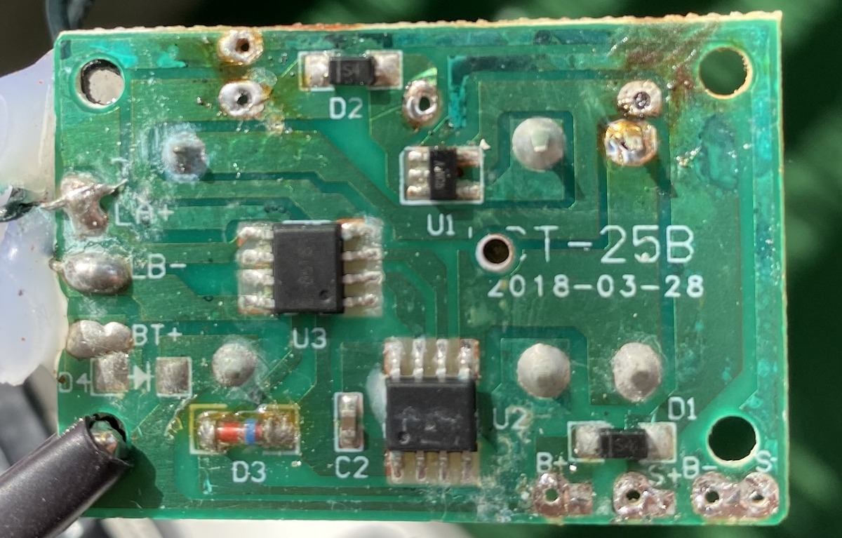

Lothar M. schrieb: > Und du hast völlig unnötig den Kondensator gewechselt, weil man das Naja, dem soll ja ein Bein abgefallen sein. Insofern wäre das ein Wechselgrund. Stephan M. Wie sieht denn die Platine auf der anderen Seite aus?
