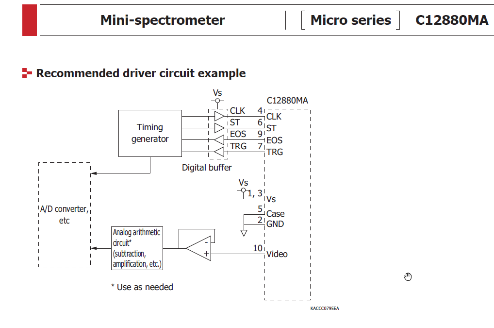

für ein Forschungsprojekt soll ein Spektrometer mittels Arduino
gesteuert und ausgelesen werden.
Leider verstehe ich nicht wirklich wie die Steuerung genau funktioniert.
Es gibt dazu bereits einen Beispiel-Code im Netz. Wenn ich den
betrachte, dann habe ich den Eindruck, dass das Spektrometer über eine
bestimmte Anzahl an Pulsen auf dem CLK-Eingang gesteuert wird. Aber ich
check nicht ganz wie das genau funktioniert.
Hier das verwendete Spektrometer:
https://www.hamamatsu.com/content/dam/hamamatsu-photonics/sites/documents/99_SALES_LIBRARY/ssd/c12880ma_kacc1226e.pdf
Das Datasheet vom Spektrometer gibt zwar eine Timing-Übersicht, aber
daraus werde ich auch nicht schlau...
hier mal der Code. Vielleicht versteht ihr da mehr als ich!
Ich schreibe mal ein paar Fragen in den Code rein.
Danke für jede Hilfe!

Der "Beispielcode aus dem Netz" weicht in mehreren Punkten von den
Angaben des Datenblattes ab; welche der beiden Informationsquellen
erscheint Dir zuverlässiger?
Das Datenblatt liefert eigentlich alle erforderlichen Informationen,
auch wenn einem die Zusammenhänge manchmal erst auf den zweiten Blick
klar werden.
Für die Steuerung des Ablaufes muß man den Takt CLK und eine Art
"Frame-Clock" ST anlegen. Die fallende Flanke von ST ist der Bezugspunkt
für alle zeitlichen Betrachtungen: Die gewünschte Integrationsdauer der
im Spektrometer verbauten CMOS-Zeilenkamera bestimmt, wieviele
CLK-Perioden vorher die steigende Flanke von ST stattgefunden haben muß.
Mit der fallenden Flanke von ST beginnt man sinnvollerweise auch die
Impulse am TRG-Ausgang des Spektrometers zu zählen, denn mit dem 89.
Impuls beginnt auch die sequentielle Ausgabe der Inhalte der 288 Zellen
der Kamerazeile (als Analogspannung). Nachdem der 288. Wert ausgegeben
worden ist, wird mit dem nächsten TRG-Impuls das Signal EOS für zwei
TRG-Taktperioden high.
Empfehlung: Lege den Code aus dem Netz erstmal zur Seite und fange an,
ein eigenes Programm zur Steuerung des Spektrometers auf Basis des
Datenblattes zu erstellen. Wenn noch keine Hardware zum Spielen
vorliegt, ist der Vorschlag, das Demoboard zu kaufen, genau richtig.
Viel Erfolg!

Du musst nur 2 Signale erzeugen, der Rest kommt alles vom Sensor zurück.
Das kann ja nicht so schwer sein.
> Leider steht da außer dieser Timing-Tabelle nichts drin
Och, da steht schon einiges mehr drin. Auch ein Rechenbesipiel.
Küvette schrieb:
> FRAGE: warum wird hier nicht nur das SPEC_ST auf High gesetzt sondern
> vorher nochmal low-high-low gepulst?
Sieh das Operation Example im Datenblatt an.
OK! Danke! so langsam verstehe ich das Prinzip das dahinter steht.
Aha!
Integration time is equal to the high period of start pulse + 48 cycles
of clock pulses, so it will be 1.2 μs + 9.6 μs = 10.8 μs.
Also die high period + 48 pulse gibt dann die Integragtionszeit.
Im Beispiel-Code wären das dann also die 15 Pulse?
Also 15 + 48?
Sehe ich das richtig?
> Impuls...
Im Beispiel Programm wird das ja nicht gemacht mit dem TRG zählen und
so. Wenn ich das richtig sehe, wird da einfach nach dem ST-Low Signal
der CLK bis zum 89 Puls gezählt und dann ausgelesen.
Ich hab einen Aufbau hier und ja, es funktioniert. Der Monitor gibt auf
jedenfall Werte aus. Die verändern sich auch je nach Belichtung des
Spektrometers.
Der Beispiel Code kommt übrigens von hier:
https://github.com/groupgets/c12880ma
Was mir jetzt noch ein Rätsel ist, sind die 7 Pulse am Ende.
Versteht ihr das?
#7149709
> Versteht ihr das?
Da wirst du wohl mal das Datenblatt des verwendeten CCD zu Rate ziehen
müssen.
Manche CCD haben ein paar lichtunempfindliche Dummy-Zellen vor den
aktiven Zellen und bauen mit den Vorimpulsen eine
Nullpunkts-Referenzspannung für den Leseverstärker bzw. den ADC auf.
Die Nachtrabanten dürften nötig sein um die Pipeline des ADC zu leeren
und den letzten Messwert auszugeben.
