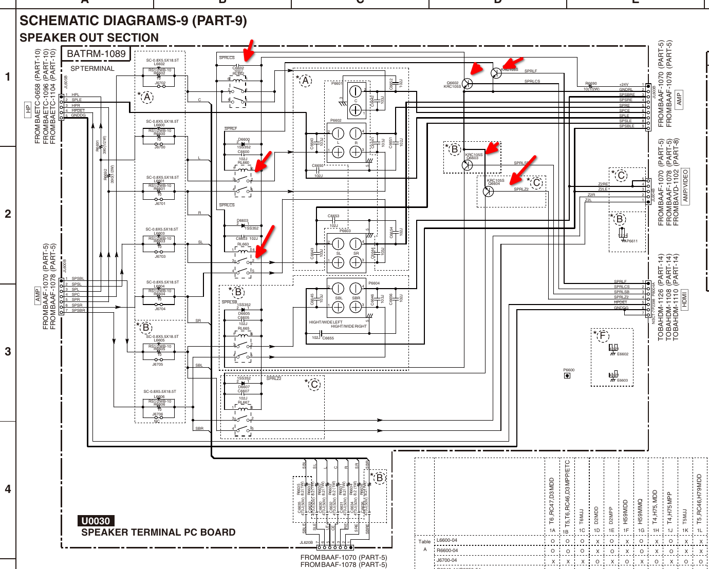

Ja es geht alles noch. Bild ist da, Zone 2 funktioniert. Und der ton, über HDMI, also über Zone 1 ist tot. ich höre auch nur noch immer einmel das Typische Klacken, nach dem ich es anmache, Wenn ich den Kanal auf Zone 1 auswähle passiert nichts. Kein 2, Klacken,das sich die Relais, also der Kanal für dich Boxen sich öffnet. Aber leider ist ja zone 2 nur Stero, und ein Extra kanal, und wird nicht per HDMI angestuert, nur über den Chinch kanal. und mein Reciver, lief Jahre lang, deswegen habe ich leider diese Ruckruf aktion nicht mitbekommen.
Sebastian J. schrieb: > diese Ruckruf aktion Welche? Ansonsten: Musst halt systematisch anfangen, den Fehler zu Suchen. Wenn du denkst, es liegt an den Relais: Prüf die, prüf die Transistoren, die die Relais steuern, schau dir dir die "SPR×××" Signale an, die vom HDMI-Board zur "Speaker Out Section" laufen...
Lade Dir mal das Servicemanual bei elektrotanya.com herunter. Der NR-616 hat ganz gute Debugmöglichkeiten eingebaut. Suche im Servicemnaual mal nach "Audio Debug Mode". Lasse Dir die Versionen der CPU und des DSP anzeigen. Wenn dort irgendwo nur "??????????????" erscheint ist die CPU/DSP defekt. Ansonsten ist die Ausgabe vom Audio Debug Mode STEP-1 interessant, dort ist ggfs. der Grund für das MUte (Stummschaltung) angegeben, siehe Servicemanual Seite 6 bzw. "Audio Debug Mode-2/6".

Es gibt Servicemodes, da werden die Transistoren voll durchgeschaltet. Das ist nur zum messen brauchbar. Also Vorsicht, wenn noch Lautsprecher angeschlossen sind!! Bzw. Nicht einfach blöd rumspielen. Bevor du irgendwas mit Reflow oder Glühbirne versuchst, sieh dir lieber die Spannungen an, und tausch die Elkos. Der 616 hat noch viele am HDMI-Board... Gruß tsx

Sebastian J. schrieb: > könnte mir dazu etwas sagen? Löte auf dem HDMI Board den DSP nach. Vorsicht ist nur geboten. Schau Dir auch auf dem Board die Elkos an. Gruß D.T.
