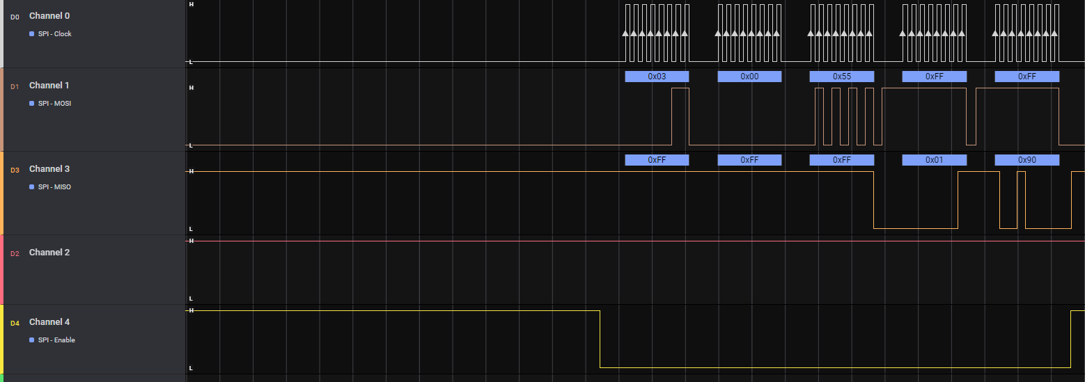

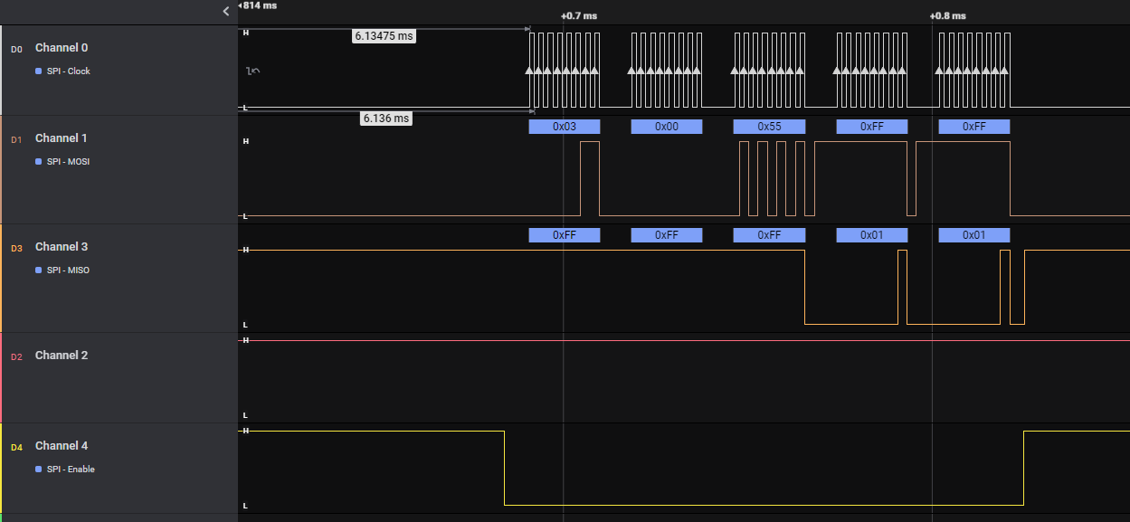

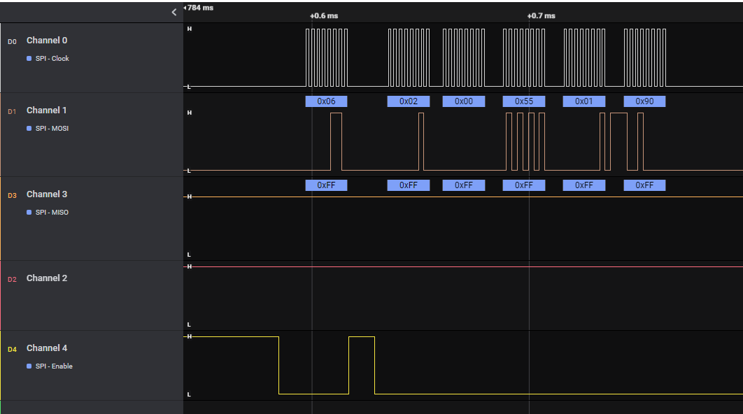

OP #7149386
Hier habe ich mal die Daten aus dem Logic Analyzer hinzugefügt im ersten
Bild sende ich als erstes den Write Enable für das EEPROM 0x06 dann
kommt das Write to Memory Array 0x02 dann die Adresse MSB(0x00)
LSB(0x55) und als letztes die Daten für das Word 0x01 und 0x90 im
zweiten Bild sieht man dann dass die auf der Adresse die Daten direkt
wieder ausgelesen habe also die Daten 0x01 0x90 stimmen überein danach
habe ich auf andere Adressen geschrieben/ausgelesen und zum Schluss
nochmal die Adresse 0x55 und daraufhin kamen die Daten 0x01 0x01,
welches im dritten Bild zu erkennen ist. Das heißt das EEPROM hat die
Daten irgendwie nicht übernommen. Nachdem Schreiben warte ich auch immer
ca. 5ms (wird vom EEPROM nach dem Schreiben gefordert).

#7149480
Und warum geht CS nicht auf HIGH? Das fehlt! Denn erst dann startet der
Schreibvorgang! DANACH muss man 5ms warten.
Wieso denn? Deinie beiden Byts sind doch beim 1. Auslesen auch wieder
gelesen worden.
Hmm. Siehe oben.
