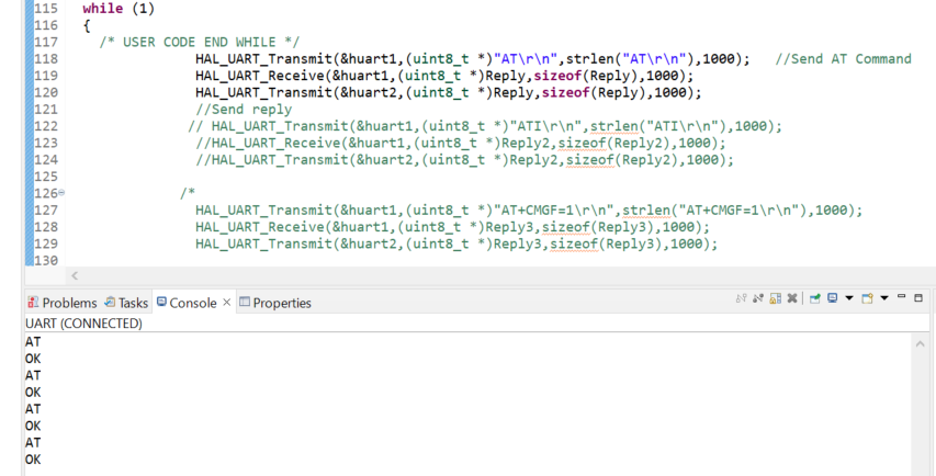

Nun war meine Idee: AT Befehle per HAL_UART_Transmit zu versenden und
die Rückmeldung vom GSM Modul per HAL_UART_Receive zu empfangen.
Für das Erste möchte ich nur den Befehl "AT" senden um zu testen, ob der
Befehl überhaupt ankommt und möchte diesen auch per Receive mit "OK"
empfangen.

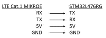

Hierfür benutze ich 2 USART's:
- USART2 für die Kommunikation mit dem Terminal (USB), Baudrate: 115200
- USART1 für die Kommunikation mit dem GSM Modul, Baudrate: 9600
   - PA10: USART1_RX
   - PA9:  USART1_TX
Die RX und TX Pins habe ich an die TX und RX Pins des GSM Moduls mit 5v
und GND angeschlossen (Siehe Bild im Anhang: MC_GSM_Anschluss_UART).
Im Datasheet des Microcontrollers habe ich gelesen, dass die I/O
Struktur der PA10 und PA9 Pins FT sind, also 5V tolerant. Laut der
Schematic des GSM Moduls arbeiten die RX und TX Pins auch mit 3V3. Daher
sollte das eigentlich kein Problem sein (Siehe Anhang).
Jedoch bekomme ich in der Konsole kein"OK" zurück bzw. es kommt gar
nichts an. Daraus schließe ich, dass der Microcontroller den
HAL_UART_Transmit(&huart1) Befehl mit "AT"  nicht an das GSM Modul
übermittelt.
Woran könnte das liegen? Ich habe USART3 auch schon probiert jedoch mit
dem gleichen Ergebnis.
Langsam weiß ich nicht mehr weiter.. ich bin für jede Hilfe wirklich
sehr dankbar!

von Frank K. (fchk)
Sam_Oe1 schrieb:
> Dafür nutze ich einen Nucleo-STM32L476RGT6 Microcontroller und ein
> MIKROE LTE Cat.1 Click Board GSM Modul
> (https://www.mikroe.com/lte-cat1-eu-click-for-europe). Als
> Programmierumgebung nutze ich STM32CubeIDE.
Erster Haken: Diese Module können kurzzeitig (innerhalb einiger ms)
einige Ampere ziehen. Wenn die die nicht bekommen, dann geht entweder
gar nichts oder manchmal nichts oder oder oder. Ich weiß nicht ganz, ob
Dein Nucleo-Board diese Anforderung erfüllt. Dass da ein passender
Steckplatz drauf ist, sagt erstmal überhaupt nichts aus.
Schritt 1 ist also die Stromversorgung. Ohne die geht gar nichts.

Hier darfst/solltest Du die Baudrate auch auf 115200 setzen.

von Harry L. (mysth)
Bei deinem AT-String fehlt das CR am Ende.
Bei Receive blockierend zu warten bis 5 Zeichen eingetroffen sind, ist
auch keine besonders gute Idee.
von Volker B. (Firma: L-E-A) (vobs)
Vor allem, wenn die genutzte Puffer-Variable Reply[] nur Platz für 1
Byte hat.
Zitat:
char Reply[]="";
Grüßle
Volker

von Samet Ö. (sam_oe1)
Vielen Dank für die Antwort.
Bezüglich der Stromversorgung: Sobald ich den Microcontroller an das
Breadboard mit 5V und GND und das GSM Modul an das Breadboard
anschließe, leuchten am Modul 2 LED's (PWI und PWR). Kann ich daraus
schließen, dass die Stromversorgung soweit passt?
Die Baudrate habe ich soweit angepasst.
> Suche bei Amazon nach "logic analyzer 24mhz 8ch" und nimm
> irgendeinen davon.
Sehr guter Hinweis, werde ich mir gleich bestellen.
> Schritt 3: Nimm als Gegenstelle einen PC mit USB-UART Interface. Da
> weißt Du, dass das funktioniert. Schau, dass Deine Hardware funktioniert
> und Du Bytes senden und empfangen kannst und dass die auch tatsächlich
> auf dem Logic Analyzer auftauchen.
Ich habe HAL_UART_Transmit(&huart2, XX) mit "TEST\r\n" in der IDE
getestet und ich empfange ein "TEST" im Terminal.
Zusätzlich habe ich das GSM Modul über USB angeschlossen und "AT"
manuell über die PuTTY (COM5) Konsole eingegeben. Ich bekomme ein "OK"
zurück.
> Anmerkung: AT-Befehle fangen immer mit "AT" oder "at" an und enden
> grundsätzlich mit einem CR ('\r', Character Code dezimal 13 = hex 0x0d).
> Ohne das '\r' bekommst Du kein OK.
Ich habe es mit "AT\r\n" probiert, leider ohne Erfolg.
Grüße
Sam_oe1

von Frank K. (fchk)
Nein, das sagt gar nichts aus.
Hier ist das Hardware-Datenblatt für das nackte Modul.
https://cdn.papouch.com/data/user-content/products/gsm-els61-e2n/els61-e_hid_v01.000.pdf
Das Modul will kurzzeitig 2.3A sehen, wenn es sendet. Dafür musst Du
direkt an den Versorgungspins Kondensatoren als Puffer plazieren,
mindestens einen keramischen mit 4.7 bis 10uF (gerne mehrere kleinere
anstelle eines großen) und 16V Nennspannung und einen Tantal mit
220uF/10V. Das Netzteil sollte also 3A nur für das Modul sicher liefern
können.
Nachprüfen mit Oszi gemäß Hardwarebeschreibung.
Und die Gegenrichtung geht auch?
> zurück.
ok, das sagt jetzt nichts aus.
Dann liegt es daran nicht.
fchk

von Stefan F. (Gast)
Samet Ö. schrieb:
> Kann ich daraus schließen, dass die Stromversorgung soweit passt?
Das sollte in der Anleitung des Moduls stehen. Wenn du keine hast, frage
den Händler. Es ist nicht unser Job, die Arbeit des Händler zu
erledigen. Schließlich ist er derjenige, der den Gewinn kassiert.
Besorge dir wie gesagt einen Logic Analyzer, mit dem kannst du die
serielle Kommunikation analysieren.
Laut Beschreibung unterstützt das Modul Handshake Leitungen an zwei
seriellen ports, welche per AT Befehl konfiguriert werden müssen. Hast
du das gemacht? Wenn dabei die Handshake Leitungen aktiviert wurden,
muss man sie auch passend ansteuern.
Es wäre aber auch durchaus vorstellbar, dass die aktuell installierte
Firmware nur den USB Port unterstützt. Ich hatte mal Bluetooth Module
die hatten ebenfalls viele Schnittstellen, aber nur eine davon konnte
mit der Firmware genutzt werden.
Du brauchst die Bedienungsanleitung von genau der Firmware, die sich in
vielen Dank für die vielen Antworten. Ich habe es hinbekommen. Am GSM
Modul hat nur das USB-Kabel gefehlt. D.h. ich musste sowohl die RX, TX,
5V und GND Pins als auch das USB Kabel für die externe Stromversorgung
an einem zweiten USB-Port anschließen.
Nun funktioniert die Kommunikation des Microcontrollers mit dem GSM
Modul über
HAL_UART_Transmit(&huart1,(uint8_t *)"AT\r\n",strlen("AT\r\n"),1000);
Das "OK" Signal empfange ich mit
HAL_UART_Receive(&huart1,(uint8_t *)Reply,sizeof(Reply),1000);
 und gebe es am Terminal aus mit
HAL_UART_Transmit(&huart2,(uint8_t *)Reply,sizeof(Reply),1000);
Vielen Dank für die Hilfe!
Grüße
Sam_oe1
Na ob da alles mit rechten Dinge zugeht? Ich meine, das sollte auch ohne
USB Verbindung funktionieren, wie bei allen anderen Modulen auch.
Ein kleiner Tipp zum Programmierstil:
Das ist ziemlich fehlerträchtig, wenn du später mal den String änderst.
Außerdem ist strlen() eine Funktion die zur Laufzeit ausgeführt wird. Da
die Länge des String aber unveränderlich ist, vergeudest du damit
unfassbar viel Rechenleistung die das Klima kaputt macht und uns alle in
den Weltuntergang reißt.
Vorschlag:
const char[] command_at="AT\r\n";
HAL_UART_Transmit(&huart1,(uint8_t *)command_at,sizeof(command_at),1000);
von STK500-Besitzer (Gast)
Stefan ⛄ F. schrieb:
> Vorschlag:
 HAL_UART_Transmit(&huart1,(uint8_t *)command_at,sizeof(command_at)-1,1000);
strlen zählt die Zeichen im String, aber nicht das Endezeichen.
sizof liefert die komplette Arraylänge inkl. Endezeichen.
Ja stimmt. Danke für die Korrektur
von avr (Gast)
Und abgesehen davon ist es schlechter Stil an den Stellen sizeof
einzusetzen, nicht umgekehrt. strlen wird genau an diesen Stellen zur
Compilezeit ausgewertet. Wenn man nicht zu 100% weiß was man tut, sollte
man immer die leserliche Variante bevorzugen.
Also bitte nicht mit sizeof-1 Konstrukten anfangen.
