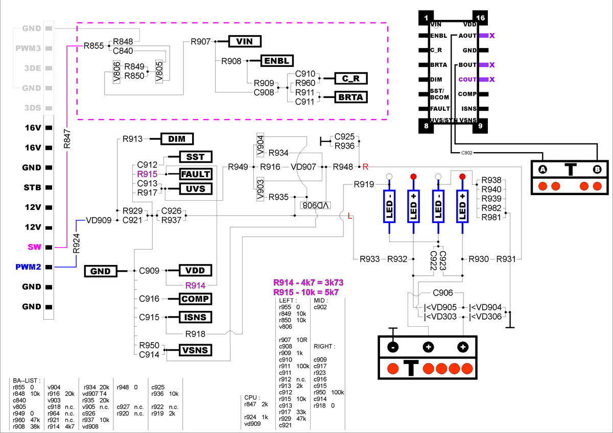

Jetzt hab ich bei meinem HISENSE endlich einen Netzschalter eingebaut
und die Lautsprecher verbessert - schon wieder das Gleiche Wärmeproblem.
Damals (eigener Thread) hab ich einen Lüfter reingebaut, den könnte ich
noch von 8V auf 12V hochdrehen, aber irgendwann ist auch das zuwenig.
Bei einer Raumtemperatur von 25°C fällt nach einer halben Stunde das
LED-Backlight aus und danach nach jeweils 30 Sekunden.
Das ist ein WÄRMEPROBLEM irgendeines Bauteiles.

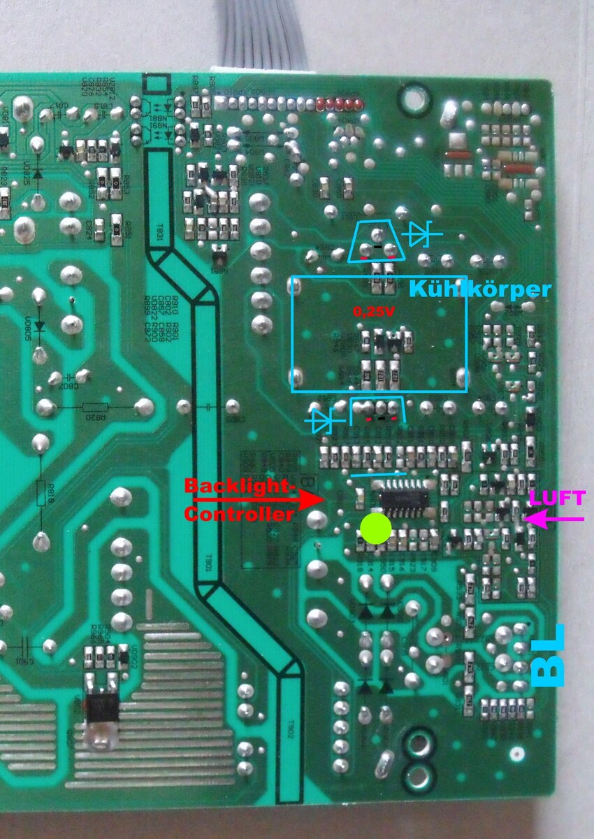

Ich habe mir nun gedacht, dem Problem mit Erwärmung
einzelner Teile zu begegnen. Wenn der TV läuft, fällt beim richtigen
Bauteil(en) sofort das Backlight aus.
Die Bauteile sind auf der COLD-Seite,
Um das räumlich gut zu begrenzen, tippe ich auf Lötkolben mit 50-70°C ..
direkt auf einen Lötpunkt..
Worauf müßte ich da achten_ - oder hat wer eine _bessere Idee?
NEIN, weder Kältespray noch Wärmebild ist eine Option, da
a) keine Bauteile sich über Gebühr erwärmen oder heiß werden
b) ich nach BL-Ausfall jeweils zweimal eine Taste auf der FB drücken muß
c) .. und ist alles dann noch zu warm (Nachbarbauteile),
fällt es sofort wieder aus.
Damals hat einer bei einem anderen Hisense -nach sechs Monaten Suche-
drei 1MR gefunden, die ihren Widerstand unter Wärme auf 3-4R erhöht
haben. "Sowas" möchte ich diesmal überprüfen.

Es kann ein risikoreiches Spielchen sein, in einem laufenden Fernseher
mit der heissen Lötkolbenspitze rumzustochern. Erstens darf der Kolben
natürlich nicht geerdet sein und zweitens stellt er eine erhebliche
kapazitive Last dar. Wenn du da den falschen Punkt erwischst, kann dir
der Wandler entgegenhopsen.

Es gibt keine andere Möglichkeit das defekte Bauteil zu eruieren.
Irgendein Bauteil zwischen Luft-Pfeil und BL-Controller. Und leider ist
das auch noch die Unterseite der Platine.
Zur Not hab ich damals ja einen Up-Stepper gekauft, geht gut ,den kriegt
man aber da hinten nicht mehr rein.
Es ist zwar nur die Cold-Seite, aber immerhin, es gehen ja von unten für
die BL-LED Leitungen rauf.

Das Problem liegt an der Beschaltung des Controllers. Ich habe ja sogar
extra einen Schaltplan gezeichnet. Meinen ersten und letzten .
Moderator (Firma: Titel) Persönliche Seite #7149724
Rudi Ratlos schrieb:
> Lötkolben mit 50-70°C ..  direkt auf einen Lötpunkt..
Dass die Lötspitze Lötkolben nicht mit PE verbunden ist...
> Außer Lötspitzen, es ist ja nur eine punktuelle Erwärmung
> auf max 50°C erforderlich .
Mach deine Lötspitze anständig heiß (200°C) und tippe auf das Gehäuse
des Bauteils.

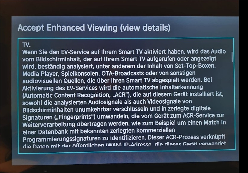

FW-Update: ist auch der Grund warum mir immer noch viel an der Reparatur
liegt: gestern eine ama-rezi gelesen, die neuen Hisense mit Alexa:
da mußt für Smart-TV einem Datensammelvertrag zustimmen, den hat er
abgelehnt, später hat er ein FW-Update gemacht ...  und jetzt kommt
bei jedem Hochfahren dieses Zustimm-Fenster ...
danach werden sämtliche Bild- und Ton-Signale, die 'über' den TV
laufen, ausgewertet -und per Internet an Hisense übertragen.  Die
Diktatur läßt grüßen.
