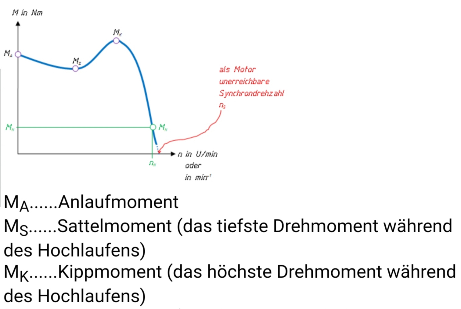

Schleicher schrieb:
> es kommt zu Verstopfungen, wenn ich die Dreiecksumschaltung vergesse.
Genau! Bevor du die Zellenradschleuse öffnest, muss du vorher unbedingt
auf Dreieck umschalten, sonst rutscht die Drehzahl über den Kipppunkt
zurück in den Sattelpunkt und der hat eine deutlich niedrigere Drehzahl.
Da kommst du nicht mehr raus. Da bleibst du für immer drin gefangen. Da
nützt auch das hin- und herschalten von Stern auf Dreieck und zurück nix
mehr!
