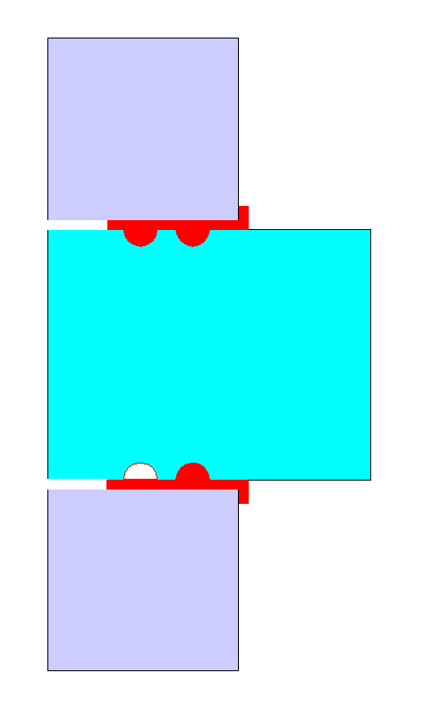

Für ein Projekt möchte benötige ich einen Klebstoff. Daher würde ich
hier gerne nachfragen, ob jemand mir ein entsprechendes Produkt
empfehlen könnte.
Ein Stück Acrylstab (D=30mm, L=28.5mm) soll mit einer Aluminiumplatte
(Dicke 3mm) verbunden werden. Der Stab passt in ein in die Platte
gebohrtes Loch, welches eine Toleranz von 0-0.3mm aufweisen kann. Der
Stab soll auf der Vorderseite bündig mit der Platte sein, und auf der
Rückseite rundherum geklebt werden, damit er fixiert wird.  Der Stab ist
allseitig gefräst und somit nicht ganz glatt (Ra 3.2um)
Hierzu benötige ich einen Kleber, welcher die beiden Komponenten sicher
verbindet. Belastungen auf die Teile gibt es nur geringe (0-30g) und das
Projekt wird nur im Innenraum verwendet (18…30 Grad). Zu kleben sind ca.
120 Stück mit einem Abstand von 5.8mm zueinander.
Der Klebstoff sollte jedoch nicht komplett flüssig sein, da der dann
vermutlich in den Materialspalt fliesst und so die Frontseite
verschmutzen könnte. Ebenfalls darf er jedoch nicht so zäh sein, dass er
mit grosser Kraft appliziert werden muss (z.b. „Fugensilikon). Gewünscht
wäre auch keine komplette Härtung sondern eine gewisse Elastizität wie
z.b. Silikon oder Heisskleber haben.  Versuche mit Heisskleber sind
gescheitert da dieser auf dem Aluminium schlecht haftet. Fugen und
Badezimmersilikon wären grundsätzlich brauchbar, jedoch ist die
Applizierung ein Problem, aus den Kartuschen kommt zu viel heraus, das
Material ist sehr zäh. Experimente Flüssigklebern haben dazu geführt das
der Kleber oft in den Materialspalt gelaufen ist, und dann zu
Schäden/Verschmutzungen geführt haben.
Ich habe schonmal Kleber auf Platinen zur Fixierung von Steckern oder
Platinen an einem Gehäuse gesehen, weiss jedoch leider nicht, wie diese
bezeichnet werden.
Könnt Ihr mir allenfalls einen Klebstoff empfehlen?

a) Superkleber, falls er auf dem Acryl haftet, in den Spalt rinnen
lassen = Preßpassung , allerdings dunstet das Zeug aus und hinterläßt
einen weissen Film bei Zuviel-des-Guten .
b) Alu ansenken, aus dem Acryl eine NIETE formen, reinstecken, warm auf
der Unterseite verformen (mit Hammer draufklopfen).
c) Was soll das mit der 'Elastizität'?
Je kleiner der Klebering, desto weniger 'Elastizität' brauchst im Loch.
Deshalb ist Superkleber vermutlich das Beste.

Probier mal:
Einen Tropfen auf Plastikfolie geben, darin den Acrylstift kurz benetzen
(drehen) und reinstecken. Also ich finde, das wird halten. Kostet dich
weniger als 1,- für die ganzen Stifte.
Wenn du diese Stifte aber sowieso fräst, warum fräst nicht einen kleinen
Ring mit rein -- dort wo der Stift im Alu steckt-- das hält
garantiert sicher und bombenfest .
Der Stift wird ja von einem Superkleber-Ring festgehalten.

Ich sehe dieses Vorhaben eher schwierig, die Oberseite der Stifte darf
nicht mit dem Kleber in Berührung kommen, da Sie sonst verschmutzt wird.
Auch das Einfräsen eines Rings gestaltet sich vermutlich relativ schwer,
da die Aluminiumplatte eine Dicke von 3mm hat +- 0,2mm Dickentoleranz.

Bei 3mm Alu-Dicke brauchst nur einen Ring mit 0,5mm Breite und 0,3mm
Tiefe. Superkleber ist ja steinhart . Da du auch nur 30g(!) Belastung
drauf hast. Da reicht eine Preßpassung, oder
du machst ein Gewinde rein und schraubst den Stift. Ich habe schon in
2mm-Platten Gewinde mit einer simplen Schraube reingemacht.
Du kannst Superkleber übrigens, solange er flüssig ist, mit Klopapier
oder einem Tuch wegwischen. Außerdem kannst mit Aceton (zuimndest mit
reinem, sog. 'Maler-Aceton' müßtest probieren) leicht angetrocknete
Reste problemlos wegwischen.
Aha. Mißverständnis?  Nicht in die Aluplatte einen Ring fräsen,
sondern nur in den Acryl-Stift !
Gast #7150131
Du kannst auch mit einem KüchenMesser Ringe 'reinritzen'
es geht dabei nur um eine "rauhe" Oberfläche
und Ringe sind das Einfachste, bei Verdrehschutz müßtest Längsrillen

Ich habe nur das Grundprinzip meiner Überlegungen bildlich präsentiert.
Wie befestigt man möglichst einfach mittels Kleber etwas a priori
Unklebbares in etwas Klebbarem ? Was funzt..
der Stift wird so (gerillt/gerändelt) in Aluminium eingegossen .
