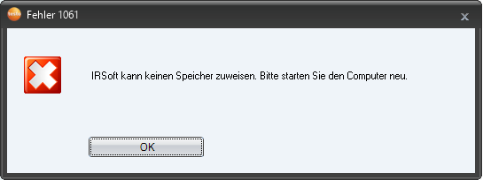

Jetzt wollte ich mit er neuen Version ein Bild auf den PC laden. Ich
kriege aber nur die lakonische Meldung:
"IRSoft kann keinen Speicher zuweisen. Bitte starten Sie den Computer
neu."
Was ist denn da wieder los? Ich habe 32 GByte, davon sind im Moment noch
ca. 20 GByte frei - und diese bescheuerte Programm kann damit nix
anfangen? Gibt es irgendeinen plausiblen Grund, der nicht auf einem
unterbelichteten Programmierer hinweist?

Hast Du nach der Installation des Programms das System neu gestartet?
Manche Installationen werden nicht abgeschlossen, wenn Du das System
nicht neu startest. Will sagen, dass das (neue) Programm selber nicht
richtig funktioniert ohne einen Systemneustart. Ist aber kein
Ressourcenproblem, sondern - manchmal - ein Problem der Programmteile
(oft ´ne dll).

Das da ist kein echter Speicherfehler sondern ein Zugriffsfehler auf die
GDI. Da ist der Speicher sehr eng begrenzt.
Mögliche Gegenmaßnahmen sind : Admin-Modus + Kompatibilitätsmodus (Auf
das niedrigste runter was geht).
Auch ne immer gute Idee ist es nach einen anderen Treiber/Software zu
suchen.
Danke für konstruktive Tipps. Wenn es nach einem Neustart immer wieder
passiert, werde ich es versuchen.

Ich habe 32 GB an Speicher. Schalte ich die Auslagerungsdatei AB wird
das OS ca 20% langsamer. Ergo läuft meine Auslagerungsdatei mit FESTEN 1
GB RAM (so eingestellt) und das OS rennt wie die Hölle.
Wenn ein PRG.  Meist Foto-/Videosoftware mehr anfordert bekommt es die.
Und das hat sich auch bein Win-10/11 nicht geändert. Das grundsätzliche
Problem sind immer noch die Altlasten und die Zielgruppe (Massenmarkt) .
Weshalb ich auch sagte es liegt an der GDI.
https://de.wikipedia.org/wiki/Graphics_Device_Interface .
Als Anwender kann man da i.d.R. nicht viel machen. Außer wie genannt,
Rechteverwaltung, Auf altes OS schalten o. Update.
Nachtrag, gut eine Woche später:
Jetzt musste ich den PC wieder neu starten. Das System hatte keine neuen
USB-Devices mehr gefunden, deshalb blieb der USB TreeViewer auch hängen,
wenn er gestartet wurde. Das passiert hin und wieder mal. (Was zum
Teufel ist da wieder los?)
Nicht ganz überraschend funktioniert IRSoft jetzt ganz normal.
Danke für eure Tipps.
