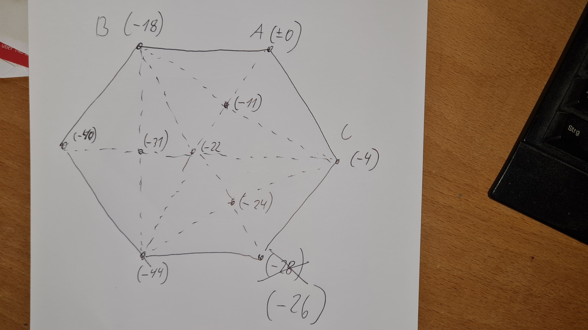

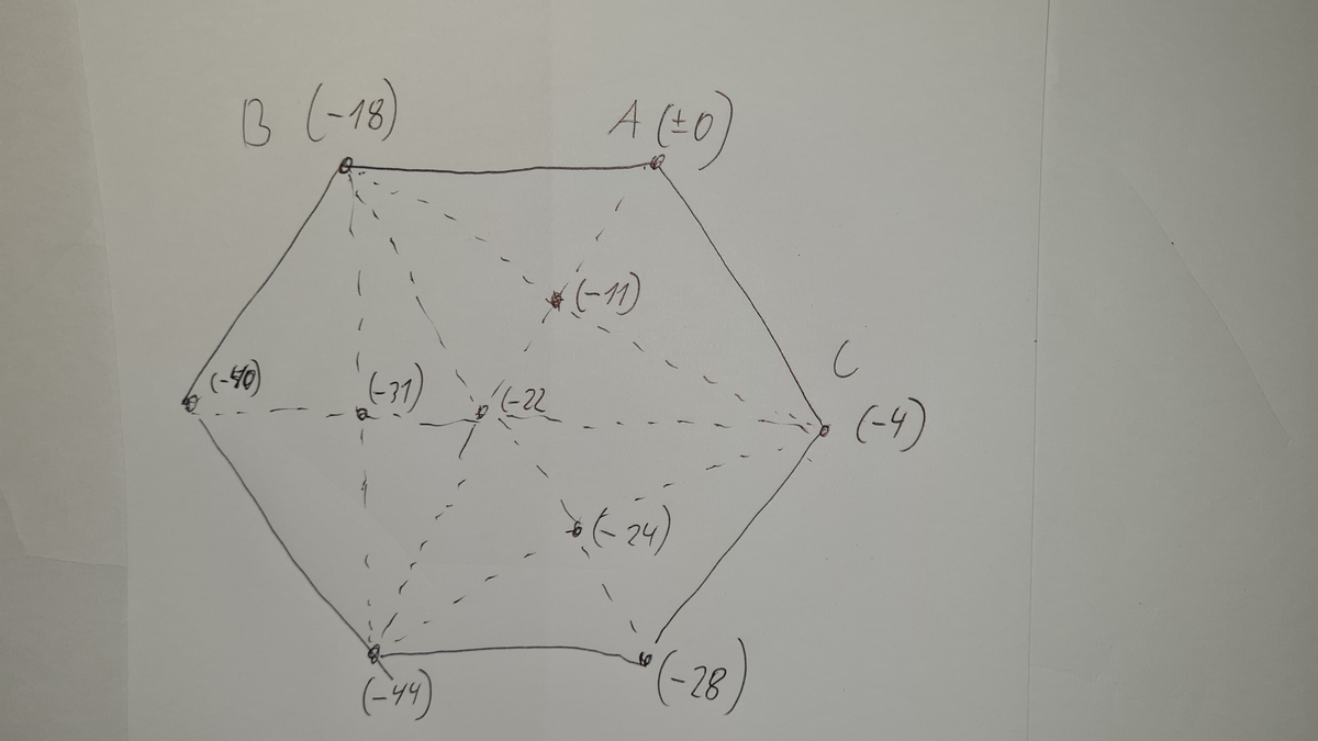

Hi zusammen,
vielleicht ist das hier nicht die richtige Ecke für solche Fragen, aber
ich sehe hier immer wieder mal Rechenfragen, deswegen:
Ich habe ein gleichseitiges und symmetrisches Sechseck leicht schief in
der Ebene liegen, also fast waagerecht.
Sechseck:
Kantenlänge: 1884 mm
Ecke zu Ecke: 3768 mm
Seite zu Seite: 3263 mm
Jede Ecke logischerweise innen 120°
"Es besteht also sozusagen aus 6 gleichseitigen Dreiecken mit einer
Seitenlänge von 1884 mm und jeder Winkel ist 60°"
Drei Ecken dieses Sechsecks sind unveränderbar in der Höhe,
Also:
       (-18 mm zu A)
     B   -----  A
1                   C (-4 mm zu A)
     2  ------   3
Ich muss nun wissen welche Höhen die anderen 3 Ecken haben in Bezug zu
A.
Vielleicht ist das ganz einfach und ich habe nur ein Brett vorm Kopf.
Ich hoffe darauf dass: entweder jemand einen Tipp hat, oder ein Programm
und mir die Werte geben kann.
Vielen Dank schon mal im voraus.
Maddin
