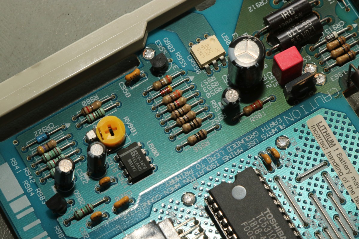

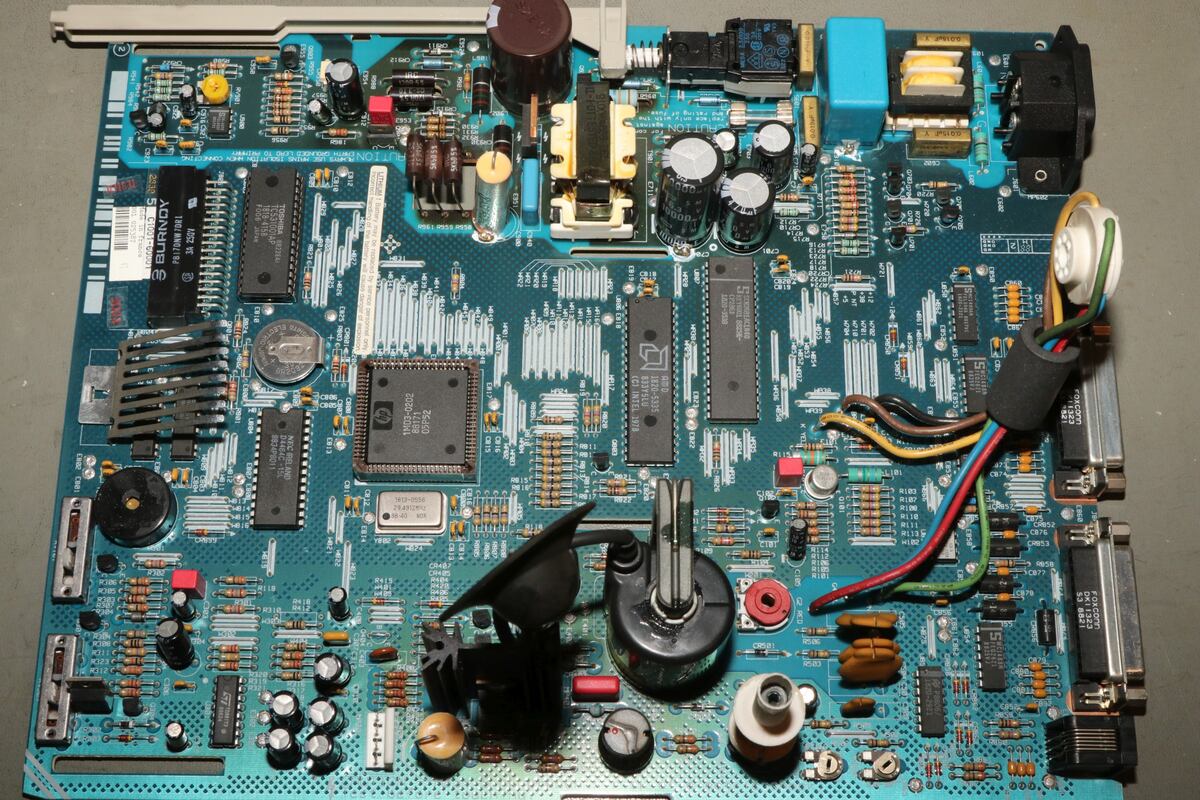

bei meinem HP Terminal spinnt das Netzteil - nach ein paar Minuten fängt
das Schaltnetzteil an, zu zischeln und die Spannung bricht zusammen.
Kältespray sagt mir, wenn ich den optokoppler kühle, dann ist wieder
alles gut - somit vermute ich mal, die Sendediode ist schlapp. Leider
hat HP für alle Teile die bescheuerten HP-Nummern und Bezeichnungen
vergeben. Erkennt jemand, um welche Teile es sich handeln könnte?

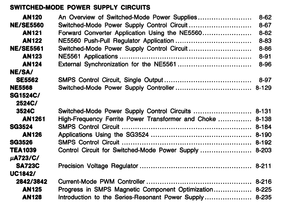

Die HP Bezeichnungen sind Motorola SOC817AT für den Koppler und
Signetics FEL6507 für den Schaltregler... Websuche hat mir noch keine
befriedigende Alternativen gezeigt, dazu kenne ich mich bei den älteren
Schaltnetzteiltopologien nicht gut genug aus!
