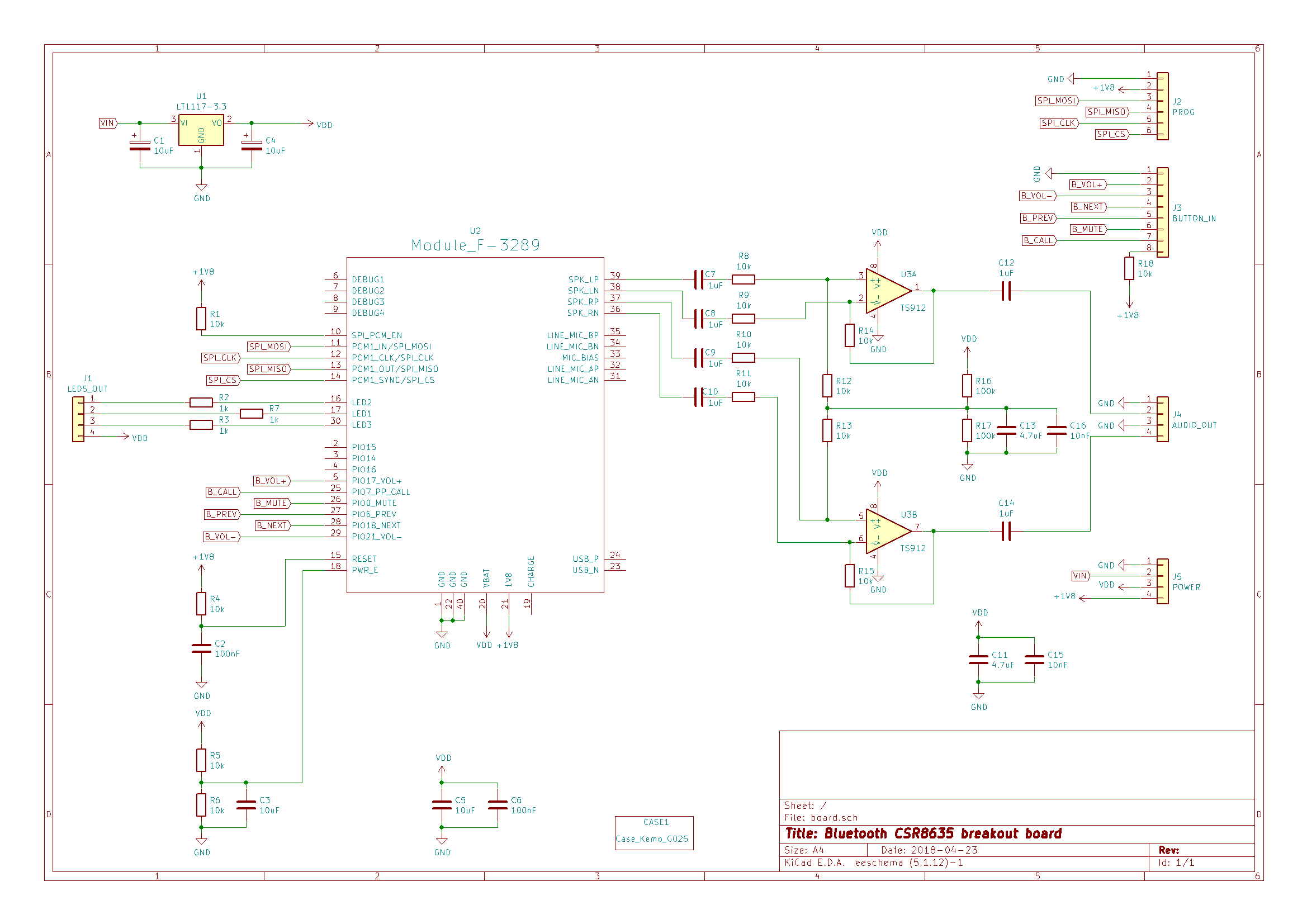

ich hatte vor einiger Zeit für ein Auto ein Bluetoothadapter für den
AUX-IN Anschluss eines Autoradios gebaut (CSR8635, OPs in
Standardbeschaltung als Differenzverstärker an den Pos/Neg Ausgängen des
BT Moduls).
Das Ding funktioniert nach wie vor einwandfrei, einziges Manko ist, dass
man teilweise (besonders bei leisen Passagen) Störgeräusche im analogen
Audiosignal hat. Andere Leute hier hatten ja schon ähnliche Probleme
beim Einbau von BT-Modulen in vorhandene Geräte.
Wie kann man das wirkungsvoll verhindern? Offenbar kommen die
Störsignale ja durch Stromspitzen des BT-Moduls auf den GND-Leitungen.
Die Schaltung wird über den USB-Anschluss des Autoradios versorgt, das
Audiosignal wird in das AUX-IN des Autoradios gespeist. Also eine schöne
Masseschleife.
Einfach 1:1 Audio-Übertrager an die Ausgänge des BT-Moduls hängen, so
dass das Audio galvanisch getrennt ist?
Danke & Gruß
Markus

OP #7151116
Hier mal die Schaltung und das Board.
Die Versorgung wird an J5 Pins 1/2 per USB angeschlossen. (Pins 3/4 sind
nur für's Testen).
J4 ist der Audio-Ausgang welcher zu einem 3,5mm Klinkenstecker geht.
In der endgültigen Version musste ich noch einen externen IC für die
Reset-Logik hinzustricken, da sich der CSR8635 sonst bei der Kurzen
Spannungsunterbrechung beim Starten des Fahrzeugs aufgehangen hatte.
Aber das hat ja nichts mit der Audio-Qualität zu tun.

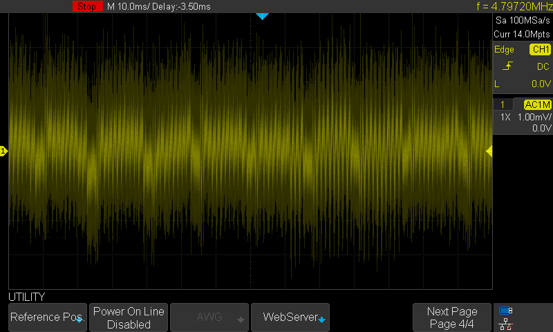

Habe jetzt nochmal versucht der Ursache auf den Grund zu gehen.
Ich sehe die Störungen (auch) auf der Versorgungsspannung zu dem
Spannungsteiler für die Mitte des positiven OP-Eingangs (also Vdd an
R16). Ist nicht ganz einfach zu identifizieren, da sie nur als
Überlagerung zu dem "normalen" Rauschen im mV Bereich zu sehen sind,
siehe Screenshot. Diese kurzen Impulse in dem Rauschen sind die
Störungen.
Ich habe jetzt Vdd von dem Spannungsteiler über eine 100µH Drossel an
das Vdd der Schaltung angekoppelt und parallel zu dem Spannungsteiler
drei Cs mit 10nF, 100nF und 22µF nach Masse geschaltet. Leider bringt
das alles nichts, ich habe die Störungen immer noch.
Irgendeine idee wie ich die Stabilität dieser Spannung noch verbessern
kann?
EDIT: Hmm... ich sehe ich habe diese Störungen auch auf der Masse dieses
Spannungsteilers, also scheint das alles auch mit der Masseführung
zusammenzuhängen. Werde nochmal rumprobieren, aber vermutlich werde ich
doch beim Übertrager landen ;-)

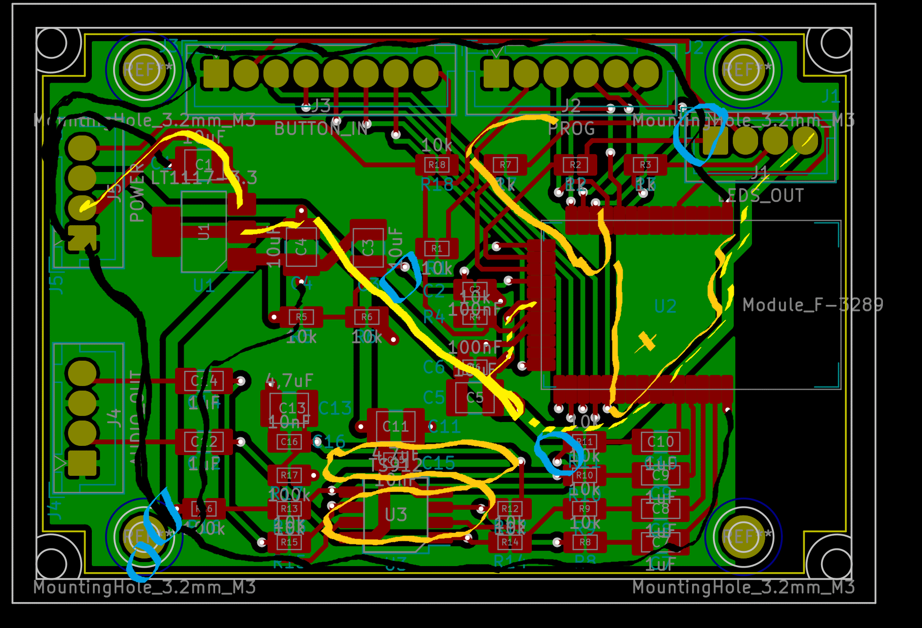

#7210571
Moin,
wie ich hier schon erwähnt habe.
D. T. schrieb:
> Mit einem guten Layout (Masseführung) und Aufbau.
Beitrag "Re: Bluetooth Adapter Auto / Störungen"
Verfolge die Pfade im angehängtem Bild, Gelb Vin und VDD, Schwarz GND.
Die blauen Kreise sind Masseverengungen.
Die orangen Kreise sind Masseinseln die keiner braucht. Höchsten gut als
Antenne.
VDD durchs BT Modul zuführen ist auch nicht sehr hilfreich.
Bitte vermeiden!
Alles was unter dem BT Modul ist sollte vermieden werden!
Ebenfalls die Spannungsversorgung vom BT Modul ist schlecht geroutet.
Pfade im angehängtem Bild beachten!
Egal wie viele Filter RCL Du einbaust es wird nicht besser, da Dein
Routing versorgungstechnisch eine Katastrophe ist.
Das Audiosignal habe ich mir dabei nicht einmal angeschaut. Es gibt aber
keine Trennung zwischen dem Audiosignal GND und der Spannungsversorgung
GND.
Du musst Dein Routing reichlich überdenken.
D. T.

#7211259
Markus M. schrieb:
> Danke für Deine Anmerkungen.
Bitte...
> Das stimmt nicht ganz, das habe ich definitiv nicht gemacht.
Dann schau Dir bitte die rechte Seite von Deinem Layout an und verfolge
die gestrichelte gelbe Linie.
Das PCB Material isoliert nicht, es strahlt direkt in die Versorgung
rein.
Markus M. schrieb:
> Mag sein, aber selbst wenn ich das ganze auf einem Breadboard aufbaue,
> und sogar Strinkt Vcc/GND des Analog-und Digitalteils trenne und erst am
> Netzteil zusammenführe habe ich diese Störungen (wenn das Netzteil wie
> auch der Verstärker mit Schutzerde verbunden sind). Im Auto wäre es ja
> ähnlich, weil ich zum einen GND über USB und zum anderen GND für Audio
> habe.
Wenn Dein Breadboard-Aufbau die Referenz ist, dann mache ich hier
Feierabend.
Du hast Dort viele kleine Antennen gebaut und die Übergangswiderstände
der Pins ist auch nicht sehr hilfreich bei der Schaltung.
Warum schließt Du dort die Schutzerde PE an?
Ist das Gehäuse aus Metall und liegen dort 230 VAC an?
Selbst wenn solltest Du die Schaltung vom Gehäuse isolieren.
Den vergleich mit dem Auto sehe ich da noch nicht.
Markus M. schrieb:
> Ein Beispiel für ein gutes Layout (welches keine Probleme mit Störungen
> hat) mit einem solchen Modul würde mich tatsächlich mal interessieren.
Dann lese Service Manuals der bekannten Herstellers, Yamaha, Sony, Denon
usw. Die benutzen ebenfalls solche Module. Dann siehst Du wie die das
machen.
Markus M. schrieb:
> Die einfachen / billigen in Form eines USB-Sticks haben nach meiner
> Erfahrung auch diese Probleme.
Nein haben sie nicht.
Eine Webseite würde ich Dir auch noch ans Herz legen.
http://www.lothar-miller.de/s9y/archives/46-EMV-Optimiertes-Schaltreglerlayout.html
Der Lothar bringt es dort sehr gut auf den Punkt.
Strompfade gelten auch für Deine Schaltung.
Trenne Analog- und Digitalsignal sowie Power Supply Masse und finde
einen guten Punkt wo sie zusammengehören. Keyword: Stern...
Wenn Du Erfolg haben willst kommst Du um ein weiteres Layout (redesign)
nicht herum. Manchmal bedarf es auch mehr.
Ich habe lange gebraucht bis es läuft.
Eins kann ich Dir auch noch mit auf dem Weg geben.
Auf dem Breadboard wirst Du es nie hinbekommen.
D. T.
