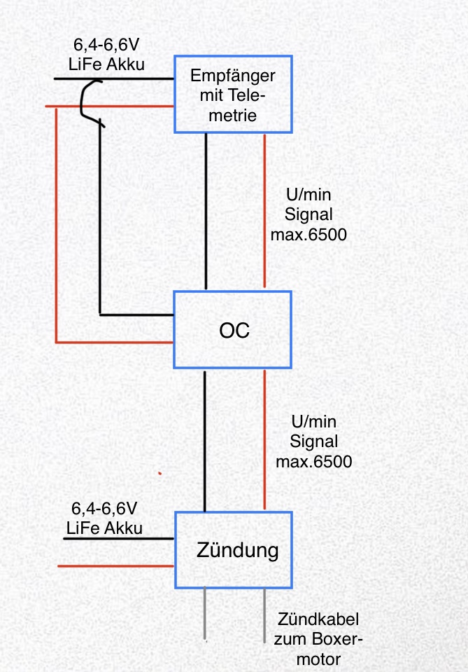

Hallo alle miteinander,
ich benötige Hilfe bei einer Schaltung mit einem Optokoppler.
Ich möchte in einem Modellflugzeug das Drehzahlsignal aus der Zündung
des 2 Zylinder Boxermotors (DLE111) per Telemetrie an meine
Fernsteuerung senden.
Siehe Anhang, die Zündung wird aus einem 2S LiFe Akku (6,4-6,6V)
gespeist.
Der Empfänger wird von einem 2. 2S LiFe Akku (6,4-6,6V) gespeist.
Um das Drehzahlsignal von der Zündung zum Empfänger zu entkoppeln, würde
ich einen Optokoppler dazwischen schalten.
Kann die Schaltung so funktionieren, bzw. welchen OC muss ich verbauen?
Vielen Dank,
LG André
von H. H. (Gast)
Dein "Schaltplan" ist leider völlig nichtssagend.
Zeig doch mal was du da an Zündung und Transceiver hast, am besten mit
Links zu deren Datenblättern.
von Andre B. (andrewb)
Anbei die Datenblätter zum Empfänger und Motor / Zündung.
Die Zündung gibt ein Drehzahlsignal (über 2 Kabel) aus.
Da die Zündung an 6,6V (2S LiFe) arbeitet, sollte mMn. das
Drehzahlsignal nicht höher als die 6,6V am Eingang liegen.
Der Empfänger hat einen Eingang für ein Drehzahlsignal (über 2 Kabel).
LG André

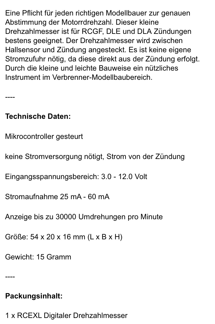

Ja, die Zündung gibt ein Drehzahlsignal aus, wo bei mir im Modell eine
digitale Drehzahlanzeige angesteckt ist (siehe Anhang).
Eine Antwort auf meine Frage, was am Empfänger in den Drehzahleingang an
Strom rein darf, habe ich auch angehängt.
LG André
von H. H. (Gast)
Mit dem was vorliegt kann man noch nicht einmal vermuten.
von Stefan F. (Gast)
Ein Dokument gibt die technischen Daten des Drehzahlmessers an.
Interessant ist da, das sein Eingang 3 bis 12 Volt verträgt. Also wird
wohl irgendeine Spannung zwischen 3 und 12 Volt aus der Zündanlage
heraus kommen. Das ist aber noch sehr unkonkret. Es sagt auch nichts
über die Belastbarkeit des Signals aus. So kann man nur hoffen und
raten.
Das andere ist ein Diskussionsbeitrag dem du gerne glauben darfst wenn
du willst. Mir wäre das noch zu "heiß".
Anbei ein Schaltungsvorschlag ohne Gewähr:
          1kΩ      _____
   + o----[===]---|     |-----------------o 3,3V
in                |     |
   - o------------|_____|-----+-----------o Out
                   PC817      |
                              +---[===]---o GND
                                   10kΩ
Wenn dein Empfänger 3,3V braucht, dann hat er sicher auch einen
entsprechenden Ausgang den du zur Versorgung des Optokoppler verwenden
kannst. Ansonsten nimmst du so etwas:
https://www.amazon.de/-/en/Arceli-AMS1117-3-3-Pack-Pins-4-75/dp/B07MY2NMQ6
Andre B. schrieb:
> Danke für Deinen Schaltungsvorschlag,
> leider verstehe ich ihn nicht :-(
Auf der linken Seite wird der Optokoppler mit dem Tachosignal
angesteuert. Der Widerstand begrenzt den Strom der dabei fließt. Bei 6V
sind es ungefähr 5 Milliampere.
Auf der rechten Seite zieht der Optokoppler das Ausgangssignal hoch auf
3,3V, wenn er Eingangsseitig angesteuert wird. Wenn am Eingang keine
Spannung anliegt, zieht der 10kΩ Widerstand das Ausgangssignal auf LOW
(GND). Somit hast du am Ausgang ein sauberes digitales 3,3V Signal.
Wenn du das nun auch nicht verstehst, dann bleibt dir wohl nur übrig,
fertige Produkte mit passenden Steckern zu kaufen, die bereits
aufeinander abgestimmt sind. Und wenn es die nicht gibt, hast du halt
Pech gehabt. Niemand kann alles bauen.

> wie kann ich noch das Drehzahlsignal (max.6500 U/min) von der Zündung
> sauber zum Empfängerdrehzahleingang trennen?
Warum willst Du das Signal denn trennen? Insbesondere
wenn beide Geräte die gleiche Masse haben, ist ein
Optokoppler eher kontraproduktiv.

Hallo Harald,
die beiden Geräte werden getrennt mit Strom versorgt.
Entkoppeln möchte ich das Signal, weil für mich unklar ist, ob dieses
seitens der Zündung Störungen mit sich bringt.
LG André
von Harald W. (wilhelms)
Du hast also zwei getrennte Batterien?
Dann macht ein Optokoppler tatsächlich Sinn.
Harald W. schrieb:
Hallo Harald,
ja ich verwende 2 separate Akkus.
LG André
