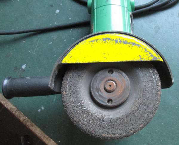

Sigma schrieb:
> die über
> 10 Jahre alt waren und nicht vollkommen trocken gelagert wurden.
Ich habe alle im Plastiksack, da hole ich die 'frischen' raus, die
gebrauchten kommen auch in den Gebraucht-Plastiksack. Die 'fertigen'
nehme ich dann zum schnellen Abziehen der Schleifscheiben. So verkommt
nix ..
Wie gesagt, ich seitenschleife mit Inox-Scheiben, die fransen dabei
(zeitweise) derart aus, daß selbst ich manchmal Angst kriege - sobald
sie 'stillstehen'. Da sieht man dann das dicke Fasergeflecht, mit
denen die Scheibe gebunden ist. Bis dieses Geflecht auseinanderbricht-
da brauchst schon ordentliche Mehr-Kräfte.

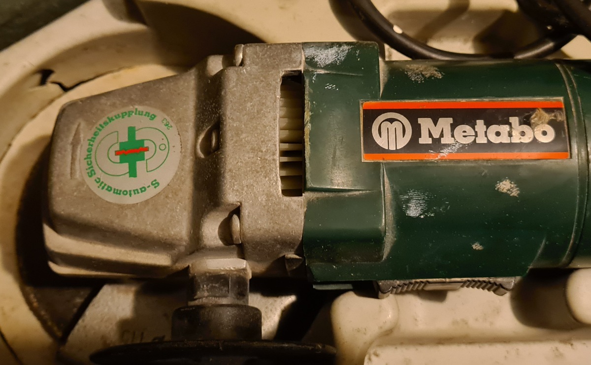

Ich verstehe so manche Argumentation nicht. Ich schleife hier oft mit
teils 40 Jahre alten Scheiben und noch nie hat sich eine zerlegt.
Wichtig ist, dass sie Scheiben extrem empfindlich gegen verkanten sind
und man das daher tunlichst vermeiden muss. Darüber hinaus hat jede gute
Flex eine Rutschkupplung die da auslöst. Wer ohne solch eine
Sicherheitskupplung arbeitet, provoziert solche Unfälle grob fahrlässig.
Dann arbeitet man ausschließlich mit der üblichen PSA. Mindestens
Gehörschutz und Brille. Niemals! ohne!
Und man schneidet niemals ohne Schutz. Wenn man einen Schnitt ohne nicht
machen kann, ist es das falsche Werkzeug.
Und dann gelten auch die üblichen UVV. Man befindet sich NIEMALS auf
einer Achse mit dem Blatt. Egal ob bei der Flex, Kreissäge oder
Kettensäge. Man arbeitet IMMER vom Körper weg.
Wenn man das befolgt, dann zerlegt es zwar mal eine Scheibe, aber sie
kann einem niemals um die Ohren fliegen.

Ich glaube, dass die auch keine Rutschkupplung kennen, ist zumindest mir
noch nicht begegnet.
Sinnvoll finde ich, die Schutzabdeckung mit einer Tasche auszulegen, wie
bei meinem 125er Hitachi (im Anhang gelb markiert). Zumindest in einem
Fall sind Ausbrüche der Scheibe in der Tasche geblieben und nicht durch
die Werkstatt geflogen.
Bei einer anderen Maschine mit offener Abdeckung habe ich das
nachgerüstet.
Und egal wie, Winkelschleifer ohne Abdeckung und ohne Schutzbrille kommt
bei mir nicht (mehr) vor. Gehörschutz schadet auch nicht, das hätte ich
mal ein paar Jahre früher erkennen dürfen.
Das ist ja eine unglaubliche Neuerung bei HITACHI .
Bei MISTER-Tool hatte man das schon vor 25 Jahren .
wohl wegen Stillstand der Maschine .

michael_ schrieb:
> Was macht die Sicherheitskupplung, wenn die Scheibe abgeflogen ist?
Was für eine Frage...
Sie verhindert das Verklemmen damit die Scheibe nicht abfliegt. Bzw.
weil hier so viele Korinthenkacker hier sind: Sie verhindert nicht das
Verklemmen, aber sie verhindert, dass im verklemmten Zustand weiter
Energie in das System gesteckt wird, die dann zum Zerreißen und Abflug
der Scheibenbruchstücke führt.
