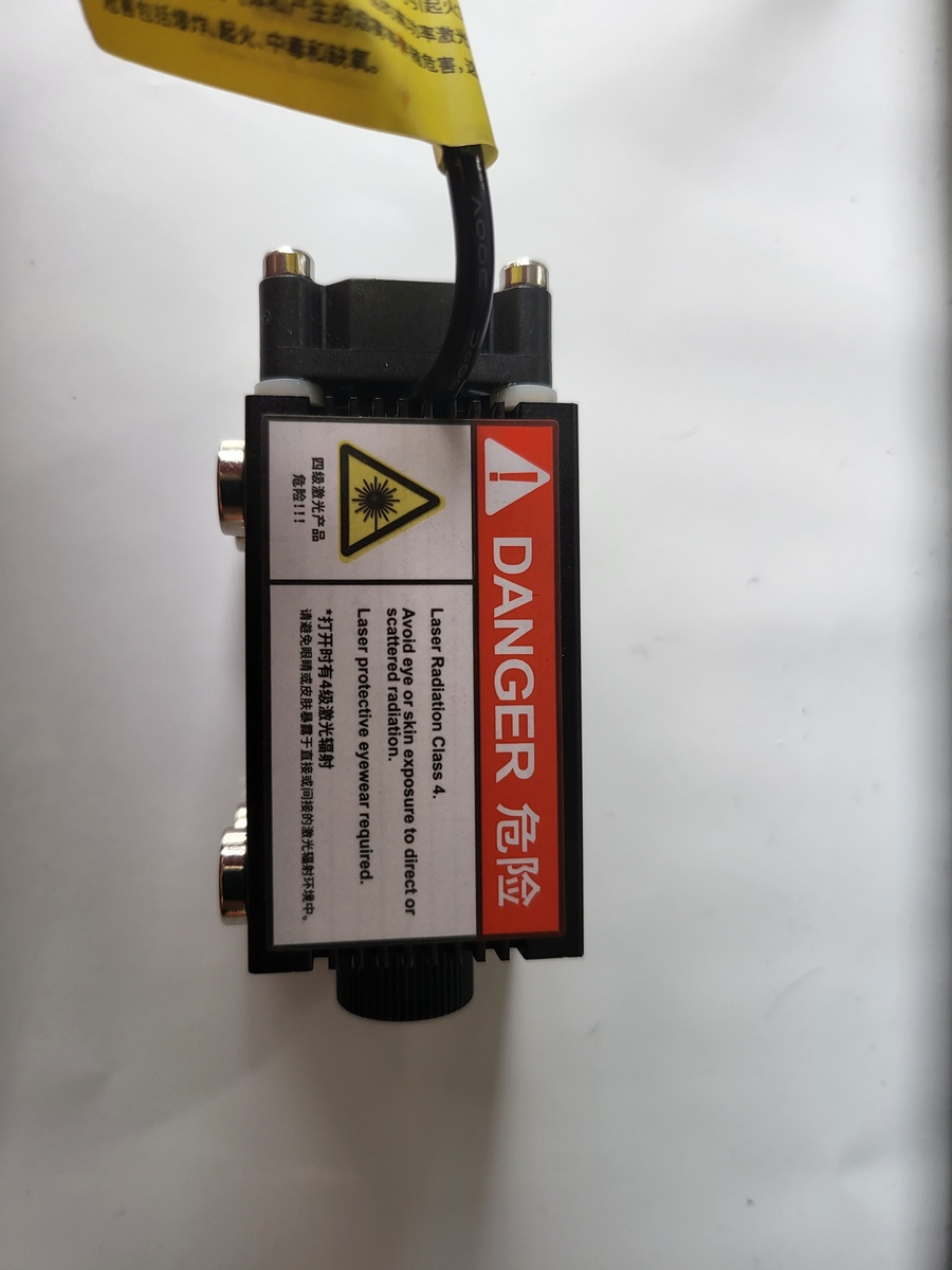

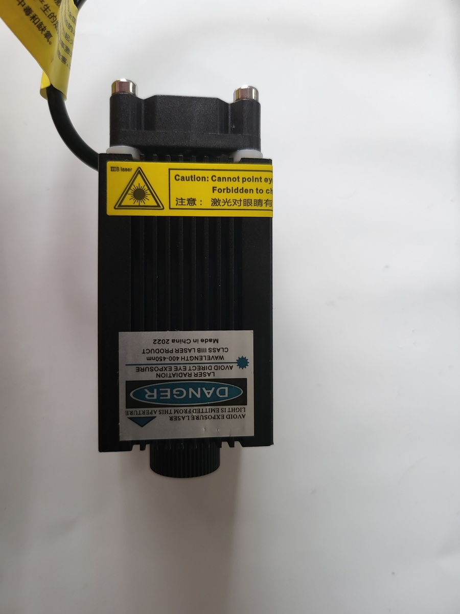

ich habe einen Creality CR-10 Max 3D-Drucker und das passende Creality
Lasermodul mit 1,6 Watt, das Lasermodul wird an den Lüfterport
angeschlossen und wird dann per PWM Lüftersignal gesteuert. Leider
passiert es immer wieder das der 3D Drucker beim Lasern abstürzt und neu
startet und jetzt wäre meine Frage ob ich das PWM Lüftersignal irgendwie
nutzen könnte um über ein externes Netzteil den Laser zu steuern damit
der 3D Drucker wieder stabil läuft beim Lasern. Leider bin ich eher der
Mechaniker und nicht der Elektroniker.

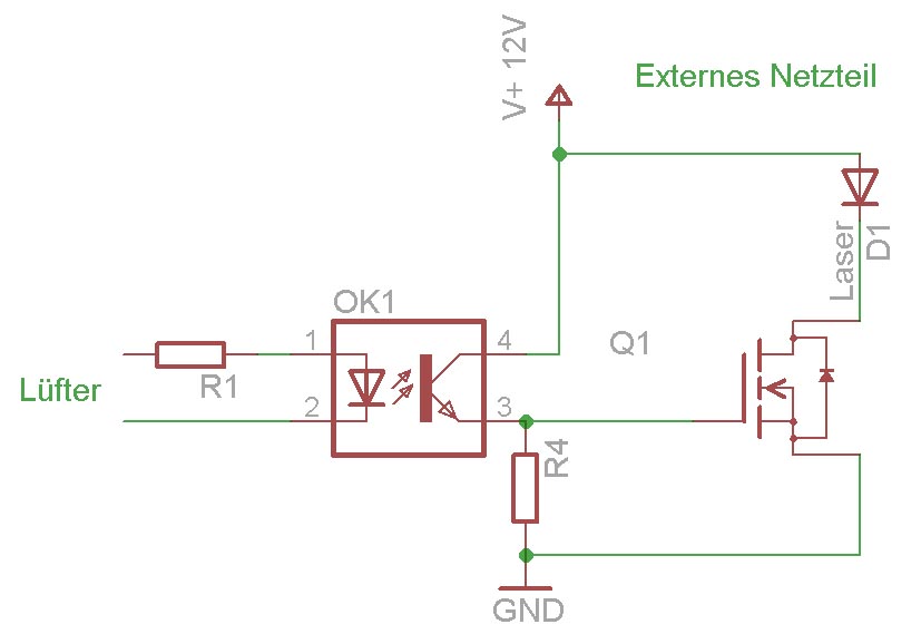

von Carsten-Peter C. (carsten-p)
Moin,
ich glaube, die Laserdioden werden mit Konstantstrom betrieben. Ich
würde mir das Datenblatt vom IC auf der kleinen Platine anschauen. Wenn
es einen Enable – Eingang hat, würde ich dort mein PWM-Signal drauf
schalten. Wenn möglich über einen Optokoppler, um Störungen zu
vermeiden. Ein getaktetes Netzteil nochmal mit einem PWM-Signal „in
Reihe“ zu betreiben, würde ich nicht machen. Mein Laser- Modul hat einen
PWM- Eingang. Dein Laser wird bei 24V auch nur 1,3W brauchen.
Gruß von der Nordsee
Carsten

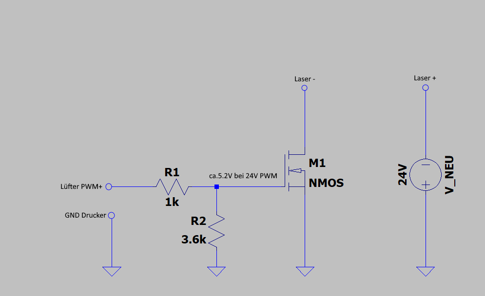

von MaNi (Gast)
Wolfgang F. schrieb:
> Laut dem Datenblatt müsste der Laser aber auch 24V können,
> es steht 1,3 Watt bei 12V und 3 Watt bei 24V oder liege ich da falsch.
Keine Ahnung ob man das kann. Kannst ja mal das Datenblatt hier
anhängen.
Ich würde daran nichts verändern sondern so einsetzten wie du ihn vom
Hersteller bekommen hast. Wie oben schon erwähnt sind die ab und zu
etwas zickig was die Versorgungsspannung angeht bzw. oft auch
stromgeregelt.
> kannst Du mir bitte noch etwas zu der N Kanal Mosfet Lösung mit
> Spannungsteiler schreiben
Hab mal was angehängt.
So wie ich das gesehen habe hat der Lüfteranschluss am Drucker 2
Anschlüsse/Kabel. Stimmt das?
Wenn ja kommt das PWM Signal lt. deinen Aussagen direkt mit 24V raus.
Also nicht Versorgung/PWM getrennt.
Dann ist Eingangsspannung für den MOSFET 24V (vom Drucker).
Ausgangsspannung wäre auch 24V (versorgt von einem externen Netzteil).
Der Laser macht dann in seinem Kabel aus den 24V einen geeigneten
Strom/Spannung.
Strom ist worst case falls du den Laser doch mit 24V betreiben würdest
125mA.
Ich würde wahrscheinlich trotzdem einen Logic-Level-Mosfet nehmen da du
ihn ja sowieso im Schaltbetrieb verwenden möchtest.
Falls es doch einen anderen Enable Pin geben sollte (z.B. mit 3,3V/5V)
könnte man den trotzdem verwenden und müsste nur den Spannungsteiler
weglassen.
Ich hab jetzt mal den ersten genommen den ich im TO220 Gehäuse gefunden
habe da ich nicht weiß wie gut du löten kannst.
Der IRLI3705N kann 55V/52A. Total überdimensioniert, aber was solls.
SOT223 wäre auch noch gut lötbar.
Ein IRLL110PBF kann 100V/1,5A.
Lt. Datenblättern machen sie die Biege bei VGS +-16/10V.
Also deutlich drunter mal mit 5V ansetzten.
Wäre ein Spannungsteiler grob mit 1/5 Verhältnis.
Also mal 1k/3.6k versuchen.
von N. M. (mani)

Die Lüfter werden direkt mit 2 Kabel versorgt, auch der Laser hat nur 2
Kabel, hat der PWM normal mehr als 2 Kabel ?
Der Laser wird direkt an die 24V PWM Leitung des Lüfters angeschlossen,
die Lüfterdrehzahl kann ich im Programm beliebig anpassen also 255
entsprechen 100% und z.B. 128 wären 50 %. Nach diesem "Chip" kommen beim
Laser nur noch 12V von den ursprünglichen 24V PWM Vom Lüfter an. Leider
gibt es keine Anleitung oder Datenblatt im Netz, ich hab mal die Daten
abphotographiert und ein Bild der Platine angehängt.

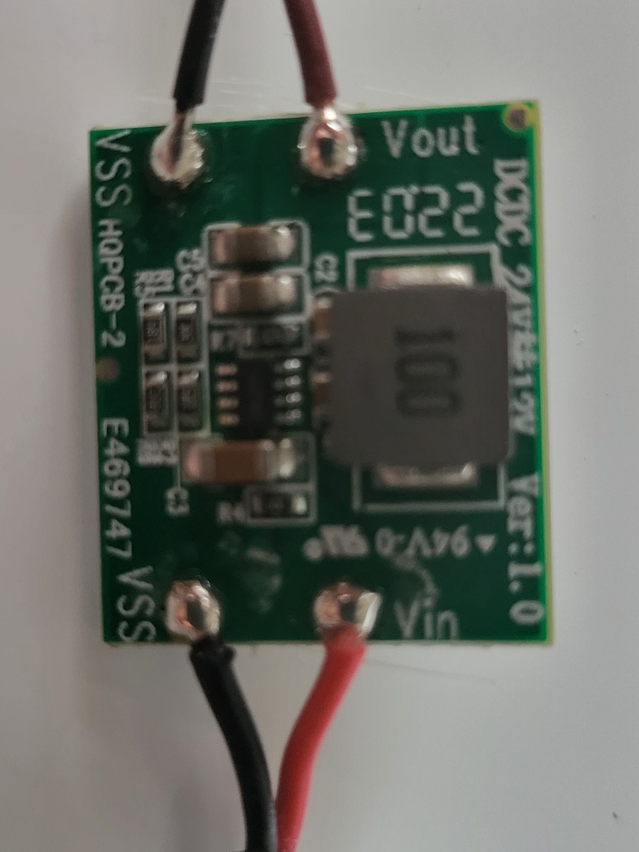

von Wolfgang F. (seewolf71)
und hier noch das Bild vom Chip in der Zuleitung
MfG vom Bodensee
Wolfgang

Dein "Chip" ist ein Spannungswandler, der die 24V auf 12V
herunterregelt.
Sowas nennt man DC/DC-Wandler, weil eine Gleichspannung (Direct current,
kurz  "DC") in eine andere Gleichspannung wandelt.
Damit wird der Laser versorgt, der wiederum offensichtlich eine
Regelelektronik für seine Diode enthält (Dioden brauchen nicht mal
12V...).
Dieser Regelelektronik kann man mit Hilfe des PWM-Signals noch eine
weitere Steuergröße vorgeben, mit der dann noch die Helligkeit der Diode
eingestellt werden kann.
Das ist aber alles gar nicht dein Problem.

Wenn das Lasermodul mit 12 V aus dem DCDC versorgt wird, kannst du den
DCDC auch durch ein 12 V Netzteil ersetzen.
Leider sind deine Angaben wie so oft dürftig und wir müssen uns deinem
Problem in Salamitaktik nähern.
Gib uns ein Schaltbild, genaue Bauteilebezeichnungen und ein exaktes
Fehlerbild.
So musst du selber an der Lösung arbeiten. Kauf dir ein 12 V Netzteil,
dass den für den Laser notwendigen Strom liefern kann und versorge
diesen direkt. Für die Modulation brauchst du nur noch die PWM Leitung
vom Lüfteranschluss.
Wenn dein Problem wirklich mit einem Einbrechen der Spannungsversorgung
zu tun hat, dann löst dass dein Problem.
Hallo, hier ein Vorschlag mit OK und externem 12V NT. Bei dem kleinen
Laser wirst Du zum Gravieren vielleicht kein PWM brauchen sondern nur 0
oder 255 nutzen.
Gruß Carsten

Lösung:
Kauf dir ein Netzteil mit 24V und 10A-Ausgangsstrom, hänge es an deine
Laserkopf (statt der Lüfter-Stromversorung aus dem Board) und werde
damit glücklich.
Die Massen ("GND") sollten noch verbunden werden. Dann klappt das.
Die PWM-Leitung brauchst du gar nicht anfassen.
vielen Dank für Eure konstruktiven Antworten, ich werde das jetzt mit
dem externen 12 V Netzteil versuchen und ja, der Laser muss nur an- und
ausgeschaltet werden, die Steuerung von 0-255 dient nur dazu Graustufen
zu lasern und das brauche ich noch lange nicht.

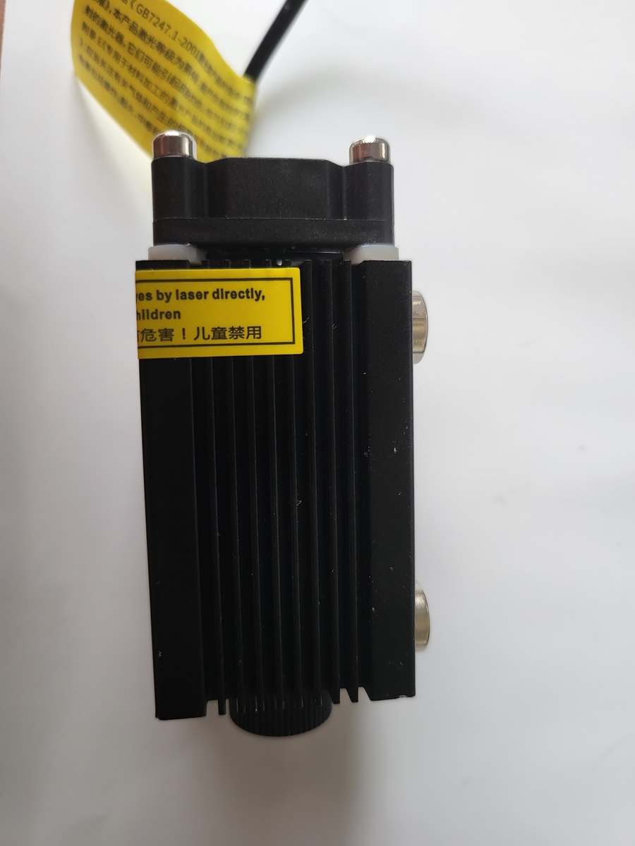

@Labdoc: Leider sind keinerlei Daten dabei außer dem Bild was ich weiter
oben gepostet habe und die Laserklasse steht auf dem Laser direkt mit
Laser Klasse 4
MfG vom Bodensee
Wolfgang
