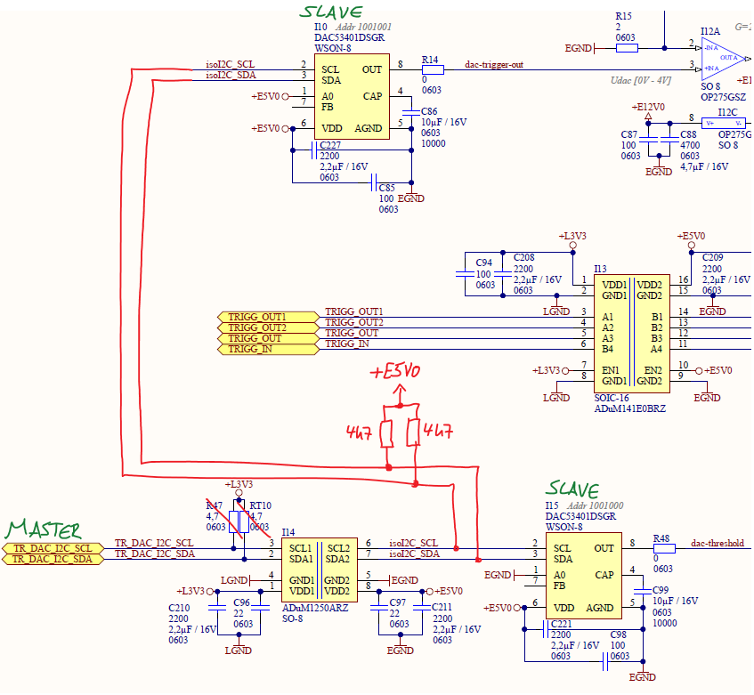

ich habe seit einiger Zeit ein Problem, bei dem mir so langsam die Ideen
ausgehen. Aus diesem Grund hoffe ich auf den ein oder anderen Hinweis
oder Ideen zur Fehlersuche.
Situation:
Die im Anhang befindliche Schaltung zeigt einen Master (in meinem Fall
einen Zynq 7000), der über I2C auf 2 Slaves (ADC53401 von TI) zugreifen
soll. Da die Versorgungsnetze des Masters und der beiden Slaves getrennt
sein müssen, wurde eine ADUM1250 zur galvanischen Trennung eingesetzt.
Sekundärseitig vom galvanischen Trenner befinden sich dann die SCL und
SDA Leitung jeweils mit einem 4k7 Pull-Up gegen die geeignete
Versorgungsspannung.
Die beiden Slaves hängen wie ihr sehen könnt dann wie üblich am I2C Bus.
Problem:
Ich kann mit dem Master immer nur einen der beiden Slaves finden, obwohl
die Adresse unterschiedlich ist. Da ich mehrere Boards habe, konnte ich
das auch auf unterschiedlichen Boards verifizieren. Es ist allerdings
so, dass auf einem Board auch immer nur einer der beiden Slaves - und
dieser ändert sich nicht - erreichbar ist. Ich habe den Eindruck, einer
der beiden Slaves unterdrückt den Anderen, und zwar reproduzierbar.

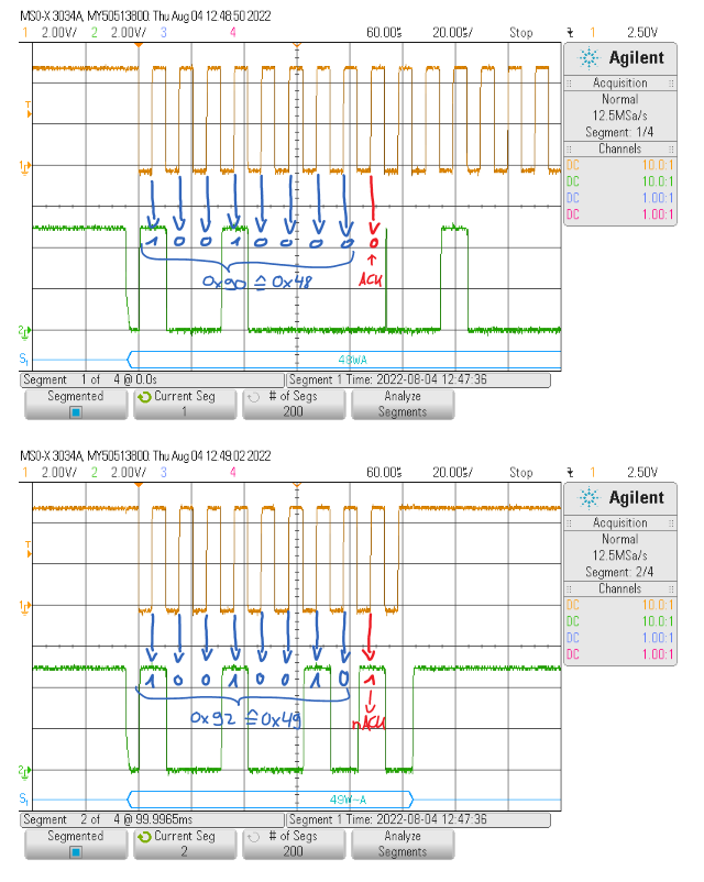

Die I2C Signale auf beiden Seiten des ADUM1250 habe ich mir angesehen,
sieht alles einwandfrei aus. Wenn ein Slave nicht erkannt wird, geht die
SDA Leitung über den Pull-Up steil nach oben, der Slave macht keinen
Anstalten die Leitung nach unten zu ziehen um sein Acknowledge zu geben.
Um die gesamte Schaltung unabhängig von meinem Board zu überprüfen, habe
ich den Verbund aus Zynq 7000 + ADUM1250 + 2x ADC53401 mit Eval Boards
aufgebaut. Damit funktioniert alles wunderbar und beide Slaves lassen
sich ansprechen. Ich gehe daher von einem spezifischen Fehler auf meiner
Schaltung bzw. meinem Board aus.

Oszi ranhängen und messen:
- was machen die isolierten SDA2 und SCL2, wenn der "funktionierende"
Slave angesprochen wird?
- was machen SDA2 und SCL2, wenn der "nicht funktionierende" Slave
angesprochen wird?
- diesselben Messungen nochmal für SDA1 und SCL1 durchführen.
Damit sollte sich zumindest unterscheiden lassen, ob wirklich der Slave
nicht wie gewünscht reagiert, oder ob das Problem in deiner weiteren
Signalkette liegt.

Hallo Achim,
Oszi Messungen habe ich, hier mal der Fall in dem die Adresse 0x48 ein
Acknowledge bekommt, die 0x49 nicht.
Fällt euch bei der Messung irgendwas Verdächtiges auf?

von Achim S. (Gast)
das ist auf der isolierten Seite gemessen? und dem Signal voraus ging
eine korrekte StopCon? dann würde ich auch vorschlagen: am nicht
funktionierenden DAC messen, ob irgendwas"komisch" ist.
(Spannungseinbruch, fehlender Kontakt, ...) dazu alle Pins des Baustein
durchmessen und wirklich auf den Pins messen (nicht auf der Leiterbahn
neben dem Pin)

Was ist das mit dem A0 am DAC 53401. Woran ist der angeschlossen?
Wenn der floatet gibt es unterschiedliche Slave Adressen? Oder wie habe
ich das zu interpretieren?
von Falk B. (falk)
Schau mal in den Schaltplan. Jeweils mit +5V und GND.

Im Schaltplan schon. Aber was liegt da wirklich an?

Was ich aber schon mal beisteuern kann, ist ein Screenshot in dem man
sieht, wie ich mir die Versorgung zusammenbaue, siehe Anhang.
Die +L12V0 speise ich mit einem ordentlichen Netzteil ein mit
ausreichender Strombegrenzung.
Die Dimensionierung der Widerstände rund um "DC2" habe ich eben nochmal
kontrolliert, entspricht dem Datenblatt...

Ja, die A0 Pins der DACs sind ordentlich angeschlossen. Die Verbindung
zu +E5V0 bzw. EGND habe ich durchgemessen direkt am DAC...

Gestern konnte ich einige Euren Anregungen überprüfen mit folgenden
Ergebnissen:
1) Defekte OPs nach dem DAC? Eventuell Kurzschluss an deren Ausgängen?
R14 + R48 entfernt, somit beide ADCs lastfrei
Keine Auswirkungen auf Problematik
2) +E5V0 Versorgung prüfen und messen, während I2C Zugriff
Es konnten keine Einbrüche auf dem +E5V0 Netz festgestellt werden
Gemessen mit dem Oszi mit segmentiertem Speicher
3) Broadcast senden und mit Oszi aufzeichnen
Broadcast an die Adresse 0x47 wird mit einem ACK bestätigt, vermutlich
zieht somit mindestens ein Slave SDA auf low, hilft uns also hier nicht
weiter
Die gesendet Daten können ignoriert werden...
Oszi Aufnahme im Anhang

von Patrick B. (p51d)
> weiter
Naja, dann wäre hier vielleicht der Ausgang des DAC interessant, ob
beide einen gleichen Signalverlauf haben, wenn du per Broadcast z.B. ein
Dreieck/Rechteck simulierst. Weil wie du bereits festgestellt hast, sagt
das ACK nicht viel aus...
Schon mal die anderen 2 Adressen versucht (0x94, 0x96)? Rein für Fehler
oder gleiches nACK Verhalten zu simulieren?
