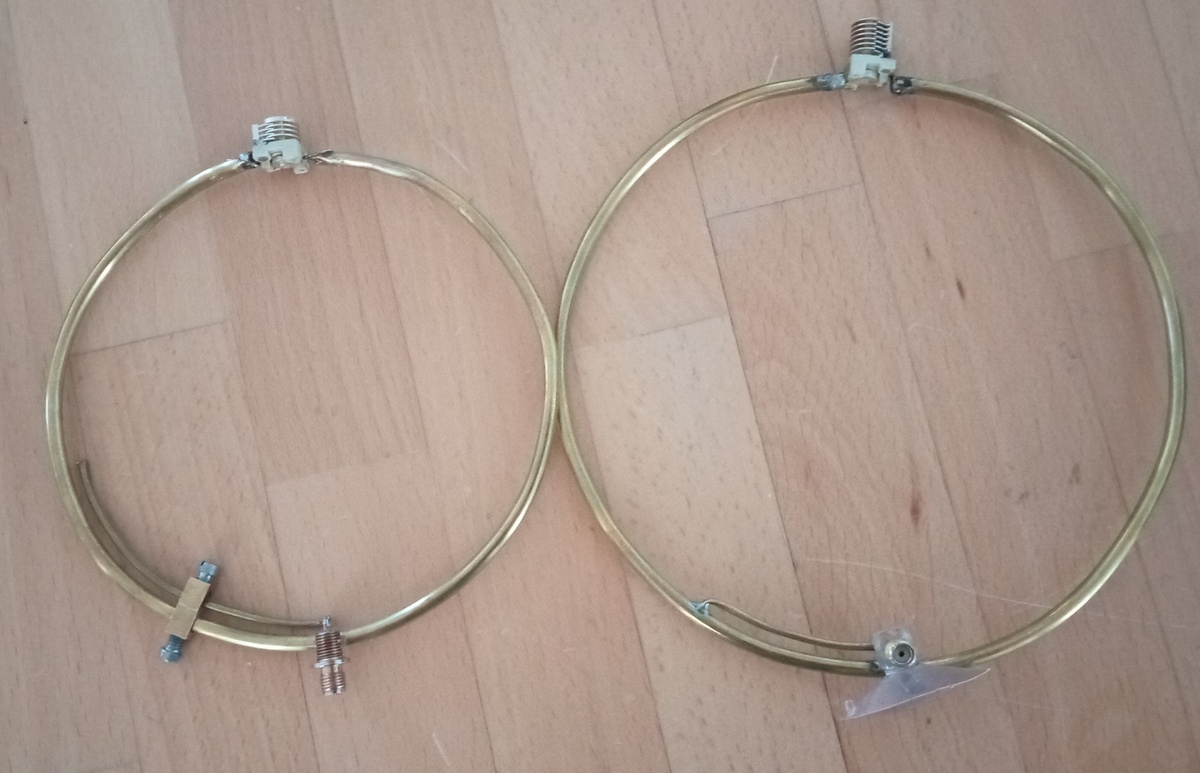

Antennenbauer schrieb:
> Ich wollte schon die 5,5kV haben, da mir da sonst bei den angepeilten
> 100W die Funken fliegen. Je nach Loop sind da schon die 5,5kV
> grenzwertig.
Ich würde auch sagen, das wird knapp wenn du weit unter L/4 für die
niedrigste Frequenz bleiben musst.
Ich habe vor kurzem erst getestet was dann passiert, eine etwas kleinere
Loop im Vergleich zu meiner vorherigen gebaut und mit einem VC gleicher
Bauart verwendet, mit etwas geringerer Kapazität.
Alles andere blieb bis auf einen anpassbaren Gamma Match gleich. (4mm ø
Messingrohr, 1mm ø Gamma Match ect.)
Bei der "großen" (15cm ø) kann ich bis 5W aus der Handfunke (und auch
sichere 5W von Yaesu FT-857) auf die Antenne geben, bei der kleinen
(10cm ø)  "Leuchtet" der Kondensator schon bei 1W Lila auf vor lauter
Entladungen.
Bild: Links die kleine die selbst bei 1W schon überschlägt, Rechts die
große die auch 5W schafft.

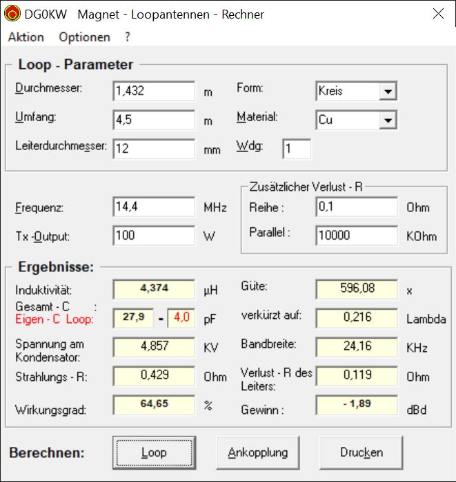

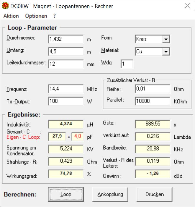

Gast #7152088
Kilo S. schrieb:
> Optimal wäre natürlich gelötet oder geschweißt. Der Übergang am
> Schleifer ist nicht so schön, jedoch in dem Fall nicht vermeidbar und
> muss hingenommen werden.
Das ist gar nicht so kritisch, wenn man dem Loopantennenrechner DG0KW
glauben schenken darf. Natürlich geht der Wirkungsgrad etwas runter
sofern der Verlustwiderstand etwas steigt, aber das ist nicht so
tragisch. Viel wichtiger ist es darauf zu achten, dass die Obverfläche
des Leiters möglichst groß ist. Das hat ja Markus W. (dl8mby) schon
eindrucksvoll vorgerechnet.
Zwischen einem zusätzlichen Verlustwiderstand von 0,01 Ohm und 0,1 Ohm
(Faktor 10) liegen bei den im Anhang agenommenen Werten:
Bei R = 0,01 Ohm: Wirkungsgrad = 74,78%
Bei R = 0,1 Ohm: Wirkungsgrad = 64,65%
Spannung am Kondensator: etwa 5kV
Da muss ich gar nicht groß versuchen etwas niederohmig anzuschweißen. Da
der Leiter einfach relativ dünn ist (12mm) dominiert wohl nicht der
zusätzliche Verlustwiderstand an den Anschlüssen.
Ich will das Ganze mit Koaxleitung realisieren (RG213 oder was
dickeres).
Achso: Ich bin auch eher ein Antennenfrickler im Lehrlingsmodus. Gut
möglich, dass ich auch komplett daneben liege :P Alle Hinweise und Tips
sind für mich sehr hilfreich.
Gast #7152148
Von der gezeigten Tabelle mit der Eindringtiefe (geht mit der Wurzel aus
der Frequenz) sollten es ca. 17µm bei 14,4 MHz sein. Bei 12 mm
Durchmesser wäre das eine Fläche von Eindringtiefe * Umfang = 0,017 mm *
12 mm * 3,14 = 0,64 mm², und mit dem spez. Widerstand von Kupfer bekommt
man den rein ohmschen Winderstand des Loops zu R = 0,0171 Ω mm²/m * 4,5
m / 0,64 mm² = 0,12 Ω. Wenn versilbert, dann 0,016 einsetzen, gibt 0,11
Ω.

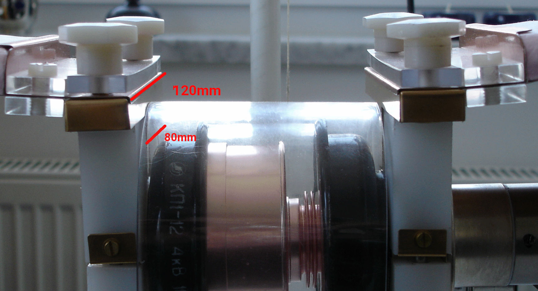

@Antennenbauer,
ich habe noch nicht viel gerechnet, sondern Dir aus meiner
eigenen Erfahrung erzählt.
Meine Loop basiert auf einem 120mm breitem Cu-Streifen, der
konstruktionsbedingt über 80mm breite vergoldete, polierte
Cu-Bleche an den Vakuum-Kondensator angebunden ist.
Dabei wurden Güten um die 7000 im 80m Band erzielt, was nur rein
rechnerisch verifiziert wurde und sehr grob ist.
500Hz Bandbreite zu fTX von 3.5MHz, so daß z.B. kein SSB-QSO möglich
war, weil der Kanal dazu zu schmal war. Zudem lief die Frequenz
weg, durch temperaturbedingte Verformung
(Längen-Ausdehnung/-Schrumpfung)
da der Test auf der Terrasse im Winter nahe am Gefrierpunkt gemacht
wurde.
Es zeigte sich, dass eine zu hohe Güte auch Nachteile haben kann.
Ich würde Güten um die 1000 bis 1500 anpeilen und den Aufwand
entsprechend
anpassen. Und man muss wissen, dass eine gute Empfangs-Loop, noch nicht
automatisch eine gute Sende-Loop sein muß!
Das Sendeverhalten kann man gut mit einer Leuchtstoffröhre, die man
beim Senden in die Loop hält und die dann leuchten sollte, gut testen.
Dass habe ich aber bereits hier in irgend einem Thread geschrieben.
Also viel Spaß beim experimentieren und Sammeln von Erfahrungen.
vy73
Markus
PS.: Wenn Deine Güte zunimmt und Du Deine Leistung hoch drehst,
dann passe auf Deine elektronischen Geräte auf und darauf, dass Du
Deine Fensterscheiben/Alurahmen nicht durch die Induktion kaputt machst.
Passiert dem meisten nie, da Ihre Güten grottig schlecht sind, wann
aber alles stimmt, kann eine Magloop auch eine EMV-Waffe sein ;-)
