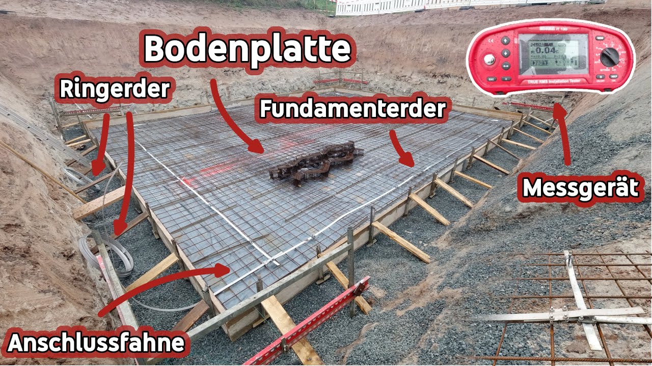

Einmal eine Frage zur Erdung:
Dass es einen Ringerder er um das Haus herum braucht leuchtet mir ja
ein! Aber warum muss vor dem gießen der Grundplatte das Amierungsgewebe
ebenfalls geerdet werden? Die Betonplatte ist von unten mittels einer
dicken Kunststofffolie und von den Zeiten ebenfalls relativ gut gegen
Erde elektrisch isoliert! Wird das aus dem Grund gemacht dass dieses
Gewerk so über den Außenseiter seine Erde erhält? Und warum müssen nicht
die anderen Armierungen wie zum Beispiel die Fußbodenplatten der
Stockwerke geerdet werden?
Danke!
Deshalb müssen diese Verbunden werden. Zweitens dringt über die Zeit
doch Feuchtigkeit ein und daher ist es ebenfalls notwendig zu verbinden.
Beim Blitzeinschlag würde die Isolierung durchschlagen werden. Damit
wäre die Wasserdichtigkeit auch hinüber.
Die oberen Stockwerke sind getrennt durch trockene Mauern. Daher ist das
Problem mit der Korrosion geringer. Es können hier sogar Ströme
entstehen über das E-Feld der Erde mit rund 100V/m. Ungünstig
angebrachte Aussenantennen konnten daher auch einen elektrischen Schlag
verpassen.
Daher werden diese Armierungen im Falle einer Anbindung nur mit dem
Innensystem verbunden. Zum Beispiel verlegte Rohrleitungen.

1.
Wenn man den Ringerder im Bild noch sieht, liegt er nicht tief genug.
2.
Wenn du einen Fundamenterder hast, dessen Erdungswiderstan den
Vorschriften genuegt, brauchst du keinen Ringerder.
3.
Wenn du einen Ringerder hast, dessen Erdungswiderstan den
Vorschriften genuegt, brauchst du keinen Fundamenterder.
Wo und ob man Ringerder und Fondamenterder verbinden sollte
oder muss, weiss ich nicht. Bei einer Verbindung wuerde ich
jedoch verstaerkte Korrosion an den Erdern erwarten.
Ich habe nur einen Ringerder. Die liegt aber ca. 1 m tief.
Und haengt irgendwo an PE oder N vom Haus...

Es geht nicht so unbedingt um die absolute "Erdung" sondern um
Potentialsteuerung, soll heisen daß alle Teile vom Haus relativ null
Volt zueinander haben
Sicher geht es dem TO um die Erdung.
Potentialdifferenzen sind ein gaenzlich anderes Problem.
