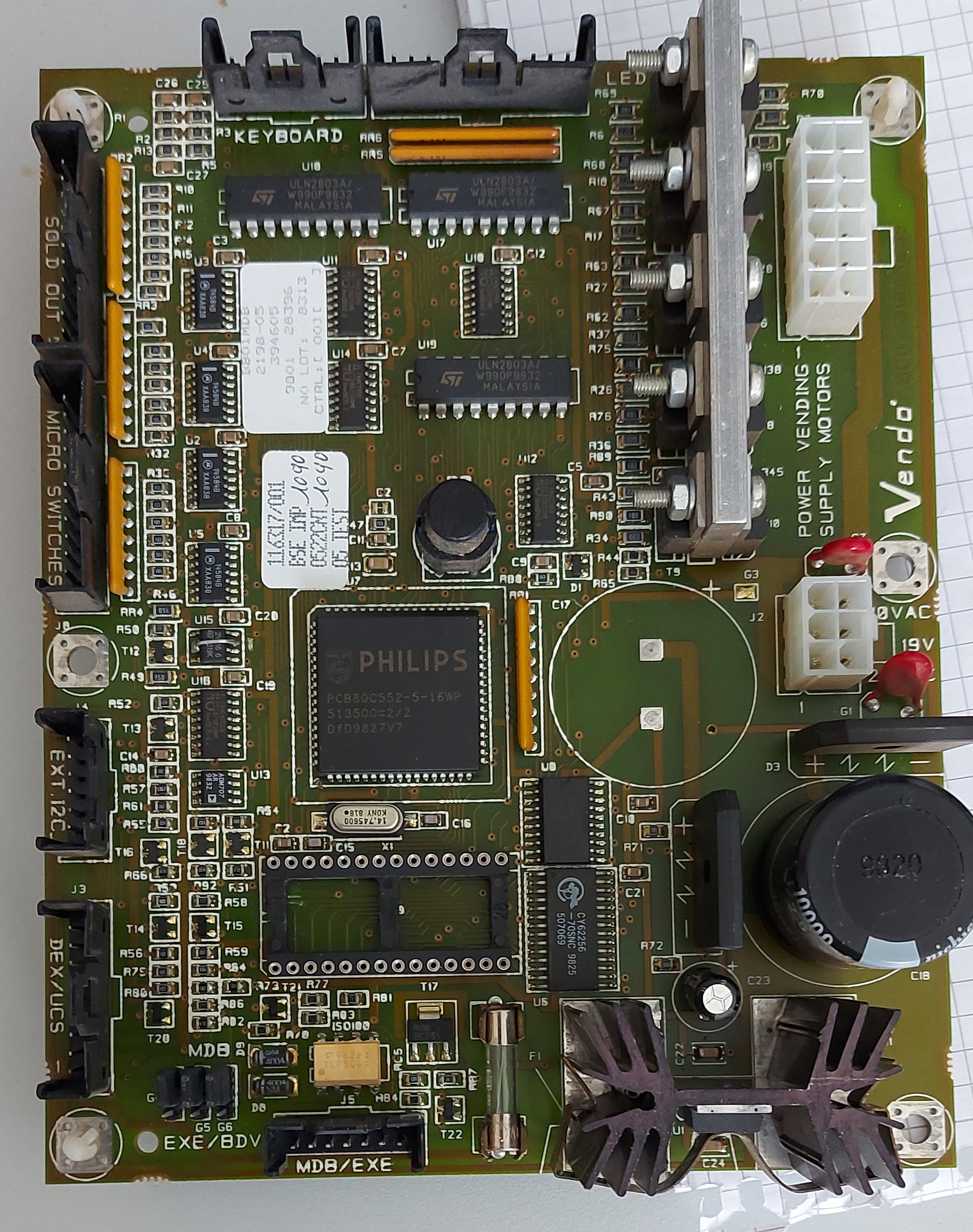

habe eine defekte Steuerung aus einem Vendo Kaltgetränke
Verkaufsautomaten.
Die tut nix mehr.  eine neue kostet 800+ Märchensteuer...
Type ist Vendo Sanden BB01
(Einmal Bild in höherer Auflösung dabei)
Es ist eine typische 8051er Schaltung. Den Flasch ( Sockel habe ich hier
gerade raus)
Der Resetwächter war defekt ( Max707). jetzt sind weider Signale auf den
D und Adress Leitungen. Quarz tickt auch auf 14,74 MHz.
Aber das I2C LED Display bleibt dunkel. Spannung 5V ist da und Sauber.
Controller 80C552 habe ich auch schon gegen neu getauscht.
Weiß jemand wo ich einen Schaltplan herbekommen könnte ? Auch gegen
Gebühr!
mfg
Roger
von Chris K. (kathe)
Laut datahseet is PCB80C552-5-16WP ROM less
83C552—8 kbytes mask programmable ROM
80C552—ROMless version of the 83C552
87C552—8 kbytes EPROM (described in a separate chapter
CY62256 ist der RAM aber wo ist das ROM ?
Fehlt das ROM auf dem leeren IC Sockel?

von Roger P. (Firma: myself) (roland69) Flattr this
Den Flash habe ich zufällig bei Foto rausgehabt.
Der 8051er ist ohne Programm => Extern  /EA = 0
Im  Anhang ein Bild von dem Kerl...
Brauche den nur um die Chipkartenleser (MDB) zu testen...
mfg
Roger
Display Clock / Data vorhanden auf J4?
Komisch da sollten +12 V anliegen. ????
https://www.automaten-kopetzky.at/app/download/5820741539/Manuel+BB01-DE-Rev-07.pdf
Evtl. blockiert ein nicht korrekter "Kontakt" das weitere hochlaufen der
Firmware.
Vielleicht gibts ja irgendetwas an Debug Info auf der Seriellen an J5
wenn das Programm wirklich anläuft.
von Mario L. (mario_l339)
Hallo
ich möchte mich hier mal anhängen da ich ebenfalls eine tote BB01
Platine habe. Gab es hier eventuell eine Lösung?
an meiner habe ich geprüft:
Stromversorgung passt, Gleichrichter und der 5V Spannungsregulator
passen, Check mit einer Wärmebildkamera ergab keine Hotspots. Es ist
alles tot, weder das Display noch die LED oder Motoren zeigen was an
oder werden angesteuert.
Es sind keine defekten oder auffällige Bauteile erkennbar.
Gegenkontrolle mit einer funktionierenden Platine ergaben ebenfalls
nichts.
weiter komme ich nicht da mir Gerätschaften und Anhaltspunkte fehlen.
Vielen Dank für eventuelle Hilfe!
von Michael B. (laberkopp)
Prozessor hat keinen Takt weil Quartz kaputt, oder Reset daueraktiv weil
Kondensator kurzgeschlossen
Ohne Gerätschaften bleibt halt nur der Neukauf.
Bei einem EPROM von 1998 kann schon mal das eine oder andere Bit kippen.
Man muss den Adress- und/oder Datenbus mal daraufhin oszillografieren,
ob der MC in einer kurzen Endlosschleife hängt. Das wäre ein sicheres
Zeichen für ein defektes EPROM.
Normalerweise soll da kunterbuntes Treiben herrschen mit viel
Abwechslung und evtl. sogar ISR Sprüngen.

von Dieter S. (ds1)
Wenn Du hier einen Dump des Speicher (EPROM oder was auch immer verbaut
ist) hochlädst kann man schauen ob man dort eventuell Fehler erkennen
kann.
> nichts.
Was bedeutet hier "nichts"? Läuft die funktionierende Platine auch nicht
im defekten Automaten? Oder kannst du keinen Unterschied zwischen der
funktionierenden und der defekten Platine erkennen?
Ein Multimeter hast du ja offenbar. Dann kannst du ja auf jeden Fall mal
den Reset-Pin messen.
> kann.
Wenn es eine funktionierende und eine defekte LP gibt, dann könnte man
sogar beide EPROMs auslesen. Und sie vergleichen. Oder einfach mal die
Eproms tauschen und schauen, ob der Fehler mitwandert...

Mit defekt oder auffällig meinte ich Bauteile denen man ansieht das sie
defekt sind (aufgeplatzt, verkokelt usw..)
am Automaten ist nichts defekt ausser der Platine. Andere Rein und alles
funktioniert. Es liegt definitiv an der Platine. Eprom ist nicht defekt.
Ich habe 3 Eprom-Versionen die funktionieren, nur nicht auf dieser
Platine. Der Fehler ist nicht Eprom abhängig.
Multimeter ist natürlich vorhanden aber das durchmessen der Platinen
(direkter Vergleich defekt und I.O.), mit und ohne Spannungsversorgung,
hat mich nicht weiter gebracht.
Bild, und Ja, das Eprom steckt gerade nicht drauf! Es ist aber vorhanden
und ist bei Tests dran 😉

Ich habe 2 Automaten stehen und insgesamt 3 Platinen (2x I.O. und eben
1x defekt). Ich habe alles relevante hin und her getauscht.
Darum meine Frage ob Roger das Problem lösen konnte, und wenn ja, was es
war. Um eben einen neuen Ansatz zur weiteren Suche zu bekommen.
Vergleichsmessungen hab ich gemacht, aber nur soweit es die Spannungen
und Widerstände betrifft. Aber da fehlt mir das Wissen und die Routine
um da Unterschiede zu erkennen. Die geprüften Bereiche haben aber keine
Unterschiede gezeigt.

Mario L. schrieb:
> nur die Platine hat einen Schaden.
Wie siehts denn mit der Aktivität des MC aus? Passiert da was auf dem
Address- und Datenbus? EPROM scheints ja nicht zu sein. Aber 'gar
nichts' deutet daraufhin, das der MC evtl. gesperrt wird, weil eine oder
mehrere Bedingungen nicht erfüllt sind. Das kann sicher auch ein
defekter Port sein, der ein falsches Signal an den MC schickt und z.B.
eine dauernd gedrückte Taste oder einen Mikroschalter meldet. Du musst
also mal mit dem Oszi auf der Platine messen und kannst ja Pegel auch
mit den anderen Platinen vergleichen. Das ist eine Chance, die nicht
viele haben.
Select Signale an den Portchips sind z.B. hilfreich.

Lassen wir die Peripherie mal außen vor. Diese kann ich ausschließlichen
da sie aktuell laufen.
Es liegt an der Platine. Die Vergleichsmessungen die ich machen konnte
brachten kein Ergebnis.
Das heißt aber nicht das nicht doch ein oder mehrere Bauteile defekt
sind. Ich kann ja mit dem multimeter nicht alles messen und ein oszi hab
ich nicht.
> ich nicht.
Ja nee, damit kannst du ein paar grundsätzliche Sachen messen, wie die
12V und die 5V Spannungen, oder ob der Reset Pin auch wirklich low ist
im Betrieb. Aber ohne wenigstens ein kleines Oszi wirds dann schwer.
Sowas gibts heute aber auch für 100 Mäuse zu kaufen.
nach langen dann eine Antwort.
Habe das Board nicht zum Laufen gebracht und (glaube)entsorgt.Neue
Steuerung besorgt. (350€). Schau mal ob ich noch alte Steuerung habe
Habe einen Spezielle Testaufbau von Automatenhersteller Sielaff. (M32-
Steuerung)
PS; hatte auch versucht den Prozessor zu tauschen - nix geholfen.
Roger
Ich hab heute nochmal etwas gemessen.
Eprom und die IC in der Reihe links neben dem ADM707 werden alle mit
5,00V versorgt. Ich gehe davon aus die 5V Schiene funktioniert.
Ach? Aber wir haben dir doch schon gesagt, das du mit einem einfachen
Voltmeter hier nicht weiterkommst. Du brauchst ein Oszilloskop oder
gleich eine Austauschplatine.
