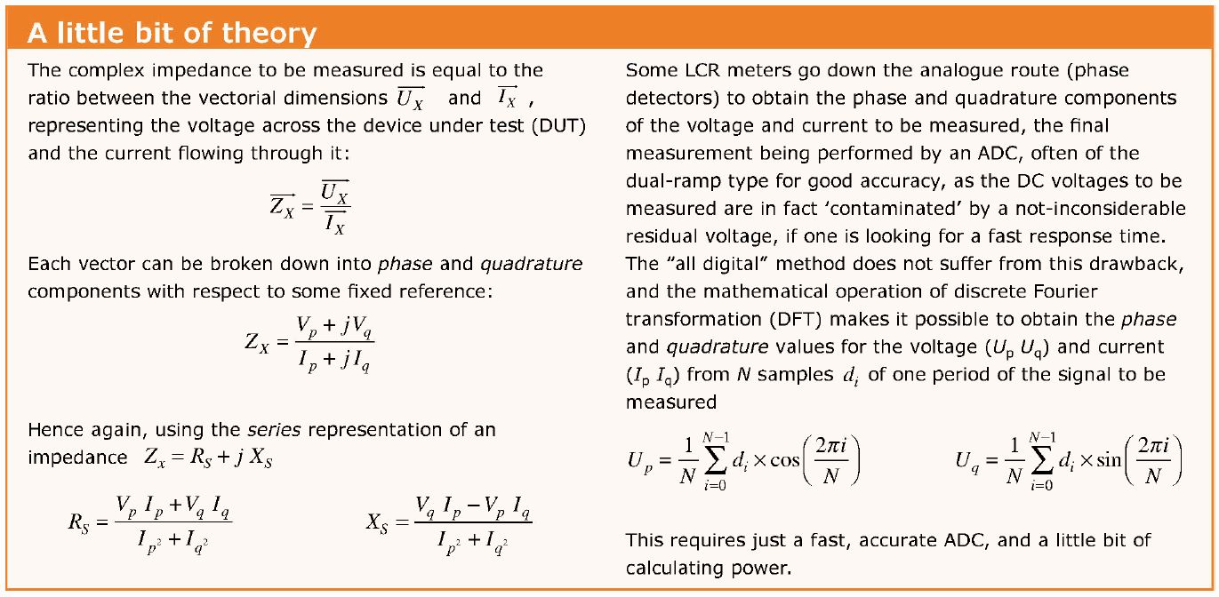

ich beschäftige mich mit der Theorie zu einem LCR-Meter.
Als Basis dazu dient das LCR-Meter von Elektor aus 2013.
Die Berechnung, die dahinter steckt, habe ich in den Anhang gepackt.
Die Idee ist nun einen Audio ADC und DAC zu verwenden. Die sind günstig
und bieten eine hohe Auflösung.
Das wird so auch verwendet bei kommerziellen Geräten:
https://www.eevblog.com/forum/testgear/hioki-3522-lcr-meter-teardown/
Bei den Formalen geht es nun um den Term in der Klammer (2*Pi()*i/N).
Das ist ja der Winkel. Aber wie muss ich den ändern, wenn man nicht über
eine Periode, sondern über mehrere sampelt?
Wenn zum Beispiel der ADC mit 96kHz sampelt und die Messfrequenz bei
10kHz liegt, dann bekommt man nur noch sehr wenige Stützstellen pro
Periode, außer man sampelt über mehrere. Man muss also zwangsweise über
mehrere Perioden sampeln. Für die Summenbildung danach sollte das ja
kein Problem sein, da die Reihenfolge egal ist. Wichtig ist nur, dass
man zu den Messwerten immer den richtigen Winkel hat.
Ich vermute man muss was mit Modulo machen, aber ich komme noch nicht
dahinter.
Vielleicht kann mir jemand einen Hinweis geben, wie ich hier weiter
komme.
Danke euch!

grundsätzlich wird in deinem Beispiel eben nur ein Koeffizient der DFT
berechnet. Durch den Trick, dass die d_i eine Periode abbilden soll,
klappt das so wie dort beschrieben.
Die (normierte) DFT ist allgemein
Für den Realteil gilt bspw. also
Wenn man annimmt, dass genau eine Periode über N Werte gesampled wird,
erhält man für k = 1 den Fourierkoeffizienten der Schwingung. Das hast
du aber nicht, also musst du dir anders behelfen.
Mit der Messfrequenz 10 kHz und fs = 96 kHz, kannst du 48 Messwerte
aufnehmen. Damit hast du exakt 5 Perioden des Messsignals abgetastet.
Gilt also N = 48 und setzt du k = 5, berechnest du den richtigen
Fourierkoeffizienten. Also bspw.
wobei x(n) den 48 Messwerten entspricht.
Du musst also sicherstellen, dass die Stützstellen deiner DFT deine
Frequenz genau treffen und eben diesen Koeffizienten bestimmen.

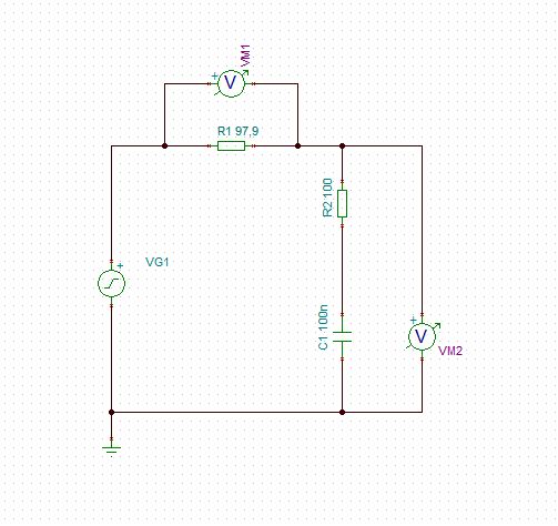

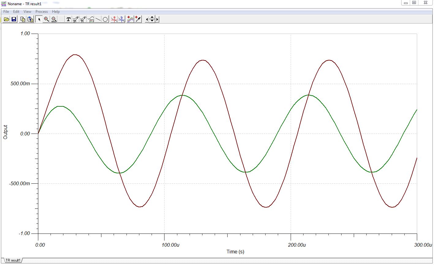

OP #7152198
Hallo Achim,
ich hatte noch ein bisschen weiter gemacht, bevor es hier weiter ging.
Es hat mir einfach keine Ruhe gelassen.
Ich bin zu der gleichen Erkenntnis gekommen wie du.
Ich habe mit dem Oszi ein paar Werte aufgenommen und das mal gemessen.
Ich habe euch den Messaufbau und den Kurvenverlauf angehängt. Die
Ergebnisse, die ich für die Berechnungen genommen habe, sind die vom
Oszilloskop. Da sah das genau so aus. Nur die Amplituden waren ein
bisschen höher. Den Phasenwinkel habe ich mir vom Oszi ausgeben lassen.
Aus all den Werten habe ich eine Excel Tapete gebaut, die die
Berechnungen durchführt.
Und mit den Hinweisen, die du gegeben hast, funktioniert das erstaunlich
gut.
Zur Excel-Tapete:
Auf der linken Seite werden die Werte vom Oszi eingetragen.
Daraus erzeuge ich mir auf der zweiten Seite die Sinusverläufe von
Spannung und Strom, so wie sie im Speicher liegen würden, wenn es ein
echtes Messgerät wäre. Und aus den Werten berechne ich dann Z und alle
weiteren Werte.
