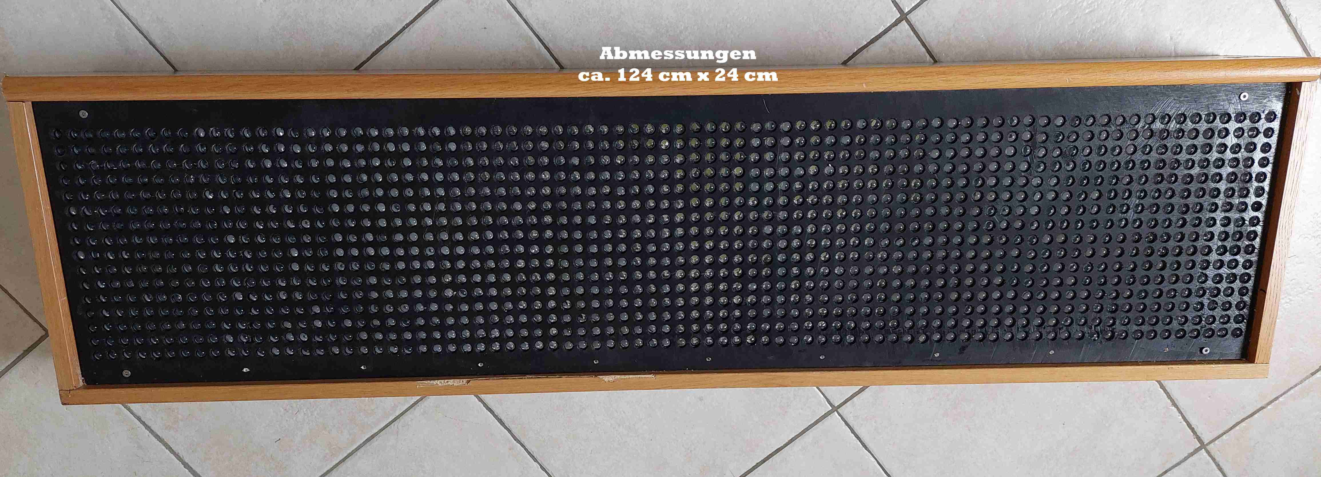

Anzeigetafel mit 1280 Led´s. Projekt 2

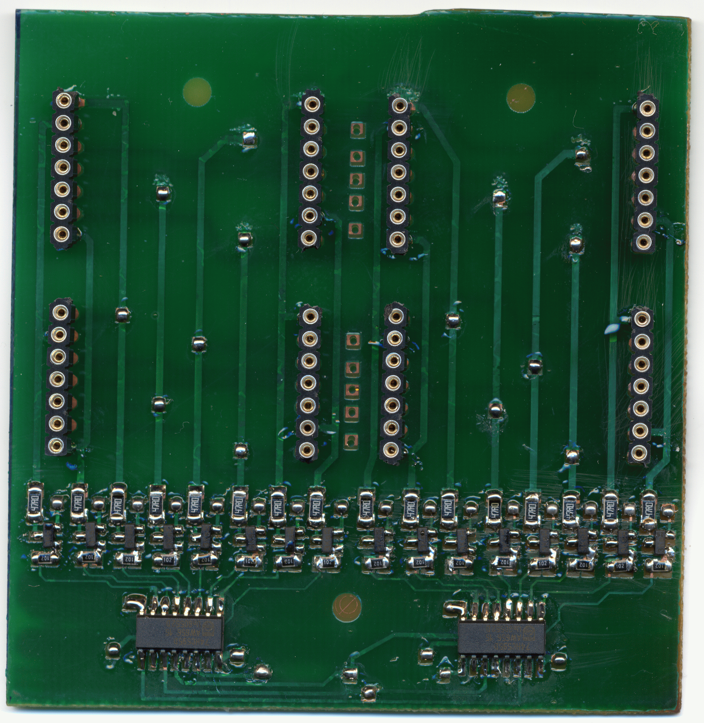

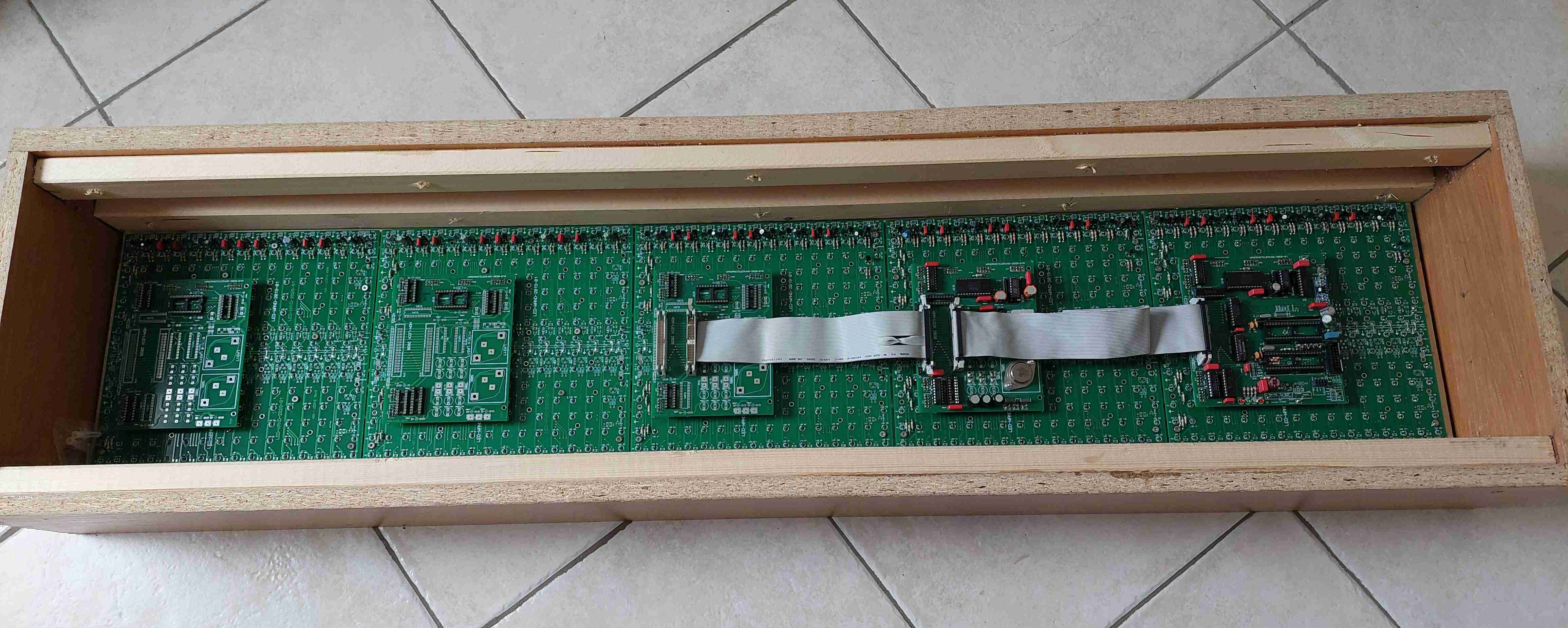

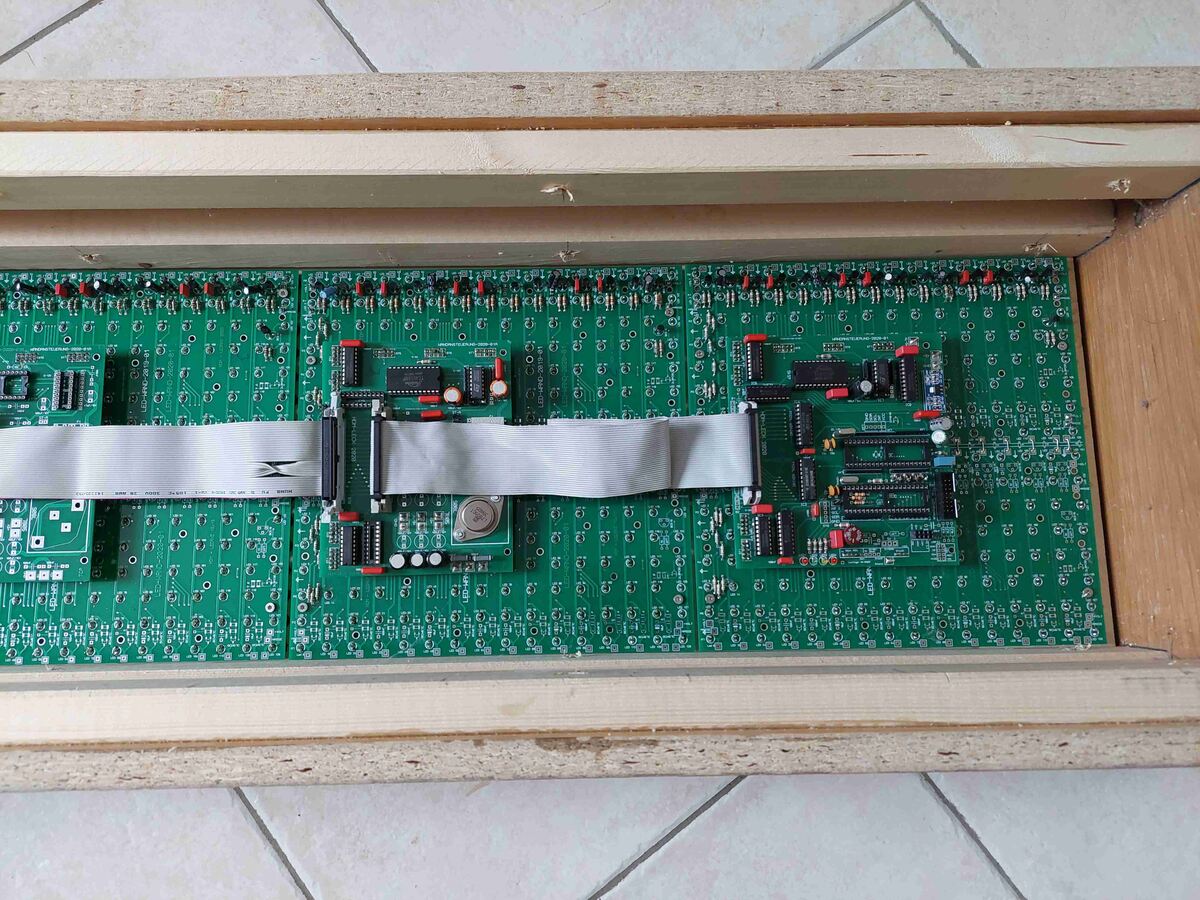

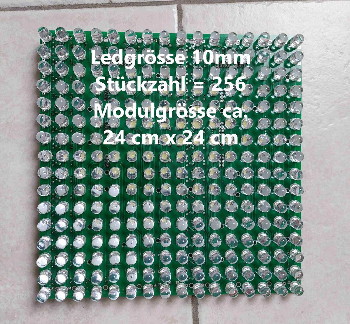

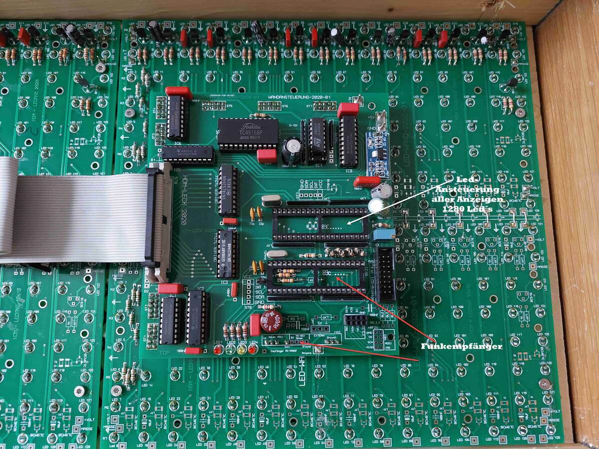

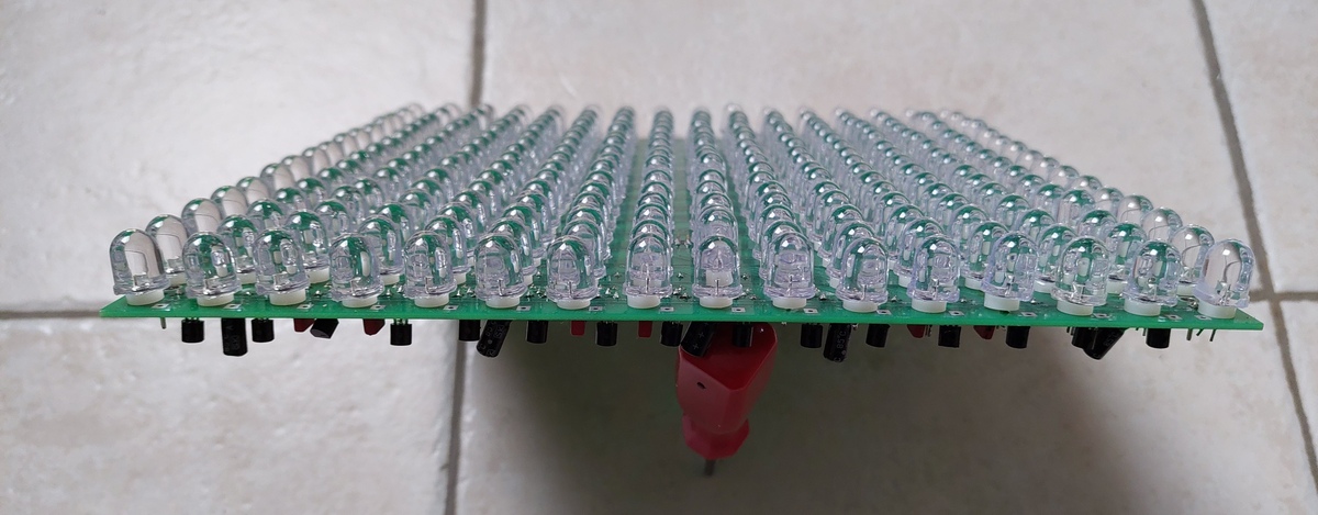

Meine Arbeiten. Noch in Arbeit

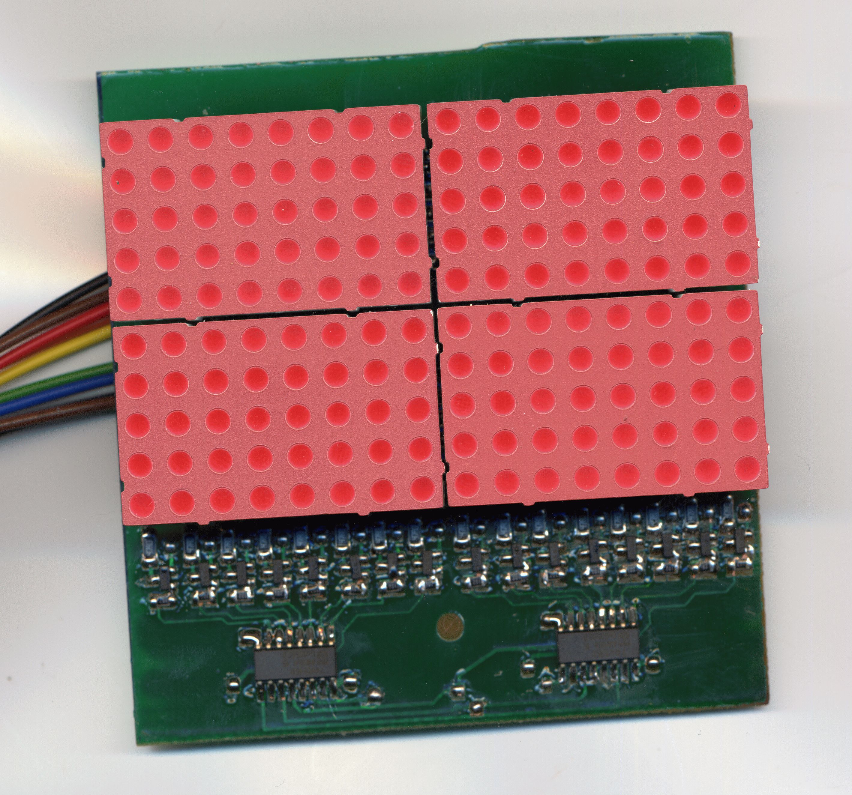

Led-Anzeige ( 1280 Led`s )
Die Daten werden per Funk zu dieser Anzeige übertragen.

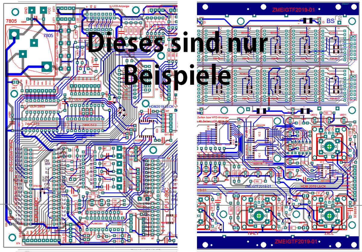

Alle Platinen wurden von mir gezeichnet und entwickelt.
Hergestellt wurden diese dann von einer Firma, die in sehr guter
Qualität produziert
Die Software wird bei mir immer nur komplett in Assembler ( Atmel
89C.... ) geschrieben.

Wäre das mit WS2812 streifen und einem ESP32 nicht viel einfacher und
billiger?

nicht schlecht, aber ich fürchte sowas wird kaum jemand nachbauen.
So ein Display habe ich auch mal angefangen, doppelseitige Platinen noch
selbstgeätzt, verzinnt, mit Lötstopp versehen. Mit Schieberegister,
vielen Treibertransistoren, viel Hühnerfutter in SMD. Software auf dem
Atmel mit auch ein Stück ASM lief auch schon, dann hatte ich das über
Nacht laufen lassen und es hatte geregnet. Durch das geöffnete
Dachfenster auf den Basteltisch... Dann ist das in eine Kiste
verschwunden.
Neue Version mit Matrixmodulen mit MAX7219 von AliExpress, ein ESP8266,
ein paar Zeilen Code mit MD_Parola zur Ansteuerung der Module und schon
ist das WLAN fähige Display fertig. So gut das mittlerweile 3 Stück
davon hier laufen.
Wünsche trotzdem maximale Erfolge.

Das ist augenscheinlich ein Retro Kit.
Nur was ist "gute Qualität" für ein 80er Jahre Layout? Das verstehe ich
nicht so ganz...

Was hat due Qualität der gefertigten PCB mit der Qualität des Layout zu
tun?! Das verstehe ich nicht so ganz.
von Erwin (Gast)
> tun?!
Ich meinte damit, dass das Layout kaum Ansprüche an die PCB Fertigung
stellt. D.h. JLC und Konsorten können das problemlos für Centbeträge
Fertigen, weswegen mich der Hinweis irritiert hat.
