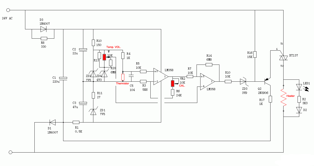

Ich habe eine analoge Entlötstation gebaut und die Entlötpistole ist
eine  ZD-552.
Als Regelung habe ich eine fertig aufgebaute Platine genommen mit einen
LM358 OP.
Die Regelung ist für ein Lötkolben mit Thermistor, ich habe die
Schaltung entsprechend angepasst für die ZD-552 mit K-Typ als
Temperatursensor, für die Temperaturanzeige habe ich ein ICL7106 Modul
genommen.
Funktioniert soweit, bis auf die Tatsache daß die Temperatur
überschiesst und sich dann auf die eingestellte Temperatur einregelt.
Dann habe ich folgendes Projekt
http://electronics.vlzqz.com/home/lm324-analog-soldering-station
gefunden.
Bringt diese Regelung Vorteile gegenüber der verbauten?

Gast #7152370
Eigentlich nicht. Schaltungsentwicklung durch kopieren aus dem Internet
ist ueblicherweise nicht der richtige Weg.
Natuerlich musst du einen Regler noch an deine Regelstrecke anpassen.
Einen Vorteil wuerde es bringen wenn du mal das entsprechende Kapitel
ueber analoge Regler im Tietze und Schenk lesen wuerdest.
Du musst einfach verstehen was du da machst und dann einfach einen
Widerstand oder Kondensator aendern und alles wird gut.
> Fürs Anzheizen vom kalten Zustand aus ist das doch ganz normal.
Das will ich mal nicht hoffen. Ein ueberschwingen kann dir naemlich
schnell den Loetkolben oder die Spitzen kaputt machen. Fuer eine
laengere
Lebensdauer waere es sogar sinnvoll wenn man zumindest beim ersten
Einschalten langsamer hochfahren wuerde und den Regler erst schnell
macht wenn er auf Solltemperatur ist. Das sind dann vermutlich die
Vorteile digitaler Regler wo man das einfach im Controller
implementieren kann.

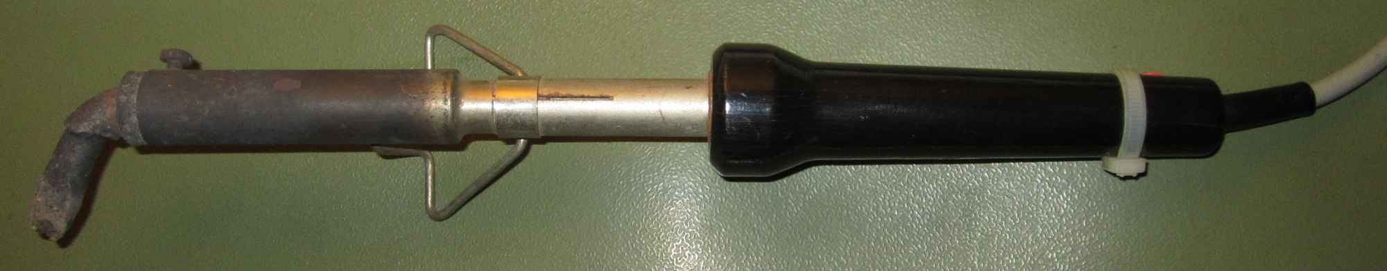

Mal von der anderen Seite betrachtet ...
Ich bin mir nicht sicher, ob ich direkt neben meinem Laboraufbau eine
60/80W-Last, die wild oder per PWM ein- und ausgeschaltet wird, haben
wollte.
Bei meinem alten Magnastat hört man die Schaltvorgänge. Wenn dann der
Oszistrahl zuckt, weiss ich wo ich dran bin. Dann schalte ich das Teil
kurz ab - und gut ist. Danach wieder ein - und nach entspannten 15
Sekunden kann ich wieder löten.
Und ich bin mir ebenso unsicher, ob man sich mit Lötkolben niedriger
Wärmekapazität, um der schnellen Regelung willen, nicht unnötige
Probleme aufhalst.
Mit dicker Lötspitze sind mit dem Magnastat auch etwas massivere
Lötungen (Abschirmbleche o.ä.) drin.
Old school halt ...

Gast #7152550
Die Magnastat ist halt langsam, weil zwischen Heizung und dem genutzten
Ende der Lötspitze schön viel Strecke und schön viel thermischer
Widerstand liegt. Dazu kommt, daß man die Temperatur der Magnastat nur
in 100°F-Schritten "einstellen" kann.
5er Lötspitze = 500 °F = 260 °C
6er Lötspitze = 600 °F = 315 °C
7er Lötspitze = 700 °F = 371 °C
8er Lötspitze = 800 °F = 427 °C
9er Lötspitze = 900 °F = 482 °C
Ob es 5er Lötpitzen überhaupt jemals gegeben hat? Keine Ahnung. Ich hab'
auch noch nie 'ne 6er gesehen.
Effektiv also ist die Magnastat immer zu heiß, was schnell verbrennendes
Flussmittel und versiffendes Lötzinn bedeutet.
Wenn man als professioneller Bestücker bedrahtete Bauelemente
verarbeitet, dann ist das kein Problem, bei typisch 1 bis 2 Sekunden pro
Lötstelle passiert da nicht viel.
Für Anfänger ist so ein Werkzeug aber ungeeignet.

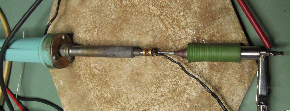

(Firma: matzetronics) #7152555
KA, warum manche hier über die alten Sch*$$ Magnastats erzählen?
Schön ist hier auf jeden Fall die klare Nulldurchgangsschaltung mit
MOC3041 und Triac. Einfacher und effizienter als die in deiner alten
Schaltung.
Gut ist ausserdem m.M.n. die klare Trennung von Thermoelement Verstärker
und Schaltstufe.
Ich würde vermutlich den Dreieckgenerator weglassen und mit dem
Komparator eine einfache Zweipunktregelung bauen, aber das ist wohl
Geschmackssache. Kurz, ja diese Schaltung hat m.M.n. deutliche Vorteile
gegenüber der alten.
OP #7152581
Danke für eure Meinungen, aber für Schaltungsentwicklung habe ich nicht
das nötige Wissen, kleine Anpassungen an einer Schaltung bekomme ich
noch hin, aber mehr nicht.
@mschoeldgen, habe ich vergessen zu erwähnen, ein MOC3043 habe ich
nachträglich  in die Entlötstation verbaut.
#7152586
misst du diesen Overshoot wirklich an der Lötspitze? Es kann nämlich gut
sein das das Heizelement zwar drüberregelt es aber an der Spitze wieder
passt da es eben ein paar Sekunden dauert bis die Wärme vorwandert.
OP #7152609
Da könntest du Recht haben.
Das ICL7106 Voltmeter ist direkt mit den Sensorkontakten des Kolbens auf
der Platine verbunden, den Skalenfaktor habe ich entsprechend
eingestellt.
Überprüft habe ich die Temperatur mit ein K-Type Fühler und MM,
zusätzlich habe ich mit eine ZD-915 aus unsere Repaircafe die Anzeige
überprüft.
Zuerst hab ich den Entlötkolben mit meiner Station aufgeheizt bis sich
die Temp-Anzeige stabilisiert hat und dann schnell den Stecker in ZD-915
gesteckt und die Anzeigen stimmten überein.
Eben K-Type Fühler in die Lötspitze gesteckt und Station angeworfen,
Anzeige schwingt 20°C über am Display der Station bei eingestellten
370°C, aber  der MM zeigt die 370°C erst an nachdem die Station sich auf
die 370°C stabilisiert hat.
Mir ist klar das der Aufbau messtechnisch laienhaft ist.
Gast #7152678
Das mag ja sein, aber bei einer Regelung besteht die Schaltung halt
nicht
nur aus einem Schaltplan den du im Internet kopieren kannst sondern
auch den Eigenschaften des Loetkolben. Du musst dann also die Schaltung
verstehen um sie an deinen Loetkolben anpassen zu koennen. Sonst
kannst du in der Tat genau das bekommen was du jetzt beobachtest, einen
Ueberschwinger halt.
Und leider ist gerade Regelungstechnik nicht ganz so einfach, das kann
dir hier keiner in drei Saetzen erklaeren.
Das bloede ist leider auch, eigentlich bedarf es bei einer analogen
Regelung dreier Operationsverstaerker um P, I und D getrennt einstellen
zu koennen. Das war den Leuten aber frueher zu teuer, weshalb sie das
gerne mit einem gemacht haben. Leider hat dann aber eine
Bauteilaenderung Auswirkung auf mehrere Parameter. (das haette dir
Tietze&Schenk erklaert)
Das macht es leider noch etwas bloeder wenn du einfach durch probieren
zu einem Ergebnis kommen willst.

Gast #7152713
Nein.
Beides sind Laienschaltungen denen es an Grundlagen der Regelungstechnik
mangelt.
Natürlich gibt es eine Verzögerung zwischen Heizelement und
Temperaturfühler, und beide Schaltungen berücksichtigen das nicht, es
sind keine PI(D) Regler sondern nur P Regler. Ein kleiner Kondensator an
der richtigen Stelle hätte schon gereicht.
Aber LM324 für Thermoelemente ? Warum immer den allerbilligsten Schrott
für die anspruchvollste Messaufgabe, die 7mV Fehler des LM324 machen 180
GradC Messfehler aus, ob man da nicht in einen etwas teureren OpAmp
investieren sollte ?
Blöderweise benutzen deine Schaltungen hohe Betriebsspannungen  damit
fallen viele OpAmps raus, wie wäre OPA192 oder OPA177 ?
Deine erste Schaltung nutzt on/off Regelung durch 100Hz, die zweite
P-Regelung durch PWM. Die Anzahl der Bauteile ist in beiden Schaltungen
übertrieben.

Als ich meine neue entwickelt habe, hatte ich eine vergurkte
Magnastat-Spitze und eine RT-Spitze mit defekter Heizung per Dosenklemme
verbunden, mit einem K-Fühler drin. Deutliche Abweichungen von den
genannten 370°C habe ich dabei nicht gesehen.
Thomas O. schrieb:
> besorg dir soetwas zur direkten Kontrolle an der Lötspitze. Ich hatte
> auch schonmal eine Station die 50° Abweichung hatte, nach dem
> kalibrieren funktionierte das Teil dann wie erwartet.
> https://www.aliexpress.com/item/1005002781986539.html
(findet sich bei Ali incl. Versand auch billiger)
Was soll daran besser sein, als mit einem K-Fühler zu messen? Ein Stück
Fermacell-Platte, dicken Tropfen Lot und rein mit dem K-Fühler.

Auf Easyeda gibt es eine Projekt für die ZD-552, aber es wurde keine
Software veröffentlicht.
https://oshwlab.com/super7800/soldering-station
Zur Temperaturmessung zitiere ich mich selber:
überprüft. Zuerst hab ich den Entlötkolben mit meiner Station aufgeheizt
bis sich die Temp-Anzeige stabilisiert hat und dann schnell den Stecker
in ZD-915 gesteckt und die Anzeigen stimmten überein.
Die selbstgebaute Entlötstation hält und regelt die Temperatur ziemlich
gut trotz Opa OP LM358, sicher wären moderne OP`s besser und bei ca.
3€/Stück auch kein Ruin.
Das mit den 7mV Offset ergeben 180°C irritiert mich etwas.
Die Verstärkung für den Temperatursensor beträgt  ca. das 66
fachex0,04μV/°C=2,64mV/°C, zum meinen Verständnis, wo stören da die 7mV
Offset Spannung.
Sehr wahrscheinlich habe ich hier ein Denkfehler, bitte aufklären.

Gast #7153378
> Offset Spannung.
Die 7mV treten am EINGANG des OP auf und werden mit Deinen 66 verstärkt.
Du hast hoffentlich Glück, dass der OP diesen Grenzwert nicht ausnutzt
und weniger Fehler hat. Dazu kommt, dass dieser Wert nicht stabil ist,
sondern sich ändern kann. Seit ich mal eine analoge Stromanzeige nicht
stabil bekommen habe, hat der LM324 bei mir Hausverbot.
