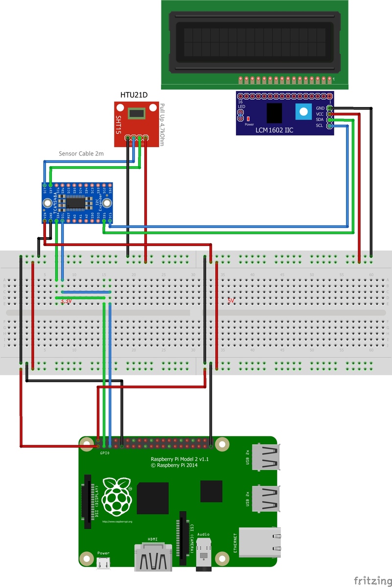

ich baue mir gerade einen KlimaController für meine Edelpilzzucht.
Nun habe ich ein Problem. Und zwar Funktioniert alles soweit ganz gut.
Der Raspberry liest die Daten des HTU21 wie erwartet. Allerdings nur
wenn der 16x2 Lcd Display aus ist. Wenn der besagte Display an ist
produziert der Sensor den "remote i/o error erno 121". Ich weiß der I2C
Bus ist für kurze Distanzen und nicht für 2m Kabellänge geeignet.
Allerdings würde ich gerne verstehen was genau den Error auslöst!? Liegt
es überhaupt am langen Kabel ?
Im meinem Fritzing Sketch ist der TCA98 mit 5,5V angeschlossen. 3,3v
funktioniert leider garnicht.
Mag mir da jemand erfahrenes bei Helfen ?

Naja du könntest ja beim auslesen oder der Kommunikation (Dazu hast du
ja nichts weiter geschrieben) beim TCA9548A wenn der Sensor ausgelesen
wird das Display vom Bus trennen und danach wieder zuschalten.
Weiterhin nutzt I2C normalerweise passive Widerstände um den High Pegel
zu erreichen.
Wenn die zu klein gewählt sind, kommt der High Pegel bedingt durch die
Kabelkapazitäten nicht mehr schnell genug zustande und das Signal ist
verschliffen. Das kann man mit einem Oszilloskope sich anschauen und
kontrollieren.
Gehe ich aber recht in der Annahme, dass du keins hast und auch
niemanden kennst der eins hat?
Eine weitere Möglichkeit ist es, die I2C Geschwindigkeit herabzusetzen.
* Also erstmal kontrollieren wie groß die Pull-Up Widerstände an SCL und
SDA am I2C Kanal sind. Die sitzen endweder auf der
Sensor-/Displayplatine oder dem TCA9548A-Board. Du kannst als Test
einfach einen anderen Parallelschalten um den gewünschten Widerstand zu
erreichen. In einem Produkt bei mir ohne 2m Kabel bin ich schon bei max
2KOhm. Mit dem Kabel sollte man das weiter reduzieren. Aus dem Bauch
heraus würde ich 1KOhm testen.
* Eventuell die I2C Geschwindigkeit auf 100KHz absenken und testen. Im
Fast-Modus sind es normalerweise 400KHz.

Der TCA9548 sollte auch mit 3,3V problemlos laufen - er ist von 1,65V
bis 5,5V spezifiziert.
Was bei dem von Dir verwendeten Baustein allerdingszu beachten ist, ist
das die Ausgangangskanäle keine Pullupwiderstände haben, d.h. Du mußt
für jede anzuschließende Baugruppe Pullup's vorsehen. Bei Dinem Sensor
scheinen ja welche da zu sein. Wie sieht es denn bei der Anzeige aus?
Wie hast Du die Adresseingänge des TCA9548 beschaltet? Wenn kein
Adresspin beschaltet ist, dann wird der Baustein mit 0x70 angesprochen.
Der Rest ist eigentlich Software. Das Ganze läuft im Wesentlichen so ab:
1. TCA ansprechen
2. aktiven Kanal des TCA wählen
3. Kommunikation mit dem Kanal angeschlossenen Baustein
4. Am Ende aktiven Kanal schließen
5. dto. mit weiteren Bausteinen
Eine ganz gute Beschreibung wie so etwas abläuft ist hier
https://wolles-elektronikkiste.de/tca9548a-i2c-multiplexer zu finden.
Ist allerdings für den Arduino, aber das Prinzip läßt sich auch auf den
RasPi übertragen, man muß nur die Funktionsweise verstehen.
Ansonsten studiere das Dabla des TCA.

OP #7152789
Also ersteinmal vielen Lieben dank für 99,9% konstruktive Antworten ;)
Das der TCA am "Ausgang" keine Pullups wusste ich schon. Ich dachte aber
der Pullup im HTU21 würde reichen. Der Display wird mit einem HW-061
betrieben wofür ich leider kein für mich verständliches Schema gefunden
habe und somit nicht weiß ob er Pullups besitzt.
Der TCA läuft wie in dem Schema zu sehen mit 0x70 Adresse.
Ich habe nun von dem LTC4311 gelesen der das Signal verstärkt und I2C
somit ermöglicht über längere Distanzen zu kommunizieren. Diesen habe
ich mir mal bestellt und teste ihn. Was denkt ihr? Müsste ich dann den
Pullup vom HTU21 entfernen?

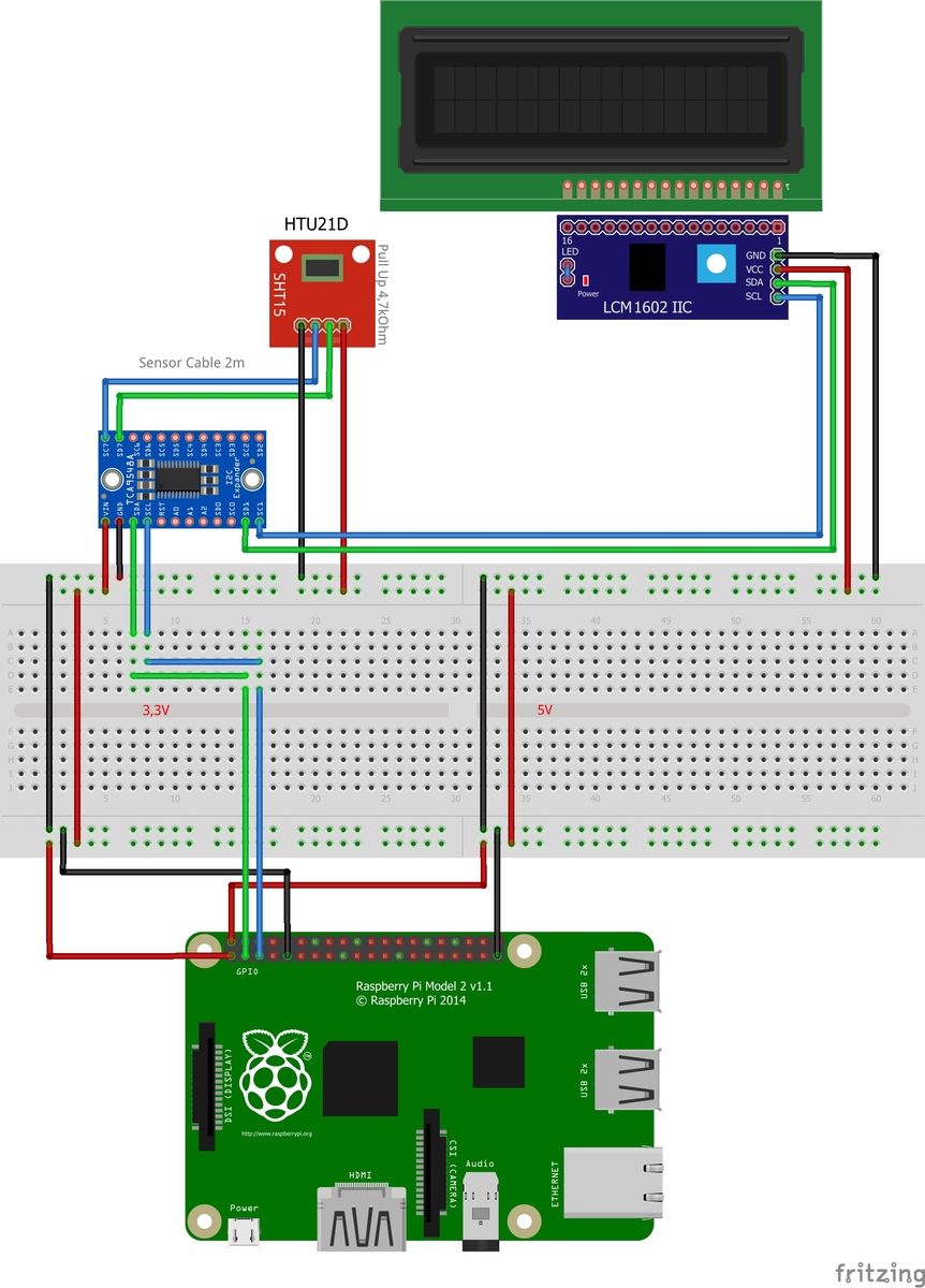

Gast #7153376
Wozu soll das gut sein? i2c kommt auch mit den 2m Draht zurecht. Du
kannst ja mal zum Testen an Stelle der 2m Leitung eine kurze nehmen, so
wie zu Deinem Display.
Ich bin mir ziemlich sicher das da ein SW-Problem ist.
Ich hoffe das Dir klar ist das Du auch das Display über eine vorher zu
sendente Adresse ansprechen mußt.
Bei dem SHT15 wird die normale Kommunikation via i2c nicht
funktionieren. Lt. Datenblatt (S.5) unterstützt dieser Sensor nicht das
i2c Protokoll, zumindest nicht die Adressierung. Im Datenblatt steht:
"The sensor cannot be addressed by I2C protocol; however, the sensor can
be connected to an I2C bus without interference with other devices
connected to the bus. The controller must switch between the protocols."

Ich denke schon über längere Leitungen nach. Aber mein "Problem" ist
gelöst. Bei dem HTU21D muss der Pullup erst verlötet werden.... Stand
bei dem Shop nicht dabei...
Ich danke euch für eure Unterstützung wieder eine Menge gelernt. Ich
wünsche euch alles Gute in dieser seltsamen Zeit.
