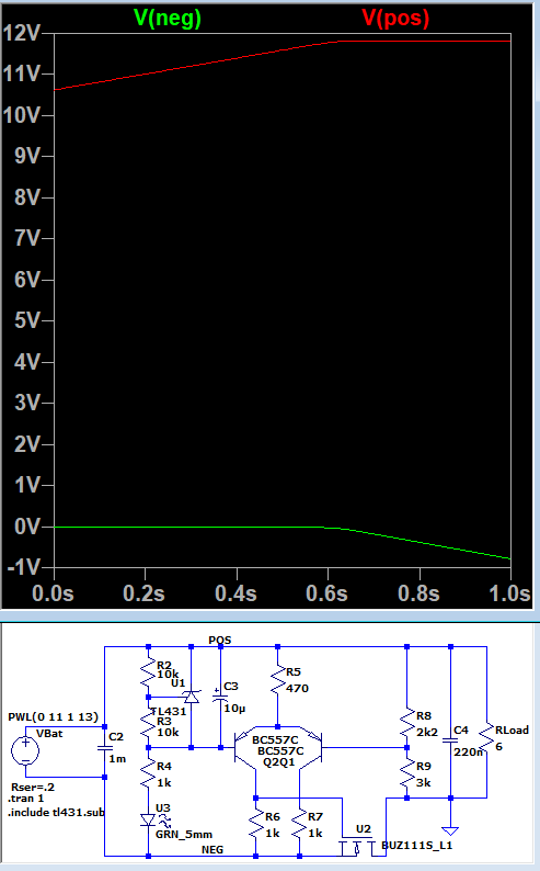

In dem anderen Thread hat der User Helge mir eine fertige Schaltung aus
den 80ern präsentiert (Danke noch mal!). Dabei wird ein TL431 für die
Referenzspannung genutzt und ein BUZ111S als FET. Den BUZ111S bekomme
ich aus (üblich seriösen) Quellen nicht mehr. Wenn, dann ist er zudem
ziemlich teuer (>10EUR/Stk). Und aus China Direktversand sind eher
(leider aus eigener Erfahrung) Fakes/Umgelabelte darunter, die z.B.
einen höheren Innenwiderstand (Drain-Source Widerstand) haben als die
0,08mOhm.
Kann mir jemand einen modernen, günstigen Ersatztyp empfehlen, der in D
bei seriösen Händlern wie Reicht/Conrad zu bekommen ist?

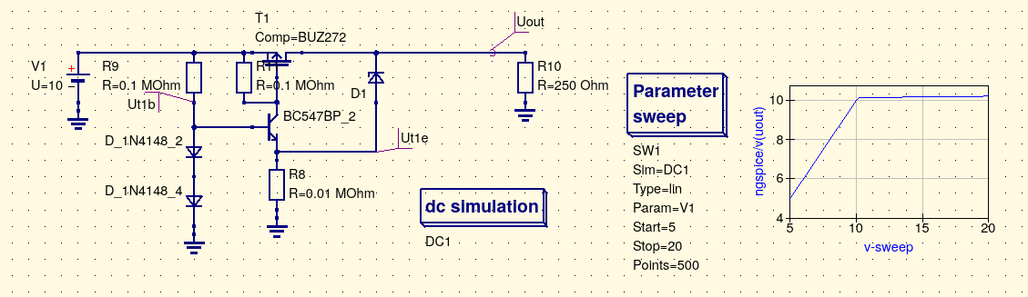

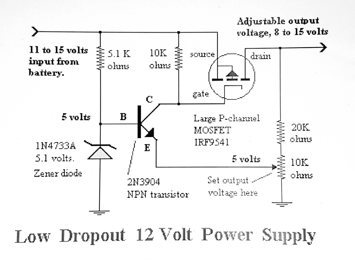

von Michael M. (Firma: Autotronic) (michael_metzer)
HildeK hat mal vor etwa 2 Jahren diese Schaltung entwickelt.
von H. H. (Gast)
Ausserhalb von Spice wird die schwingen.

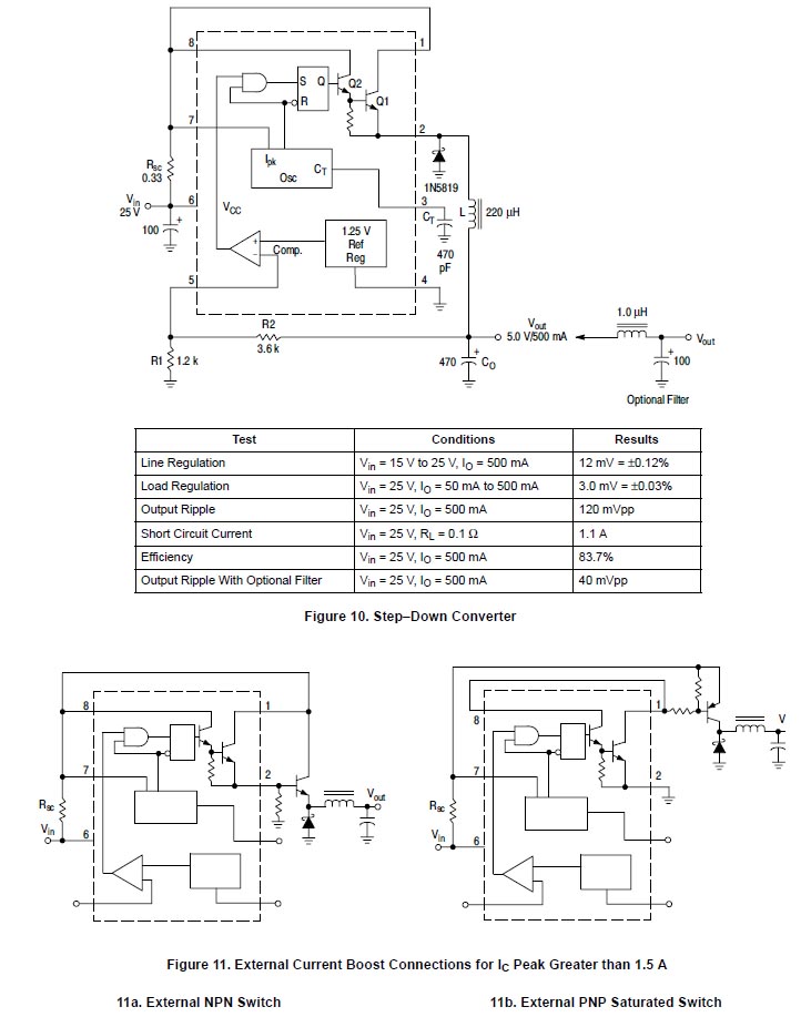

von Carsten-Peter C. (carsten-p)
Hallo, Du könntest es mit einem MC34063 versuchen. In Bild 11b den PNP
durch einen P-CH (oder mehrere parallel) mit möglichst kleinem
Widerstand ersetzen. Der MC soll ab 3V laufen.
IRF9530, AUIRF6215 oder SPP18P06P hab ich bei Reichelt gesehen.
Wie im Bild oben, musst Du noch den Pin 5 über die Widerstände R1,R2
(oder/und Poti) anschließen.
Gruß Carsten

von MaWin (Gast)
WAS kann er damit versuchen ?
Sicher keinen ultra low drop Regler aufzubauen.
Auf welchen thread ist dein Beitrag eine Antwort ?
Selbst mit PMOSFET (für dessen Ansteuerung ein MC34063 eher ungeeignet
ist), bleiben 0.33V Spannungsabfall an Rsc und kommt der Spannungsabfall
an der Spule dazu, zudem erlaubt der MC34063 keine 100% Tastverhaltnis
sondern maximal 86% macht 85% der 13V am Ausgang, also 1.8V drop.
Das habe ich geschrieben, weil ich das nicht getestet habe, aber es
schon als Weg sehe.
Hallo, ich möchte noch kurz auf die Schaltung eingehen. Der Vorteil ist,
das der Regler auch weit unter den 12V arbeitet und keine großen
Verluste am Mosfet entstehen.
Ist ja schnell auf Rochraster aufgebaut.
Ach ja, wo war noch mal Dein Vorschlag?
Gruß Carsten
von Dominik (Gast)
Erst mal Danke für die zahlreichen Antworten und Vorschläge. Jetzt bin
ich allerdings noch unentschlossener als vorher.
Die Schaltung von Helge (sorry Link vergessen) ist diese:
https://www.mikrocontroller.net/attachment/565165/lin-12V-limit.png
Kann ich den BUZ111 nun einfach durch den IRF3205 ersetzen, bezüglich
der genannten Tauglichkeit für den Linearbetrieb? Der ist ja recht
günstig. Ich möchte eigentlich gleich mehrere Spannungsbegrenzer bauen.
Ist Parallelbetrieb zweier IRF3205 vielleicht noch vorteilhaft? Bei den
Preisen, täte das auch nicht weh.
Die Schaltung von Michael M. ist ganz ähnlich. Aber wenn die schwingt...
Hat denn keiner einen 12V-Begrenzer, den er/sie mal real aufgebaut hat
und wirklich nutzt? Der Tipp mit dem MC34063 wäre auch gut, da deutlich
weniger Bauelemente nötig. Aber ich möchte echt ungern experimentieren
und nachher irgendwas kaputt machen oder gar abfackeln.
Insofern, was haltet ihr von der Schaltung von Helge:
Die ist wohl wenigstens praxisbewährt. Gibt es so etwas nicht auch in
modern?
von H. H. (Gast)
Als Oszillator...

von Dieter (Gast)
Dieter schrieb:
> Ist aber nicht sehr genau in der Regelung.
Da hatte ich noch einen Widerstand vergessen. Anbei ist noch das
Simulationsergebnis.
Dann habe ich hier noch eine andere Schaltung (Bild).
Komisch, Bild hochladen klappt nicht.
von Dieter (Gast)
Die Schaltung von mir im Posting davor ist auf geringen
Eigenstromverbrauch getrimmt. Das Prinzip ist ansonsten sehr ähnlich.
Manchmal ist es möglich eine ZD mit einer LED zu kombinieren. Ohne
Mehrstromverbrauch ergibt sich so zusätlich eine Betriebsanzeige.

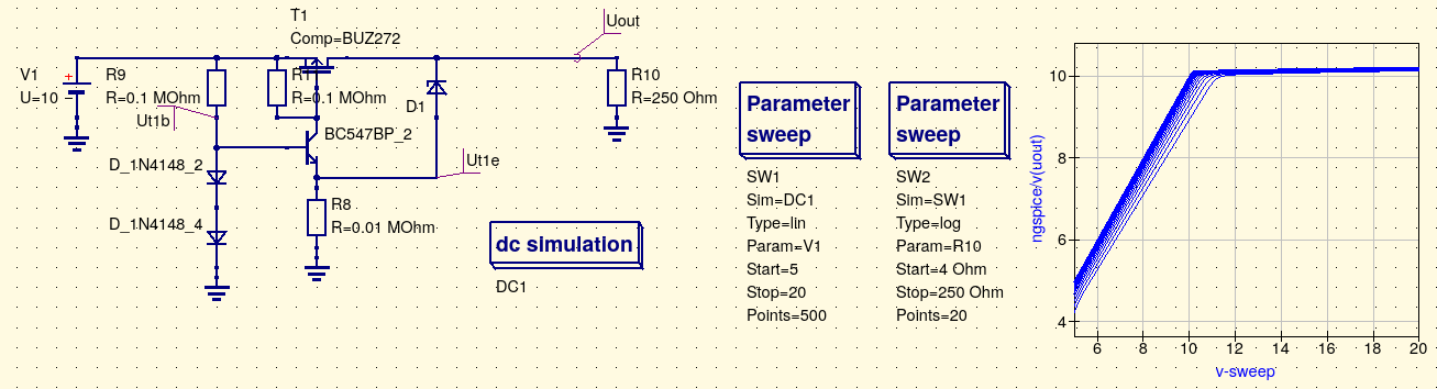

von Dieter (Gast)
Zusätzlich habe ich noch die Last schwanken lassen.
von Dieter (Gast)
Hatte das falsche Bild erwischt.
von Flachtroll (Gast)
Nochmals von Vorne. Der Poster moechte etwas fuer empfindliche IT
Gerate. Bedeutet etwas Ripple, in den mV ist akzeptabel. Dann wuerde man
einen Buck oder Buckboost nehmen, und haette sich die Verlustleistung
vom Hals geschafft. Ich wuerd's mal mit einem LTC7806 oder aehnlich
versuchen.
Dessen Shunt verbraucht 20mV oder so, und hat eine maximale Pulsbreite
von 93%.
Woher kommt die Beharrung auf einen Linear Regler ? Bei 10A.
Da ist das Verlustelement, bei 40W im TO247, doch schon groesser wie der
Regler bei einem Buck Regler. Ein zB LTM4705 hat ausser zwei Caps alles
drin. Regler, Leistungshalbleier, Spulen, .. der Chip ist nur 0.5cm^2
von Tany (Gast)

von Tany (Gast)
Flachtroll schrieb:
> Ein zB LTM4705 hat ausser zwei Caps alles drin
Und wenn der TO mehr als 6V am Ausgang haben will?
Es ist aber richtig, bei 10A sollte man ein Buck Konverter zu nehmen.

@Michael M.: Deine "neue" Schaltung gefällt mir eigentlich am besten.
Wirklich ziemlich einfach und übersichtlich gehalten. Allerdings sind
P-Channel FETs noch schwieriger zu bekommen und teurer. Oder gibt es
einen günstigen, bestellbaren? Einen der vielleicht noch etwas mehr
"Dampf" als der IRF9541 in der Schaltung hat. Wenn ich das Datenblatt
richtig interpretiere, ist der nur für 12A unter Last ausgelegt. Der
DS-Widerstand auf Durchlass ist auch doppelt so hoch als die die
N-Channel Lösungen.
IRF4905?
