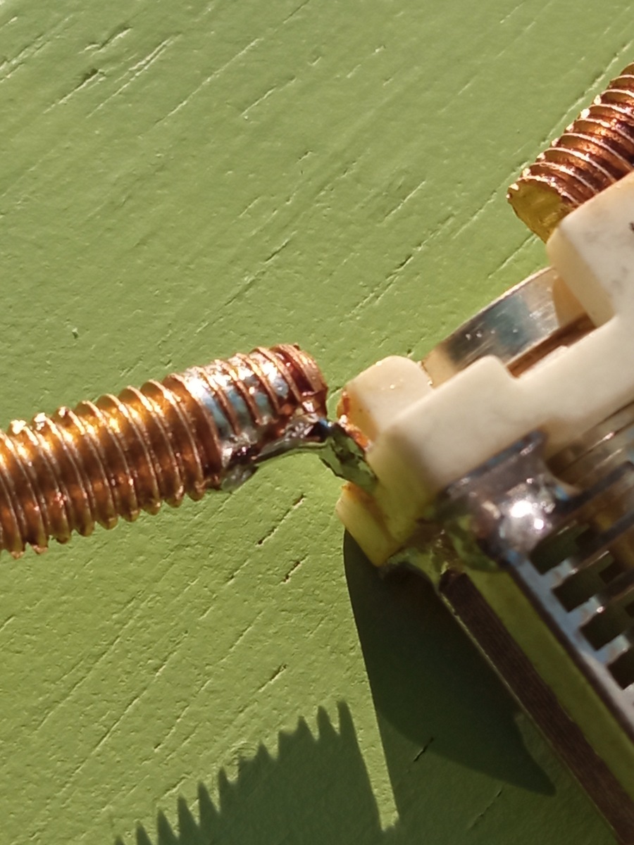

W.S. schrieb:
> Ist das als Reaktion auf verbranntes Kolo auf einer zu heißen Lötspitze?
Das Problem hab ich irgendwie nicht.
Nicht mal mit dem Brenner an Messing.
Bild Anbei... Erster Gewindegang und am Rand der Erhebung der Lötstelle
sind noch Reste vom Flussmittel. Selbst 480°C und die fetteste spitze
sind noch zu wenig. Daher mit dem Brenner gelötet.
