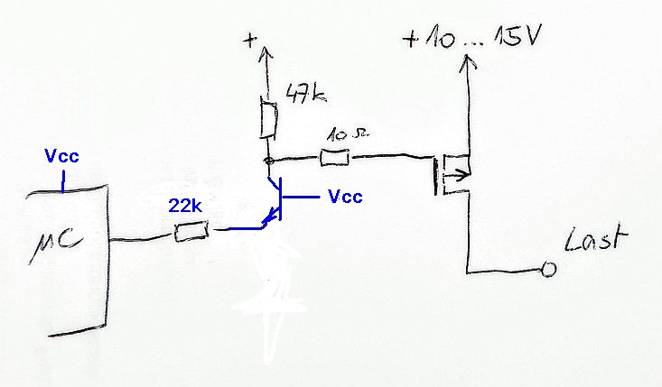

ich bräuchte bitte ein paar Tipps für den Aufbau eines High-Side
Schalters.
um was gehts:
- 12V Lasten (hps. ohmsch, bis ca. 10A) schalten von einem
Bleiakku/Autobatterie
- muss high-side sein (weil mehrere Kreise und Spannungsmessungen
gemacht werden)
- darf "langsam" schalten
- Stromverbrauch soll möglichst gerig sein (max. 1mA)
- wenige und günstige Bauteile (soll kleine Lochrasterplatine werden)
die Fragen:
- mit p-channel ist die Ansteuerung einfacher?
- oder ist es einfacher (mit günstigen) Treiber-ICs mit Ladungspumpen
für n-channel (die meisten hier im Forum empfohlenen sind nicht (mehr)
verfügbar)
- würde die angehängte Schaltung funktionieren, mit dem hohen Gate-R
gegen +?
- ich hätte an den IRF 4905 gedacht (wegem kleinen rDS 20mO) (55V, 50A,
Ciss 4nF)
- ist eine Ansteuerung über Halbbrücken-IC (z.B. IR 2104) sinnvoll?
Danke im voraus für Tipps, Norbert

Muttu schauen was der mosfet an gate spannung so verträgt. 15V ist etwas
viel. Eine 10V zehnerdiode entschärft das.

Postet Du aus dem Kindergarten? Der IRF4905 verträgt max. +/-20 Volt
Vgs. Da ich genug Luft.

Es ist tatsächlich Unsinn, das Gate mehr als 10V aufzuladen, da sich die
Eigenschaften auch bei 15V nicht mehr verbessern. Zudem erschwert es das
zügige umladen im Schaltpunkt unnötig.

Alternativ kann man einen fertigen Smartswitch verwenden. Hier z.B. sind
eine Auswahl, aber auch andere Herstellern (TI, NXP, Rohm, ST usw.)
haben eine große Palette:

Steckt die in einem KFZ-Bordnetz? Dann müsste man schon noch
Schutzmaßnahmen gegen den üblichen Dreck im Bordnetz ergreifen.
[dann wohl zusammen mit einem p-channel-mosfet]
In diesem Fall eher nicht, weil die auf der High-Side für PWM ausgelegt
sind, Du aber rein statischen Betrieb haben möchtest. Ohne Pulse
funktioniert der Bootstrap nicht, d.h. Du müsstest eine extra
Hilfsspannung für die High-Side dazu erzeugen. Lohnt imho hier den
Aufweand nicht.

Bedenke, dass du 10A Laststrom hast, die der MOSFET beim Abschalten nur
langsam herunter fährt. In dieser Übergangsphase verheizt er viel
Energie. Wähle einen Transistor, der das verträgt.
Ich würde ja lieber eine Treiberschaltung mit Push/Pull Ausgang
verwenden. Im einfachsten Fall ein (oder mehrere parallel geschaltete)
Logik Gatter vom Typ CD4049 oder CD4050. Oder einen Level Shifter vom
Typ CD4504.
Oder halt wie empfohlen einen fertigen Smart-Switch (auch bekannt als
ProFet).
von H. H. (Gast)
Einfach den Pullup nicht zu hochohmig wählen, dann ist er weit in der
SOA.

Erlaubt also 12kOhm, das reicht um das Miller-Plateau innerhalb von
weniger als 100µs zu durchlaufen.

also statt dem 47k eine Z-Diode und zum Kollektor vom Transistor noch
einen 22k. Oder einfach einen Spannungsteiler (statt der z-Diode einen
22k).

von Norbert R. (nobsi)
H. H. schrieb:
> Norbert R. schrieb:
>> KFZ- Umfeld:
>> ja, aber nicht direkt: Das Aufladen passtiert über einen großen
>> "Step-Up-Konverter" (weiß grad nicht, wie die Dinger genau heißen). Da
>> werden die Spannungsspitzen vermutlich nur reduziert drüberkommen. Aber
>> der Mosfet (das Gate) sollte da schon genügend Reserven haben.
> Du redest von einen Ladebooster? Der sollte den Dreck gut abhalten.
Ja genau. So ein Teil verwende ich.

von Flachtroll (Gast)
Noch was. Gibt dem Ansteuer Transistor einen Emitterwiderstand, dann
kannst du ihn als Stromquelle laufen lassen. zB mit 5mA oder so. Der
Gatewiderstand muss dann nur noch den Hub bringen, und die
Versorgungsspannung faellt raus, resp wird unwichtig.
Du meinst also "nicht in der Sättigung, sondern im linearen Bereich,
sodass er schneller ist".
Dann würde ich aber gleich auf eine Kaskodenschaltung gehen. Wenn in der
angehängten Schaltung die Vcc dann z.B. 5V ist, dann ist die Ugs maximal
(5V-0V6)*47k/22k = 9V4. Und das auch, wenn die +15V mal +20V werden...
Ist dann eine mit 12V eine Zwölferdiode?
BTW:
Clarence hieß Zener (ohne h) und er selbst hat vorgeschlagen, nur solche
Dioden mit einer Spannung bis 5V als Zenerdioden zu bezeichnen. Die
Dioden mit höherer Spannung sollen Z-Dioden genannt werden, weil dort
dann der Avalanche-Effekt den Zener-Effekt überholt.
von Jens G. (jensig)
Lothar M. schrieb:
Der TO will es aber nur ganz gemütlich haben.
Die (weniger als) 100µs Umschaltzeit bei 10A und 15V lt. seiner
initialen Schaltung macht der mit links - der hat einen ziemlich fetten
SOA-Bereich, ist also ein gutes Arbeitspferd dafür, selbst bei gewissen
kapazitiven Lasten.
Ist klar, aber wenn schon Stromquelle, dann sinnigerweise als Kaskode.
Oder wenn schon Stromquelle, dann nicht für herbeigezauberte "5mA",
sondern so, dass der im Emitterwiderstand fließende Strom dafür sorgt,
dass die Ugs nie zu groß wird.
Wenn also der Rgs die obigen 47k hat und daran max. 10V abfallen sollen,
dann ist das eine Strom von 10V/47k = 212µA. Und damit muss der
Emitterwiderstand bei z.B. 3V3 Versorgung so berechnet werden: Re =
(3V3-0,6V)/212µA = 12kOhm.
Dann begrenzt (wie auch bei der Kaskodenschaltung) schon der begrenzte
Strom die Ugs und es ist keine Z-Diode mehr nötig.

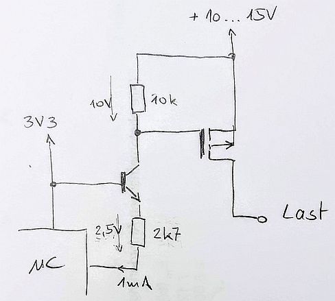

Danke Lothar, die Schaltung gefällt mir sehr gut.
Mit dem Strom der Gate-Ansteuerung kann ich problemlos auf 1mA
raufgehen, das macht gesamthaft nicht so viel aus. Dann komm ich auf 10k
und 2k7 bei 3.3V vom µC. Dann geht das Umschalten vom Mosfet schneller.
Ist das schnelle Schalten überhaupt ein Vorteil, wenn ich kapazive
Lasten schalte? Oder ist langsamer besser, auch wenn das Langsamer auf
Kosten der Verlustleistung im Fet geht?

von loeti2 (Gast)
Genial.
Muss ich gleich mal probieren.
Norbert R. schrieb:
> Beim BTS6133 brauch ich wirklich gar keine externen Bauteile, wenn ich
> den Sense-Output nicht benötige?
Nein, brauchst du nicht. Und die Dinger habe ich nur kaputt bekommen,
wenn ich eine zu dicke Induktivität schalten wollte (konkret war das ein
großer Zugmagnet mit 24V und 8A).
> Dann komm ich auf 10k und 2k7 bei 3.3V vom µC.
Passt.
> Lasten schalte?
Eher nicht, denn da muss die Versorgung aber gut gepuffert sein, weil
dann  der leere Kondensator schlagartig zum Versorgungskondensator
parallel geschaltet wird und die Versorgung macht einen Knicks macht.
Ja. Wenn du nicht allzu oft schaltest würde ich es eher so machen.
Allerdings ist es sinnvoller, die Schaltgeschwindikgeit mit einem
Serienwiderstand einzustellen. Denn dann kann man ggfs. eine
Schaltflanke mit einer Diode beschleunigen.
