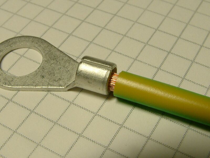

Gast #7153438
es ist mir bekannt, dass crimpen die optimale Verbindungstechnik ist.
Nur muss dann alles stimmen: Kabelschuh, Presswerkzeug, Kabel, Füllgrad
usw. wie in Bild 1 zu sehen. Dann wird ein Schuh draus.

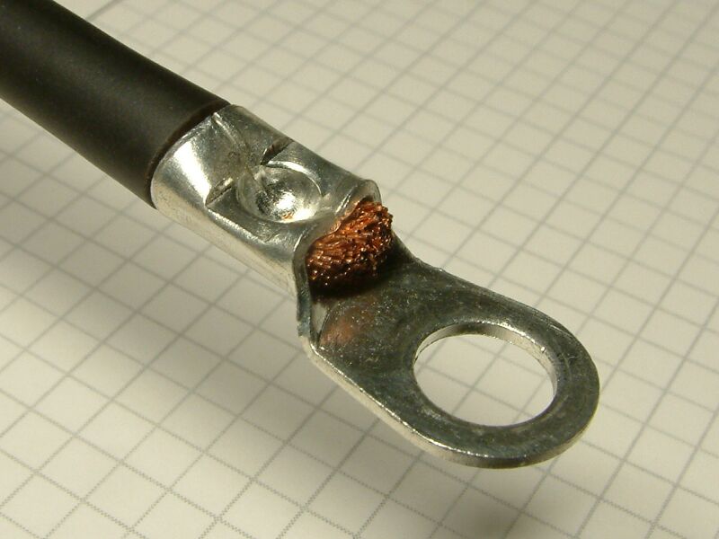

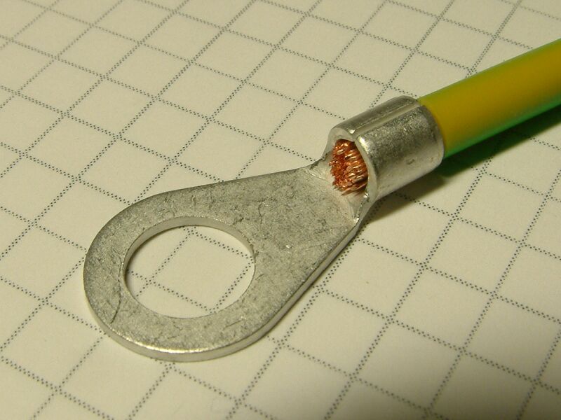

Also doch löten*? Wie viel Ampere kann ich da drüber lassen, wenn die
Verbindung in Bild 2 und 3 gelötet wäre, bevor das Lot flüssig wird? Das
Kabel hat 6 mm² und der Kabelschuh ist aus 1 mm Kupferblech, Bohrung für
M8.

Die erste gezeigte Crimpung ist richtig, das Blech wurde so weit
verformt, dass es eine konkave Biegung macht, dadurch ergibt sich eine
Federwirkung und die Crimpung hält. Mit einer Flachzange wird es
höchstens flach.

Bei den letzten beiden Fotos würde ich kritisieren, dass der Kabelschuh
ab Werk nicht korrekt zugelötet ist. Da gehört eigentlich eine feine
Hartlöt-Naht drauf.

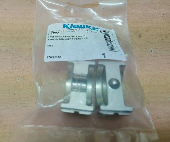

Ist auch das Anschlusskabel eines feinen Schweizer Produktes. Für die
Produktion ist solch ein Presswerkzeug sicher die erste Wahl. Nach der
eingepressten Kugel zu urteilen, scheint das Werkzeug von Klauke zu sein
(Bild).
> Hartlöt-Naht drauf.
Nein!
Es handelt sich um einen Lötkabelschuh nach DIN 46211.
Erkennungsmerkmal:
Geöffnete Bauform, Rohr oben offen.
Im Bild 1 hingegen handelt es sich korrekter Weise um einen
Quetschkabelschuh nach DIN 46234.
Erkennungsmerkmal:
Offenes, gebogenes Blech, Lötnaht welche das Rohr schließt.

Der Kabelschuh auf den Fotos 2/3 ist ein klassischer Lötkabelschuh und
sollte demzufolge auch angelötet werden.
