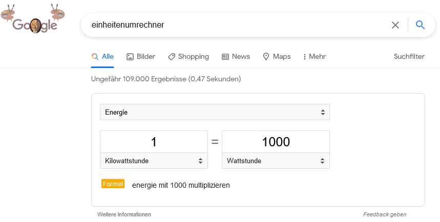

Arbeit = Leistung x Zeit wenn das Gerät eine Stunde läuft: 700W x 1h = 700Wh wenn das Gerät tausend Stunden läuft: 700W x 1000h = 700000Wh = 700kWh wenn das Gerät eine Sekunde läuft: 700W x 1s = 700Ws = 700J. Denn ein Joule ist eine Wattsekunde, womit sich auch gleich der Weg zur Umrechnung anderer physikalischer Größen erklärt.

Achso: Energie und Arbeit ist praktisch äquivalent.
