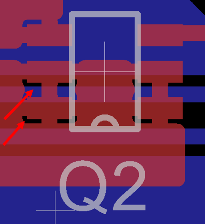

Eagle: Zwischenräume Pads enfernen?
#7153798
Diese "Zwischenräume" sind Teile des Polygons, das du dort gelegt hat.
Wenn man Bereiche vom Polgon ausparen will, ohne komplexe Umrisse zu
zeichnen, muss man ein paar dünne Linien in Layer trestrict oder
brestrict zeichnen.
Moderator (Firma: Titel) Persönliche Seite #7153822
David schrieb:
> kann mir wer sagen wie ich im Eagle die markieren Zwischenräume (siehe
> Bild) entfernen kann?
In den Eigenschaften des Polygons die Thermals ausschalten.
Aber auspassen: wenn du das unüberlegt machst, dann lernst du den
"Grabsteineffekt" kennen. Der kann entstehen, wenn du ein starkes
thermisches Ungleichgewicht an den Bauteilpins hast.
https://www.eurocircuits.de/blog/tipps-tricks-wie-entsteht-der-tombstone-grabstein-effekt/
Moderator (Firma: Titel) Persönliche Seite #7153835
Falk B. schrieb:
> Ich dache er will die Massefläche unter dem IC weghaben.
Dafür könnte man das Polygon entsprechend formen. Dann verdient es auch
den Namen... ;-)
David schrieb:
> damit ich mehr Wärme vom Mosfet abführen kann.
Nutze auch die Unterseite der Leiterplatte per Vias. Aber wenn dieses
winzige Teil warm wird, dann wird es eh' spannend. Besonders, wenn die
Energie an an Schaltflanken auftritt. Denn solche kurzen Impulse muss
erst mal der Siliziumchip speichern können, die Entwärmung über die
Pins, die Leiterplatte und die Luft erfolgt dann relativ langsam.

#7153886
David schrieb:
> Möchte diese Lücken entfernen damit ich mehr Wärme vom Mosfet abführen
> kann.
Das heißt, du hast ein ganz bestimmtes Bauteil mit einer besonderen
Eigenschaft. Deshalb sollte man die Einstellungen beim Bauteil in der
lbr machen und nicht im Board. Im Package kann man für jeden Pin einzeln
ankreuzen ob der vollflächig oder mit "Thermals" angeschlossen wird.
Wenn der MOSFET sowieso ein eigenes exotisches Gehäuse hat, ist alles
gut. Wenn das aber ein SOT-23-6 ist, muss man eine Kopie mit neuem Namen
machen und dort die Einstellungen ändern. Normale Bauteile sollen ja
weiterhin normal angeschlossen werden.
Wer es unbedingt im Board machen will, sollte das "große" Polygon
trotzdem nicht ändern. Man kann auch zusätzlich ein kleines Polygon
gezielt über die Pins legen und bei dem Thermals nicht ankreuzen.

Gast #7155628
David schrieb:
> Danke
Wie du siehst, findet hier ein munteres Ratespiel statt.
Vielleicht lädst du mal deine Brd-Datei hoch, damit klar wird, was
hinter deiner roten Kupferfläche steht. Der blaue Layer scheint mit
deinem Problem eher nichts zu tun zu haben, oder? (-> im Bild
ausblenden, stört nur)
