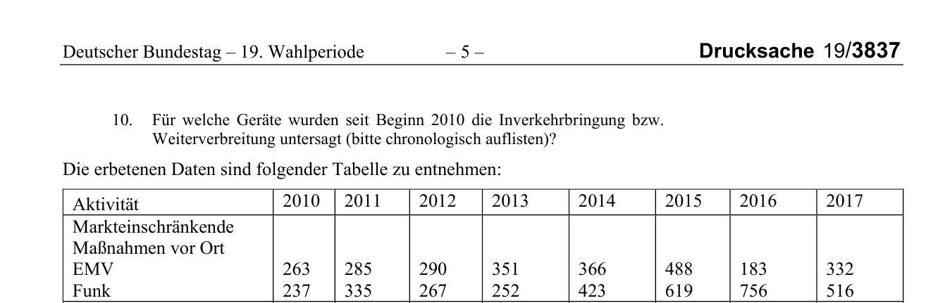

Harald A. schrieb: > Passiert aber nicht Ganz untätig ist die BNetzA da nicht, aber wo sich niemand beschwert, kommt auch niemand zum Nachmessen.
