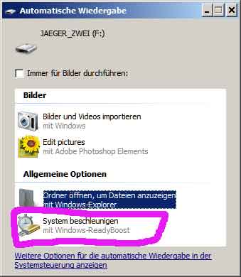

Man kann auch versuchen, den Schreibcache zu aktivieren.
"Bessere Leistung".
Dann wird das Entfernen komplizierter.
Oder auch das "ReadyBoost" versuchen.
Das habe ich aber nicht getestet.

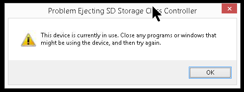

> Es hat nicht geklappt
Eigenartig. Bei mir reicht der Link auf dem Desktop, damit
z.B. eine SD-Karte nicht bei einer RDP-Session "verschwindet".
Weil sie eben "Removable" wie Floppy/CD ist.
Und nur der lokale Benutzer darauf zugreifen soll.
Fuer Floppy/CD kann man ja fuer RDP eine Policy setzen.
> für welches Produkt
Micro-Drive vermutlich
Gast #7155618
Ich habe grad nochmal geschaut, bei meinem System kann man
die SD-Card nicht auswerfen. Der Eintrag im Contextmenue fehlt :).
Da musste ich extra den generischen "Auswerfer" in der
Taskleiste bemuehen.
Und da schlaegt dann der Link auf dem Desktop zu.
Siehe Bild.

Ich habe gerade mal ReadyBoost unter W7 getestet, sollte reichen.
OP #7155791
Welche Art von Link? NTFS Hardlink, oder eine einfache Verknüpfung? Bei
mir verhindert beides kein Auswerfen.
