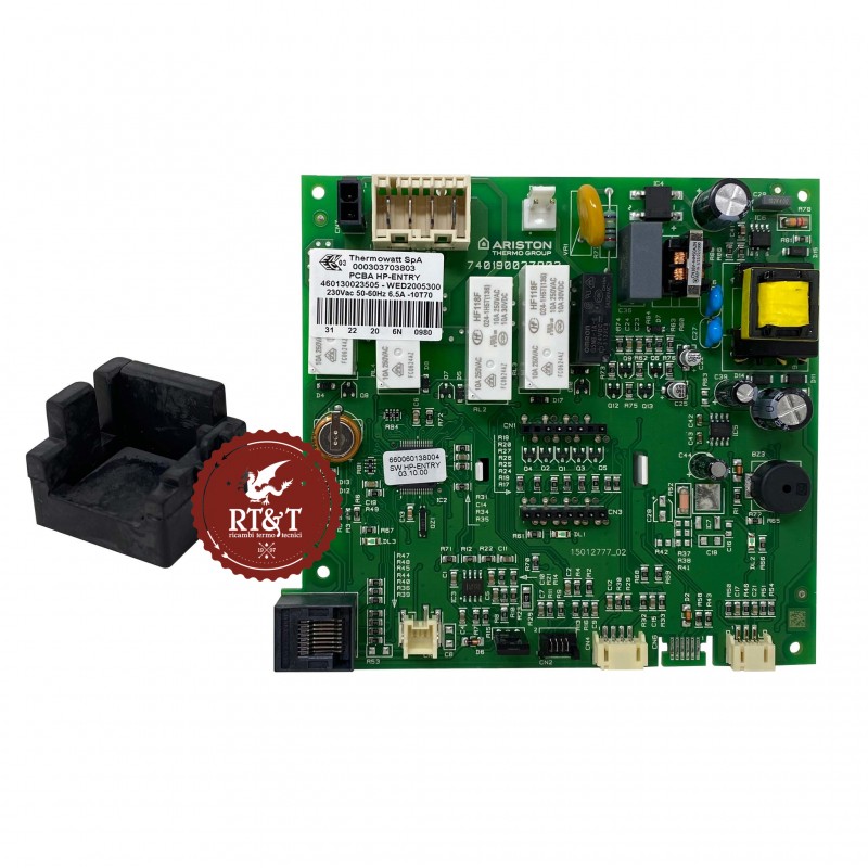

Soviel zur Vorgeschichte - eigentliches Problem ist die Schnittstelle.
Ich hatte nur gelesen dass sie eine hat. Ist aber wohl nicht für die
Fernsteuerung gedacht. Bei Ariston sagten sie mir dass wäre nur um die
Software draufzuspielen. Kann natürlich sein, glaube ich aber ehrlich
gesagt erst mal nicht. RJ45, aber kein Ethernet. Habe die Platine aber
noch nicht freigelegt.
Hat sich zufällig schon mal jemand damit befasst? Ich finde nichts
darüber dass es schon mal jemand dokumentiert versucht hat. Ich würde
gerne erst bei Solarüberschuss anschalten, evtl. sogar den booster
aktivieren oder vielleicht die Wettervorhersage einbeziehen, was auch
immer an Spielerei. Im dümmsten Fall bau ich mir da 5
Reedrelais/PhotoMOS ein und imitiere Handbetrieb. Das ist natürlich
irgendwie durch den Rücken in die Brust, dürfte aber rel. schnell
erledigt sein. Bei null anzufangen und zu versuchen was zu entschlüsseln
kann schnell zu einem ergebnislosen Stundengrab werden. Und es steht ja
nicht mal fest dass ob es überhaupt geht...
PS: braucht ca. 1,5kWh am Tag

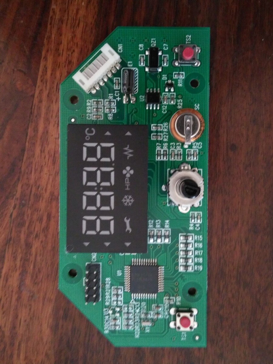

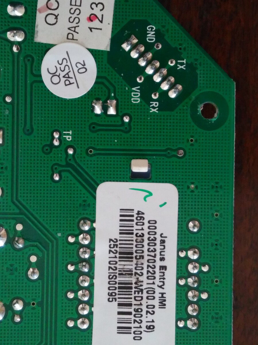

von H.Joachim S. (crazyhorse)
Das wird wohl doch einfacher als gedacht, wenn auch nicht über die
externe Schnittstelle.
Abgesetzte Bedien/Anzeigeplatine, simpel mit Rx und Tx :-)
MC auf dieser Platine ist ein 79F8513. Sagt mir nichts aber da muss man
ja gar nicht ran.

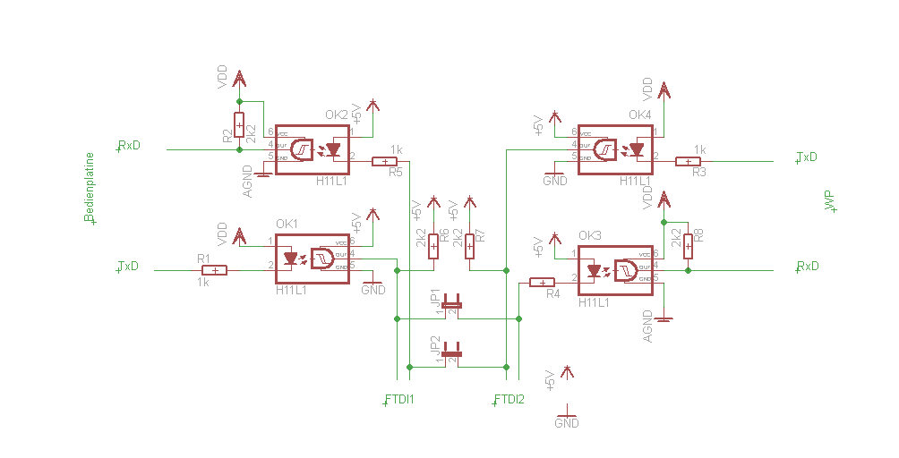

Die Hardware hatte ich aufgebaut und eingeschleift, sicherheitshalber
mit Optokopplern und konnte mitlesen.

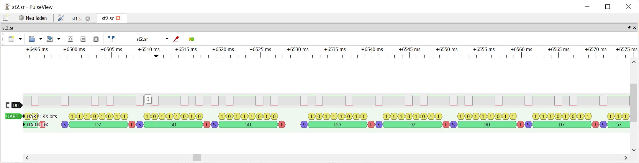

Hatte ich nur auf Lochraster aufgebaut.
Bin aber nie weiter gekommen als beide Leitungen mitzuhören.
Es waren 9600Baud, die Datenpakete beginnen jeweils mit STX (0x02) und
enden mit ETX(0x03)+CR.

von JoHu (nuos)
Hallo Zusammen,
ich habe gerade meine große NUOS von 2011 auf dem Schreibtisch und habe
die PCBs untersucht. Bei mir steht nicht JANUS Entry HMI auf dem Board,
sondern JANUS2. Aber ich denke der Aufbau & Funktionsweise dürfte sehr
identisch sein.Aufbau und Anleitungen diverser Marken  in dem Bereich
ähneln sich schon sehr auffällig.
Auf dem Mainboard werkelt ein IC aus der Renesas R8C Familie R5F21274,
auf der HMI ein Renesas F38347HV.
Die "Serielle Schnittstelle" RJ16 6P6C  geht m.E. ohne große
Sicherheitsvorkehrungen auf
1 TXD0 Pin17
2 RXD0 Pin16
3 VCC
4 GND
5 MODE Pin8
6 RESET Pin3
Die ist wohl eher zum anschließen eines Flashers/einer Probe @5V gedacht
und KEIN RS232! Achtung nur mit Pegelwandler rangehen!
Auf Pin7 sind nur beim Bestromen des Geräts einmalig ~7 Peaks zu sehen,
aber ich denke das ist eher um die Probe/den Flashvorgang zu starten.
Sonst sehe ich da keine Aktivität. Oder man muss da erst was senden um
die Schnittstelle gesprächig zu machen? Kennt sich jemand aus mit den
Renesas R8C beim Flashen?
Jedenfalls bin ich auch auf die Idee gekommen mal die RXD/TXD
Schnittstelle zwischen Mainboard und HMI mitzulesen.
5V 9600 Baud 8N1
Der Aufbau der Telegramme MAIN ->HMI  sieht wie folgt aus:
ABCDDEEEFFXXXXXXGHHI mit
A=0x02 Startbyte?
B=Unbekannt, verändert sich minimal
C bis X sind ASCII Zeichen 0-9A-F und sind als HEX Werte zu
interpretieren, warum auch immer.
C=bisher nur 0x30 "0" gehört ggf zu D?
DD="FunktionsID"
E=bisher nur 0x30 "0" gehört ggf anteilig zu DD oder FF?
FF=Länge des des Datenblocks XXXX, ich nehme mal an das es FF und nicht
F ist. Bisher hab ich nur Datenblöcke mit weniger als 16 Zeichen
gesehen.
XXXX= Datenblock der Länge FF*2, sind ja Bytes als HEX Codes
G=0x3 Endbyte?
HH=Muss ein HASH/Prüfsumme der Nachricht sein, vermutlich CRC8 oder XOR,
aber mir bislang unklar wie der berechnet wird. Bislang geht nichts auf
was ich probiert hab. Unklar ob es über A-G geht oder nur C-X.... Oder
ob man die HEX werte erst wieder in Bytes umwandeln muss. Bei einer
Nachricht wo nur ein Bit verändert wurde, hat es sich eher wie XOR
verhalten.Ich hab aufgegeben, interssiert eh nicht solange man nur
lauschen will.
I=0xD Ende der Botschaft: Carriage Return

Das HMI Board bring auch noch eine 14 Pin Schnittstelel mit, die
vermutlich auch dem flashen oder testen dient. Pinout habe ich irgendwoe
auch wenns interssiert.

Meine Untersuchung des Kanals HMI -> Mainbaord zeigt das ich hier was
Fehlinterpretiert habe/ im Protokoll verrutscht bin. Tatsächlich fordert
die HMI bei der Abfrage der HMI Version nichts vom Mainboard an, sondern
zeigt den Wert selber an.
Die Nachrichten von HMI zum Board sind relativ ähnlich aufgebaut. Nur
wird mit einigen 0xFF vor dem Nachrichtenstart STX/0x2 evtl das
Mainboard  aufgeweckt. Diese können ignoriert werden. Die HMI fordert
idR die Antworten für die "FunktionsID" an. Als Datenwert wird wohl die
erwartete Länge der Daten/ der bereitgestellte Bufferwert übermittelt.
Bei den Betriebsstundenzählern ist mir aufgefallen, dass Little Endian
genutzt wird. Somit ist eigentlich die Reihenfolge und damit die Werte
der Fehlerbits ggf auch nochmal zu überdenken. Aber damit wird die
Reihenfolge auch nicht logischer. Evtl hift das aber bei der Prüfsumme.

Evtl ist ja die Schnitstelle von HMI und dem RJ12 Port von den Daten her
identisch? Es ist wohl auch an der HMI-Mainboard Schnittstelle so, dass
die HMI die Daten zyklisch anfordert.
Falls jemand weitermachen will, meine letzte Idee war, ob die
"öffentliche" RJ12 Schnittstelle  wohl auf die selben Kommandos hört.
Also mit z.B.
"\xff\xff\xff\xff\xff\xff\xff\x02\xc10070001\x031C\r" die Settings der
WP zurückmeldet.

Ich habe vor kurzem einen Ariston Lydos Hybrid 100
Wärmepumpen-Warmwasserbereiter ohne WLAN-Modul bekommen.
Ich möchte diesen Warmwasserbereiter über meinen HomeAssistant auslesen
und bedienen können.
Auf dieses Thema bin ich in diesem Forum aufmerksam geworden und ich
hoffe, dass der Ariston Nuos und der Ariston Lydos Hybrid im technischen
Sinne Ähnlichkeiten aufweisen, sodass ich die Erfahrungen aus diesem
Thema nutzen kann.
Für die WiFi-Version des Lydos Hybrid gibt es ein WiFi-Modul zum
Verkauf, es scheint aber auch in die WiFi-lose Version (meine) zu
passen.
Es gibt jemanden, der das gemacht hat, das WLAN-Modul im
Warmwasserbereiter aktivieren und mit seinem Smartphone verbinden
konnte.
Allerdings konnte er keine Verbindung zum Cloud-Dienst von Ariston
herstellen, da dieser die Seriennummer überprüft und feststellt, dass es
sich um einen Heizkessel ohne WLAN handelt und den Dienst daher nicht
zur Verfügung stellt.
Das macht die Ariston-App unbrauchbar und ist daher für mich kein
sinnvoller Weg.
Auf dem Mainboard ist zwar auch ein RJ45-Anschluss vorhanden, dieser
scheint mir aber aus dem gleichen Grund unbrauchbar zu sein, wie zuvor
in diesem Forum über die Nuos berichtet.
Ich weiß jetzt, dass das WiFi-Modul mit einem Edge-Stecker mit 6
Leitungen an das Motherboard angeschlossen werden muss und ich vermute,
dass es asynchron kommuniziert, genau wie das Nuos.
Ich habe ein Bild des Motherboards und der Position des Randsteckers
angehängt. Dieses habe ich aus dem Internet bekommen und hat die gleiche
Komponenten-ID wie meine.
Der Randstecker heißt CN6, verfügt über 6 Anschlüsse und befindet sich
unten rechts auf dem Motherboard zwischen den 2 weißen Anschlüssen.
Ich werde nun zunächst versuchen herauszufinden, welche Signale auf dem
Randstecker liegen. Ich vermute mindestens Masse, +5 Volt, RxD und TxD.
Ich möchte die Sache nicht in die Luft jagen, also werde ich keine
RS232-Schnittstelle daran anschließen😊
Ich bin gespannt, ob jemand etwas bemerkt oder vielleicht Tipps hat, die
mir auf meinem Weg weiterhelfen.

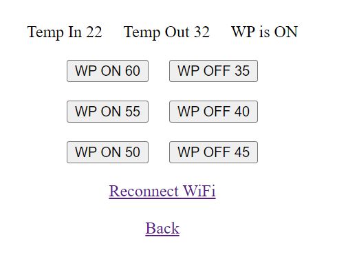

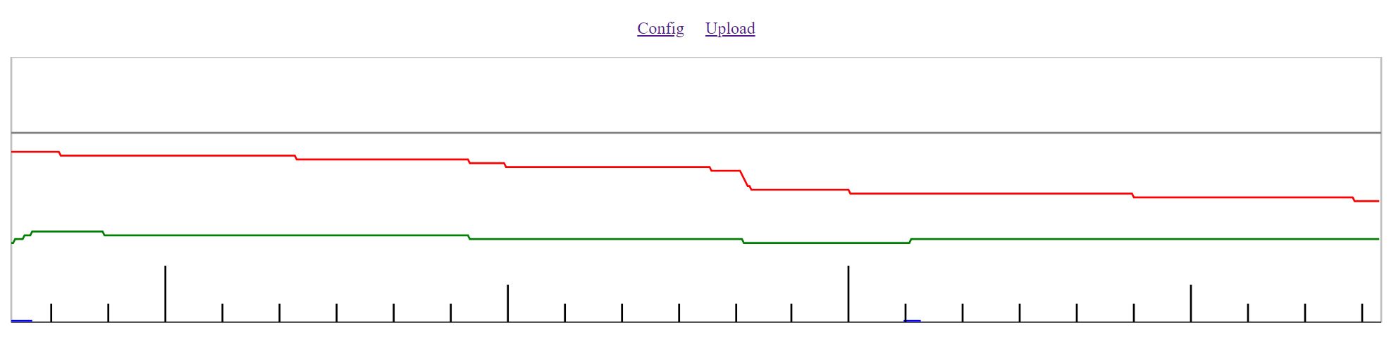

Zum fernsteuern habe ich das protokoll zur anzeigeeinheit aufgezeichnet
und simuliere das jetzt mit einem esp8266. Das gibt mir die 2
temperaturanzeigen oben / unten und ich kann ein und ausschalten. Daten
gehen per WiFi zum browser.
Solarleistung messe ich mit dem shelly EM3, und wenn mehr als 500W
einspeisung ist geht die WP an. Das läuft im sommer bei sonne
einwandfrei, nach 2 regentagen gibts aber gemeker von den weibern.
Grafik ist die anzeige der temperatur über die letzten 24h. Ja, regen.
Das "ON40" heist AN bis 40 grad erreicht sind, "OFF40" heisst AUS und
zieltemp 40 grad einstellen.

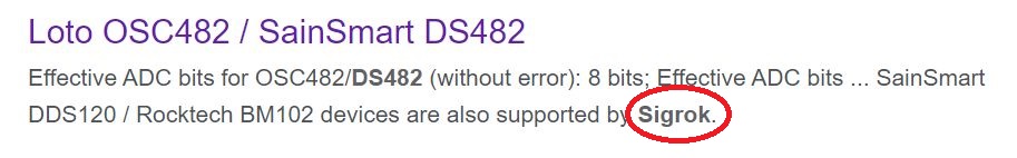

von Max M. (ulfkotte_17)
Falls du analysieren willst empfehle ich einen salae oder usbee adapter
(china $10) und pulseview. Das gibt bilder wie oben.
von Nico K. (nicootje)
Danke.
Wie haben Sie herausgefunden, dass es sich um eine Eindrahtverbindung
handelt?
Und wie haben Sie von den Befehlen erfahren?
Ich kenne Pulseview nicht, das ist ein sehr schönes Tool.
Aber gut für einen Rx/Tx-Port, ich denke, ich kann mit Python umgehen.
Ich habe auch ein Loto OSC482F USB-Osziloskop.
Nico K. schrieb:
> Loto OSC482F
Der hat ja einen logic analizer drinne. Sollte gehen.
> handelt?
Es hatte nur 3 drähte, gnd, +12V und signal.
Auf der bedieneinheit "WP ON" gedrückt und pulseview aufzeichnen lassen.
Die msg wp->lcd kommen 1 mal die sekunde. Wenn wasser 35 grad hat und im
msg steht irgendwo 0x23 ... dann ist das die wassertemperatur.
0X23 ist hex für 35.
Bild: Sigrock = Pulseview. Geht mit deinem oszi.
Ich habe auch die JANUS 2 HMI (NEW MCU) wie Sie.
Hat es seit Ihrer Meldung von 2023 irgendwelche Fortschritte gegeben?
Mit freundlichen Grüßen
von JoHu (nuos)
Ich habe das Protokoll un die Anlagenfunktionen weitgehend
entschlüsselt. Auch die Platinen habe grob nachgepinselt
https://github.com/jojomojo97/NuosJanus2
Würde mich freuen wenn Sie da neue Erkenntnisse auch bereitstellen.
Leider steht die Anlage nicht bei mir vor Ort, daher kann ich nur selten
weiter experimentieren.
Was mir fehlt:
Saubere Schaltung um die serielle Kommunikation grundsätzlich
durchzuleiten und nur bei Bedarf einige eigene Kommandos von HMI ->
Mainboard einzuschleusen (möglichst ohne eine Kommunikationskollision).
Mainboard->HMI sollte man relativ einfach so dauerhaft zuhören können.
Ich hätte mir gerne auf ESP32 Basis was gebastelt, das dauerhaft zuhört
und die relevanten Werte mitliest. Um alle internen Werte zu bekommen/
oder Einstellungen zu verändern müsse man nur von zeit zu zeit Kommandos
einschleusen um so zu tun als ob jemand dies gerade in mit dem HMI board
abliest/bedient. Sollte von der Kommunikation relativ einfach sein. Nur
wie man das schaltungstechnisch am schlauesten und Fehlertolerantesten
macht, ohne die Kommunikation in Software komplett durch den ESP32 zu
schleifen, weiß ich nicht. Als absoluter nicht Elektronik Profi fällt
mir nur ein die Kommunikationsleitung HMI Board ->Mainbaord mittels
Reedrelais kurzzeitig zu trennen und stattdessen ESP32_UART->Mainbaord
zu verbinden. Aber mangels erfahrung & zeit vorort und wissen stecke ich
hier aktuel fest. Die Lösung mit den Relais hätte für mich den
offenkundigen Vorteil, dass wenn irgendwas an der Bastelei nicht
funktioniert und ich nicht vor Ort bin, die normale Funktion spätestens
durch abstecken der Stromversorgung der Bastelplatine wiederhergestellt
ist.
