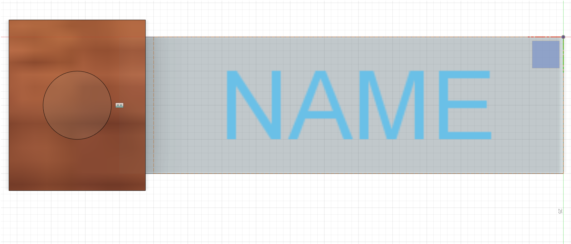

Wichtig ist nur dass mein Platz sehr begrenzt ist siehe 3D Zeichnung
Anhänger. Der Anhänger ist auf 80x25mm geplant wobei der Stromteil nur
in einer Box von 25x20x10mm Platz hat ;D. (Sind nicht feste Maße /
könnten also noch verändert werden)
