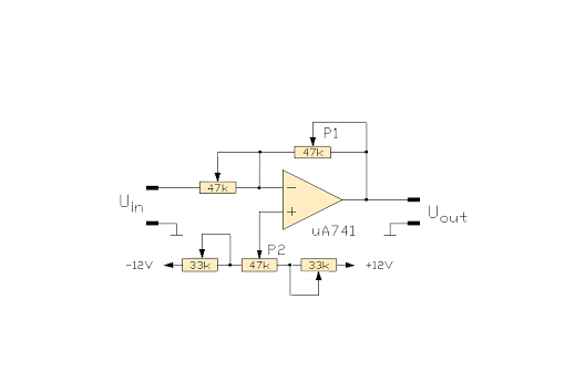

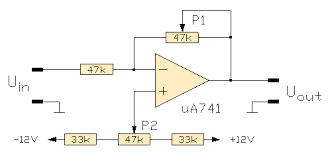

mal ein paar Stichworter die Hilfreich sein könnten:
- invertierender operationsverstärker
- nicht invertierender operationsverstärker
- invertierender operationsverstärker mit offset
- nicht invertierender operationsverstärker mit offet
bei google/bilder kommen da schon etliche Vorschläge für die
"basis-Beschaltung" eines OP mit der gewünschten Funktion.
p.s statt "amplifizieren" -> verstärkungsfaktor
das angehängte Bild ist nur ein Beispiel kein Vorschlag !
Michael
