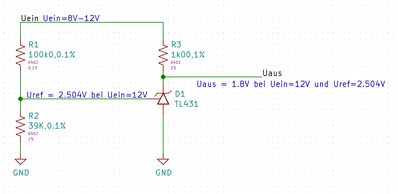

Ich sehe gerade den Wald vor lauter Bäumen nicht, und verzweifle gerade
dabei, eine Schaltung mit dem TL431 aufzubauen. Ich habe bereits alles
drum herum ausgelötet, und damit den TL431 auf die angehängte Schaltung
reduziert.
Eingangsspannung kann zwischen 8V und 12V betragen. Der Spannungsteiler
ist so dimensioniert, dass bei 12V ca. 3.3V anliegen sollen und bei ca.
9V der TL431 aktiv wird.
Das komische ist, dass die Spannung am Spannungsteiler (Uref) bei 12V
Eingangsspannung 2.504V anzeigt, und nicht die gewünschten / berechneten
3.3V. Die Kathodenspannung des TL431 (Uaus) zeigt bei 12V
Eingangsspannung ebenfalls eine merkwürdige Spannung von 1.8V.
Löte ich den TL431 aus, liegen an R2 ebenfalls 3.3V und Uaus hat 12V.
Löte ich einen neuen TL431 ein, liegen an R2 nur noch 2.504V an und Uaus
wird auf 1.8V geklemmt.
Ich bin echt am verzweiflen. Habe ich etwas offensichtliches übersehen?
Ich danke euch.
von H. H. (Gast)
R1 gehört nicht an die Eingangsspannung, sondern an die
Ausgangsspannung.

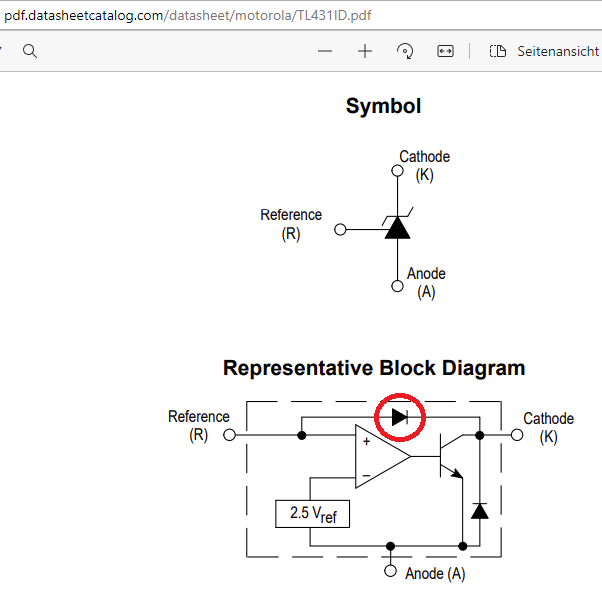

Zwischen K und Ref liegt eine Diodenstrecke.

von Axel S. (a-za-z0-9)
Ja. Das ist das zu erwartende Verhalten.
Welches Verhalten willst du denn erreichen? Davon hängt nämlich ab, ob
die Beschaltung überhaupt korrekt ist.

von Käferlein (Gast)
Die Diodenstrecke ist auch im Datenblatt.

von MaWin (Gast)
Das Datenblatt ?
So verhält sich der TL431.
So bald die Spannung an REF die 2.5V erreicht, wird der Ausgang nach
Masse leitend.
Aber es gibt eine Diode von REF zum Ausgang, ginge der Ausgang unter
1.8V, zieht er auch REF wieder unter 2.5V, daher geht er nicht unter
1.8V (temperaturabhängig).
Wenn du geregelte 12V haben willst, muss dein REF Spannungsteiler an den
Ausgang. Und noch was über Kondensatoren lesen.

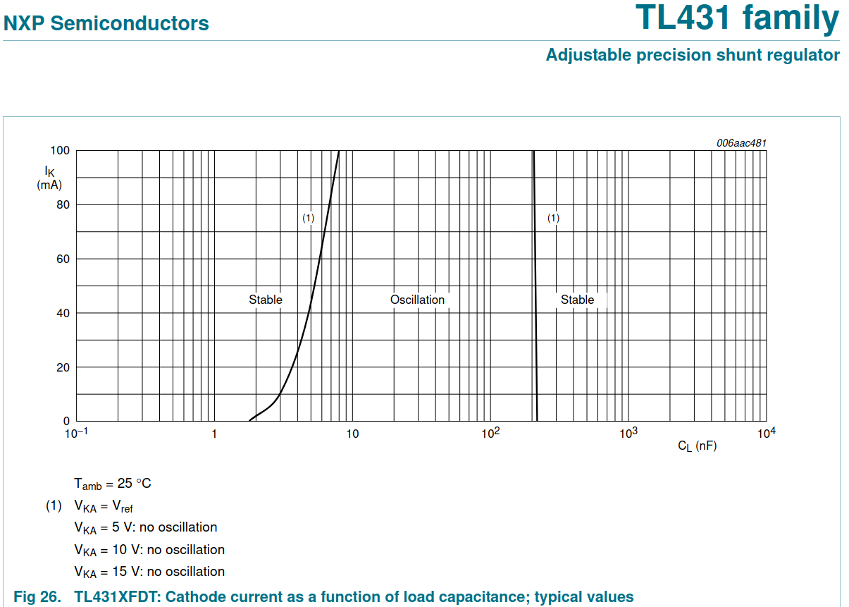

von Gerhard H. (ghf)
Der TL431 würde auch gerne Abklatschkondensatoren
sehen und je nach Hersteller kann er unterschiedliche
Anforderungen haben, damit er überhaupt stabil ist.
Nein, der taugt echt nicht als Comparator.
Gruß, Gerhard.

von Hannes J. (pnuebergang)
Klaus schrieb:
> Jetzt muss ich noch mal dumm nachfragen:
> Wo kann ich im Datenblatt die Kathoden-Anoden Spannung nachlesen? Ich
> verwende einen TL431 von NEXPERIA.
> https://www.farnell.com/datasheets/1994608.pdf
Für die Verwendung als Komparator in Bild 34 auf Seite 20 des von dir
verlinkten Datenblatts:
>> V_IN < Vref => V_OUT > 0
>> V_IN > Vref => V_OUT ~= 2V
Damit liegst du mit deinen gemessenen 1,8V im zu erwartenden Bereich.
Für den Merkbefreiten mit der -1:
...und bei anderen Herstellern sieht das völlig anders aus.
> Gruß, Gerhard.
Ich kann dich zwar nicht bewerten, halte deine Aussage aber auch für
falsch. Grund: Er taugt sehr gut als Komparator* und das er im
Linearbetrieb (Shuntregler) u.U. noch einen Kondensator benötigt
um nicht zu schwingen, ist davon unabhängig.
