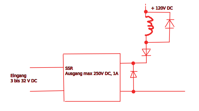

Meine Idee ist hierbei folgende:
- Prinzipschaltung: https://i.ibb.co/ns0cqMz/SSR-pic.png
- Ich schalte eine Schottky Diode antiparalel zum SSR Ausgang. Zumindest
manche Hersteller machen das auch intern in den SSR so.
- Dann schalte ich eine Schottky Diode in der passenden Richtung
parallel zur induktiven Last um die Energie von der Induktion beim
Abschalten auf zu nehmen. Was mich wundert ist, das ich noch nie in
einer Schaltung gesehen habe das man eine Diode in Reihe zwischen SSR
und induktiver Last schaltet. Das würde nach meinem Verständnis das SSR
doch genauso gegen eine Induktionsspannung beim Abschalten schützen?

OP (Firma: Firma) #7155638
Lothar M. schrieb:
> Zeig mal einen Schaltplan.
So sehen die drei Anschaltmöglichkeiten für Schutzdioden aus die mir
vorschweben.

Moderator (Firma: Titel) Persönliche Seite #7155777
Alfonso N. schrieb:
> Neuer Versuch
Ich hab dein Bild mal hier angehängt. Dort drin sind 2 Dioden völlig
unnötig. Die Freilaufdiode reicht.
Gut, also weiter zur Frage...

H. H. schrieb:
> Und was soll da geschaltet werden? Und wie schnell muss das gehen?
Es muss so schnell Ein- und Ausgeschaltet werden, dass der Strom an
dieser 10µH Induktivität nicht über 1A steigt. Weil zur Induktivität
nicht mehr bekannt ist, gehe ich einfach mal von einer üblichen Spule
aus, die da dann im 100mOhm Bereich herumkrebst und die daran bei 1A
abfallenden 100mV getrost im Weiteren ausser Betracht gelassen weren
können (da werden dann aus den 120V eben 119,9V und den dadurch
resultierenden Fehler von weniger als 1 Promille ignoriere ich aus
Erfahrung).
Also darf nach der simplen Rechnung der Schalter (***) in diesem
fiktiven Beispiel höchstens für 83ns eingeschaltet sein (durch den
angenommenen Sicherheitsaufschlag sogar noch 10% kürzer und damit nur
76ns), damit der Strom ausgehend von 0A nicht über 1A steigt.
Herleitung:
U  = L * di/dt -->
dt = L * di/U = 10µH * 1A/120V = 83ns
dt = L * di/U = 10µH * 1A/132V = 76ns
Siehe dort: https://www.elektroniktutor.de/analogtechnik/l_gleich.html
Diese Zeit ist dank der gewählten elektrischen Werte so absord kurz,
dass eine weitere Betrachtung sinnlos ist.
Zudem ist die Energie, die bei 1A in dieser kleinen 10µH Spule steckt,
so gering, dass sie keinen ernsthaften Halbleiterschelter beeindrucken
kann.
