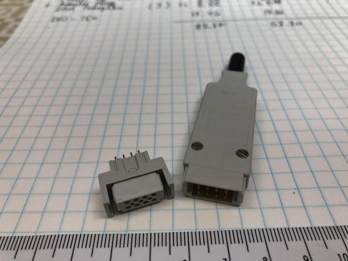

Moin,
bitte seht Euch die beiden Bilder im Anhang an. Mir ist vor Jahren so
ein flacher Steckverbinder zugelaufen von denen ich gerne mehr beziehen
möchte. Leider ist nirgendwo, weder außen noch drinnen, irgendeine
Herstellerbezeichnung angegeben bzw. eingeprägt. Ich würde mich über
irgendwelche zielführende Herstellerhinweise von Euch freuen. Nur die
Buchsenunterseite ist mit Pin-Nummern versehen. Der Stecker ist
verpolsicher. Pins sind vergoldet.
Profilmaße sind 20x7.5mm.
Rastermaß ist 2.5mm
Internet Recherchen haben leider bisher keinen Erfolg gezeigt, da ich
wirklich keinerlei Ansatzpunkte habe. Generisch nach acht-poligem
Flachverbinder z.B. zu suchen, hat erwartungsgemäß nichts erbracht (Kein
Wunder;-) ). Auch Bildersuche führte bisher zu nichts.
Ich möchte solche Stecker gerne wegen der hohen Packungsdichte für ein
vier-Leiter RTD Projekt einsetzen wo zur Identifizierung im Stecker
drinnen noch ein 1-Wire DS24xx EEPROM reinkommen soll.
Gruß,
Gerhard
OP #7156306
gk schrieb:
> Such mal nach Alemo Stecker. Die sehen ähnlich aus.
> gk
Hallo GK,
Jackpot! Vielen Dank. Obwohl Deine Buchstabierung nicht ganz richtig
war, hat mich dann Google doch in die Nähe geführt und mir Hinweise auf
Almemo gegeben.
https://www.ahlborn.com/en_UK/products/almemo-input-connectors-for-measuring-bridges
Die Steckverbinder der Firma "ALMEMO" sehen tatsächlich so aus wie mein
Muster.
https://www.ahlborn.com/download/pdfs/kap02/eng/02pt100-e.pdf
Mal sehen ob die als Hobbymensch noch einigermassen bezahl- und
beziehbar sind. Eine kanadische Vertretung scheint es zu geben...
Ich will sie für einen kompakten RTD Scanner mit 10 Eingängen einsetzen
und lassen sich schön nebeneinander anreihen.

Nachtrag:
Die Stecker sind höchstwahrscheinlich eine Sackgasse, weil sie
anscheinend firmeninterner Bestandteil von Produkten sind und nicht leer
als OEM Ware beziehbar sind. Zumindest muß ich alles noch durchgehen.
Schade, weil mich das Konzept durch seine Kompaktheit und minimalen
Platzverbrauch bestach.

#7156471
Wie wäre es dann mit Mini Delta Ribbon oder Sub-D High Density (z.B. VGA
verwendet das)?
Es gibt D-Sub-Gehäuse auch in schön und mit Verriegelung statt
Verschraubung z.B. bei FCT (Molex)
Teilenummern wären:
Verriegelungshaken FCT Gehäuse 1731120066
Gewindebolzen FCT Verriegelung 1731120059
Gehäuse gibt es unzählige von FCT wo die Teile dazu passen.
OP #7156488
> (z.B. VGA
> verwendet das)?
> Teilenummern wären:
Danke für die neuen Hinweise. Ich kannte den FCT/Molex Typ noch nicht.
Werde recherchieren...
Verriegelung anstatt Schrauben zu müssen, wäre wünschenswert.
Sieht so, als ob meine Suche erst anfängt. Ich war galt von dem
vorhandenen Almemo Muster so voreingenommen, daß ich meine Suche noch
nicht wirklich ausdehnte.
Wie gesagt, das Ziel ist, neben der Drahtanschlüsse noch genug Platz für
etwas Elektronik im Steckergehäuse zu haben, so daß ein I2C oder 1-W
EEPROM noch gut reinpasst.
