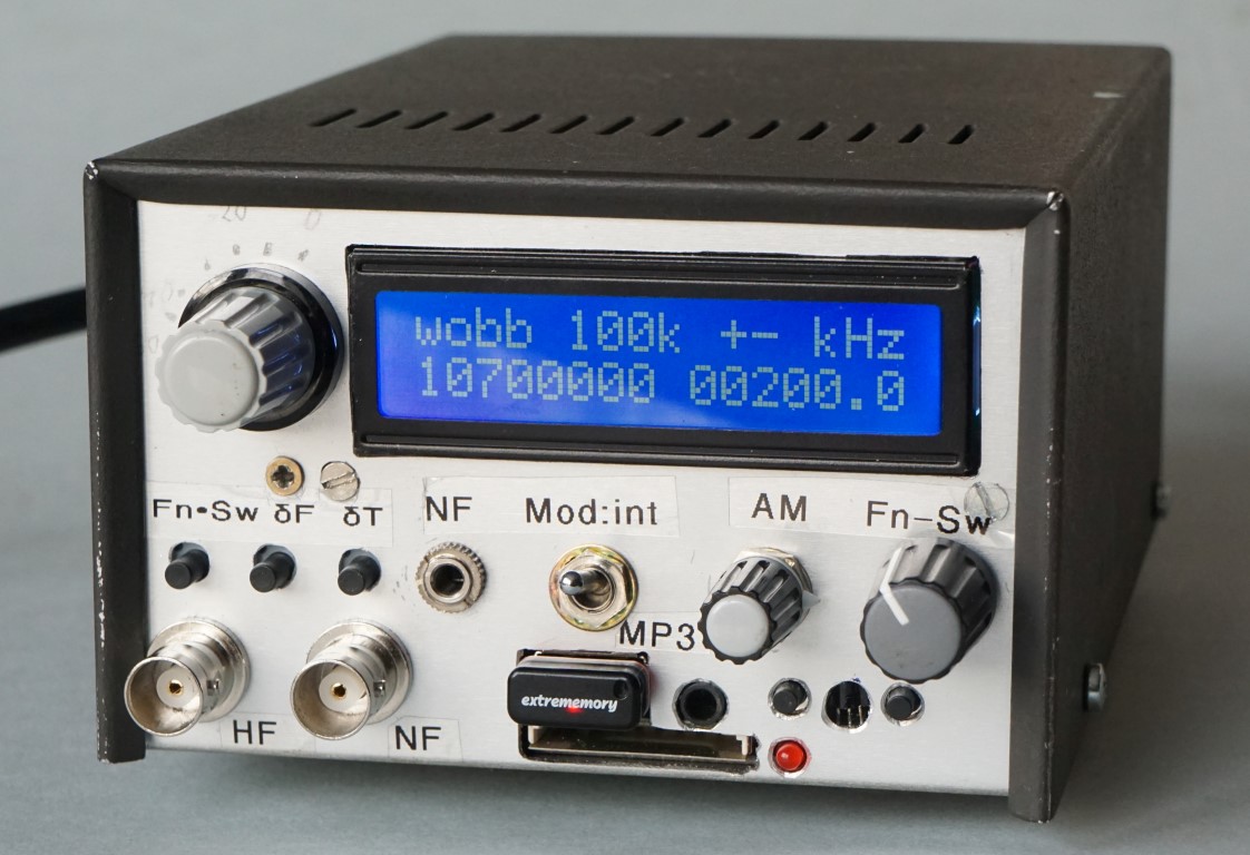

<1 Step sein, was ausreicht. Einen Wobbler mit AD9850 habe ich ja schon
realisiert, d.h. die SW in Assembler, siehe
https://www.radiomuseum.org/forum/gemeinschaftsprojekt_dds_heimsenderlein.html

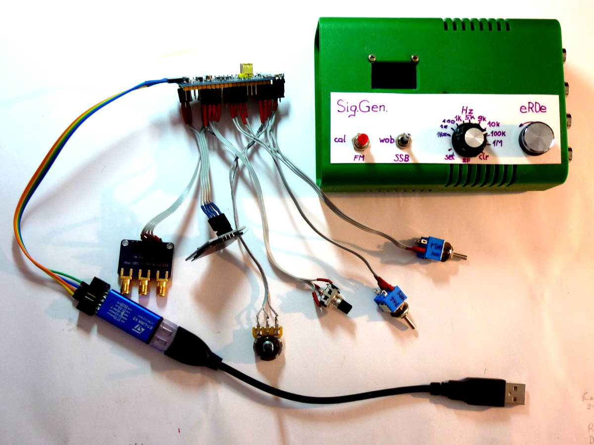

von Rudi D. (rulixa)
Anbei dzt. Zustand:
Grünes Gehäuse Mit Atmel mega328 und Speicherung der letzten Einstellung
Loser Aufbau mit Bluepill noch ohne ext. NVRAM
Beide Modelle zu langsam im Wobbelbetrieb.
Prinzipiell hat der SI5351 erst mal einen Flaschenhals da er
mit I2C betrieben wird und man dort (nach Datenblatt) nur mit
400 KHz arbeiten kann. Aber auch wenn es 1MHz sein könnten
bleibt das ein Flaschenhals gegenüber einem SPI das man mit
mindestens der zehnfachen Geschwindigkeit betreiben könnte.
Ein ATMega328 wird für die ganzen Berechnungen tatsächlich
etwas zu langsam sein um "schnell" wobbeln zu können, ein
STM32 (Bluepill) würde da schon deutlich Vorteile bringen,
aber der Flaschenhals der Datenübertragung bleibt. Sollte
die Rechengeschwindigkeit eines BluePills nicht ausreichen
würde ein STM32F407 sicherlich einen Gewinn in der Rechen-
geschwindigkeit von etwa 3 bis 4 bringen. Sollten in deiner
Berechnung der Registerwerte noch Floating-Point-Operationen
vorkommen dann wäre das eine zusätzliche Bremse für optimale
Geschwindigeit. In meiner Implementierung der SI5351-
Ansteuerung kommt das Wort double oder float jedenfalls nicht
vor.
Die "letzte" Optimierungstufe wäre die Vorausberechnung einer
Sweep-Tabelle mit Registerinhalten, die muss nur einmal vor
Einstellen des Sweeps aufgebaut und berechnet werden sodass
keine zusätzliche Rechenzeit während des aktiven Sweeps ge-
braucht wird. Das wird für einen 328 oder Bluepill evtl.
den Speicher sprengen.
So gesehen wäre für deinen Zweck eine Lösung mit einem DDS
der Sorte AD9850 (o.ä) die bessere, solange die Ausgangs-
frequenz ausreicht. SPI ist hier sicher schneller als I2C.

Habe natürlich was anderes.
Ich hab doch schon geschrieben, dass ich den si5351 nicht für die
optimale Lösung halte und einen Link eingefügt für ein Projekt mit
AD9850, der aber im UKW Bereich nicht wobbeln kann. 10,7 natürlich kein
Problem. Wobbelgeschw. einstellbar von 2 Hz- für Quarzfilter auf Wunsch
eines Bausatzkäufers -  bis 70 Hz.
Hier ein Bild eines Gerätes. Meines ist nicht so schön.Die SW habe ich
nicht veröffentlicht tiny 4313 + AD9850 ist aber egal, da 7 Jahre alt.
