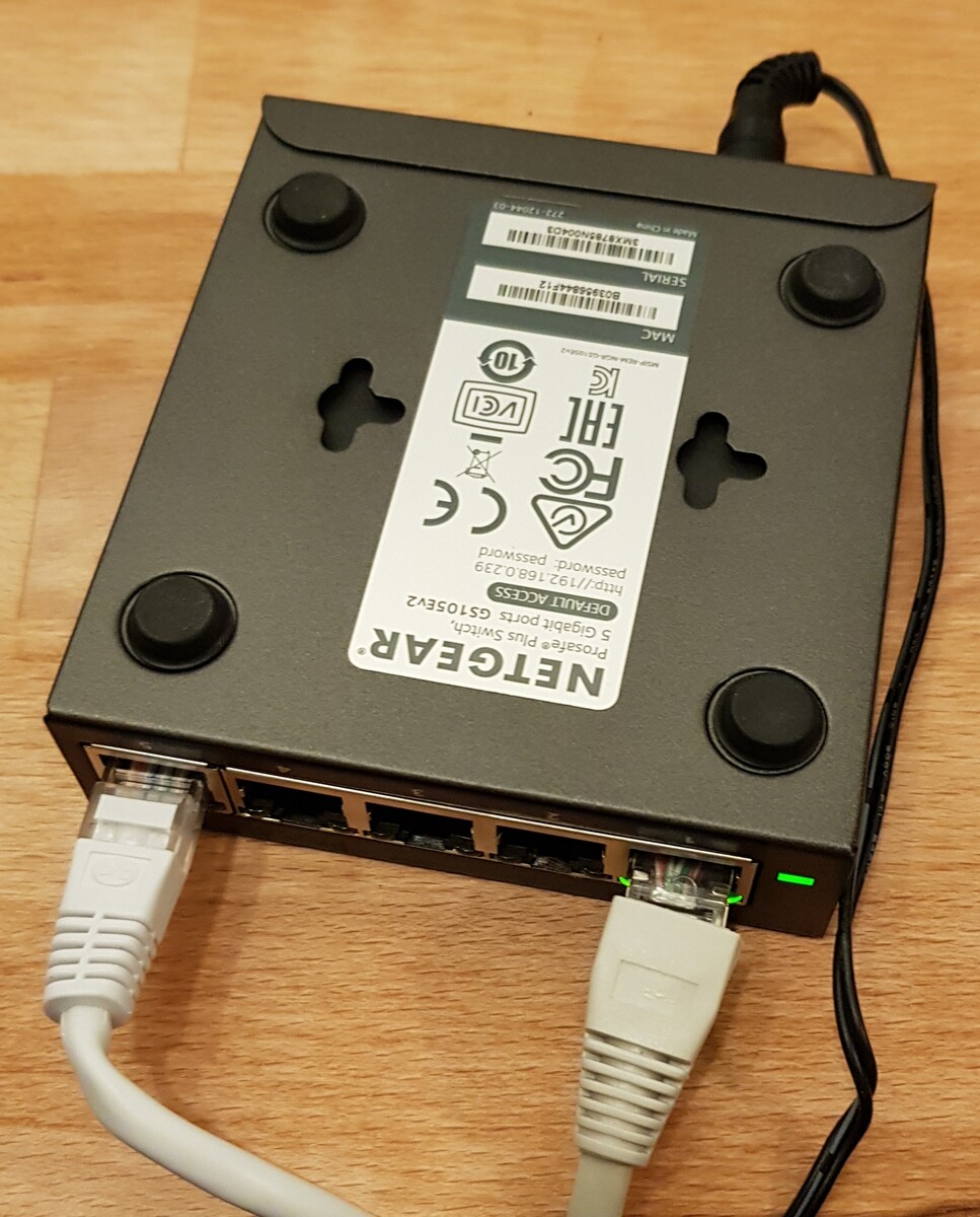

Auf funktionierendes EEE/802.3az achten. Bei dem Netgear Switch hier
funktioniert es nur nach 'ne Reset ein paar Stunden..

Ich hab zuhause als Switche seit Jahren Netgear GS108E bzw. GS105E.
Können leider nichts >1Gb/s (auch kein LAG) Reichen mir ansonsten aber
aus, vor allem weil sie VLAN-fähig sind, wenig Strom verbrauchen und
enorm günstig sind. YMMV, und ich verfolge diesen Thread um zu sehen ob
es inzwischen besseres gibt.
LG, Sebastian
Haben die denn auch ein gültiges CE zeichen?
Das ist nämlich das wichtigste!

Kobusek schrieb:
Jawohl … und genauso wichtig ist, dass die Netgear in einer Bude mit DIN
ISO 900x Zertifikaten gebaut werden - und wenn die die Gehäuse aus Holz
machen, dann auch die FSC Zertifikate da sind,  ohne Blei und
Kinderarbeit gebastelt werden, fair gehandelt werden - und natürlich
100% vegan sind, falls mal einer vor Wut in diesen Netgear-Schrott
reinbeißt

von Sebastian (Gast)
Keine Ahnung. Siehe Foto. Ist das ein EU-CE-Zeichen oder China Export?
LG, Sebastian
Suche im Internet Bilder, die Gestaltung des "E" und der Abstand zum
"C".
