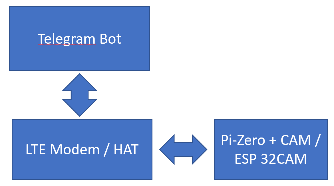

Oberstes Ziel ist es remote z.B. über einen Telegramm Bot, manuell,
einzelne Bilder anzufordern.
Als Lösungsansatz habe ich 2 Gedanken.
1. Pi Zero mit LTE Header / LTE Stick und Kamera
2. ESP32-CAM und ein LTE Modul
Das System müsste sich im Tiefschlaf befinden.
Alle X Minuten, zwischen 06:00 und 23:00 sollte der Telegramm Client und
das LTE Modul aufwachen, prüfen ob ein Befehl eingegangen ist und
entweder wieder herunterfahren, oder diesen ausführen.
Als Befehl stelle ich mir vor <boot> <picture> <sleep> vor
<boot> hochfahren des Foto Moduls
<picture> anfertigen und versenden vom Bild
<sleep> Rückkehr in Tiefschlaf und LTE Intervall

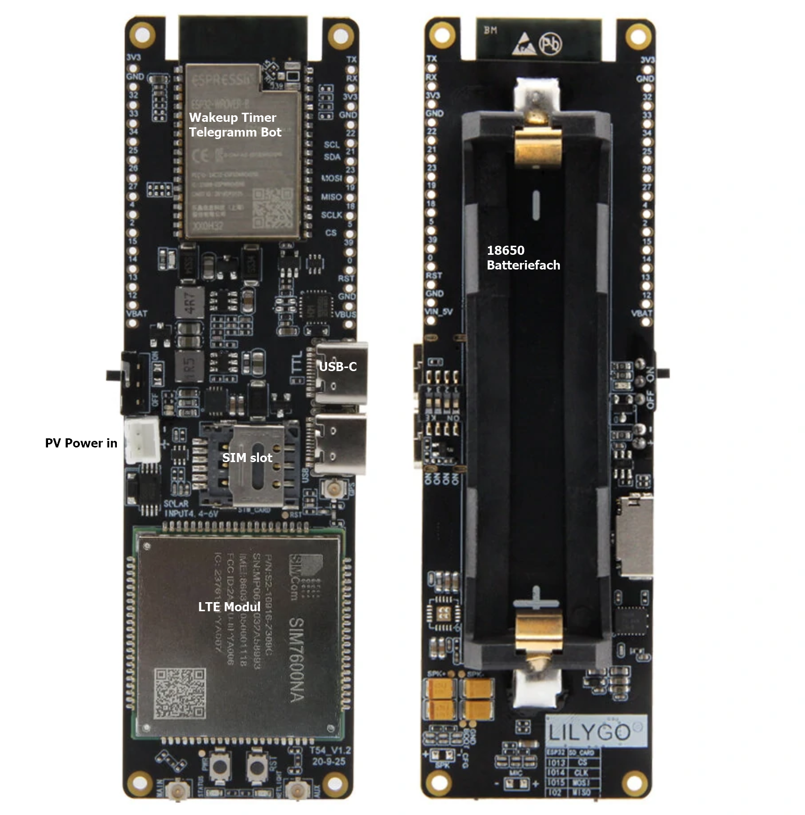

Als nächsten Schritt, möchte ich die Verbindung über LTE erreichen,
hierzu habe ich mir ein LILYGO®TTGO T-SIM7600E-L1C 4G LTE CAT4 bestellt.
Da mir die Erfahrung fehlt, verfolge ich 2 Lösungsansätze damit.
2.1
Das LILYGO Board mit einer Kamera bestücken und Wakeup  Telegramm  LTE
über ein gerät laufen lassen.
2.2
Das LILYGO Board als Wifi Router und für die Wakeup Routine verwenden.
Timer Wakeup LILYGO -> LTE Verbindung -> Wifi Hotspot -> Wakeup Trigger
-> ESP32 Wakeup -> Verbindung WiFi -> Loop:  Telegramm bot & Sleep Timer
-> Sleep Trigger LILYGO -> Sleep ESP32 -Sleep LILYGO
von STK500-Besitzer (Gast)
Für Raspberries gibt es das StromPi: eine USV mit Weckfunktion und
solchen Spielereien.
Für das ESP32-Cam-Modul müsste man sowas wohl selber bauen (RTC...).

von Klaus E. (klause_123)
STK500-Besitzer schrieb:
> Im Normalfall schon.
> Auf Empfang zu bleiben kostet immer Energie.
Das möchte ich natürlich vermeiden und nur in intervallen verbunden
sein.
Wie oben beschrieben, kann ich über den Telegramm Bot Befehle versenden
und sobald die Verbindung verfügbar ist, werden diese abgearbeitet.
Ich habe nochmal einen Überblick zu dem Board angehängt, wenn alles
klappt wie ich es mir vorstelle, kann ich über den USB-C Port noch eine
Kamera einbinden und habe sonst alles auf einer Platine untergebracht.
> sein.
Ja, das hatte ich geschrieben ("Pollen" = in regelmäßigen Abständen
etwas abfragen).
> Kamera einbinden
Wenn es dafür einen Treiber gibt...
Ansonsten müsstest du halt ein LTE-Modem über den WSP ansteuern und den
Telegram-Bot entsprechend "verbiegen", dass er über das Modem
kommuniziert.
von Rüdiger B. (rbruns)
von Fooji (Gast)
Ich hab noch nicht so ganz verstanden, warum du den Raspberry Zero
brauchst. LTE-Modem kannst du auch am ESP32 dranknoten.
von Fooji (Gast)
Und: Wenn du 'nen PiZero hast, warum dann nicht die Kamera da
dranknoten?
Trigger aus dem DeepSleep kannst du mit einem NE555 oder einer
Echtzeituhr erledigen. Letztere brauchst du ja vielleicht sowieso.

von mIstA (Gast)
Gehn wir das doch mal von der anderen Seite an:
Klaus E. schrieb:
> Alle 2-3 Monate vor Ort
Also sagen wir mal 90 Tage.
> 12V 20Ah Blei Akku mit Tiefenentladungsschutz
Wieviel kriegst Du aus diesem tatsächlich raus, bevor der
Tiefentladungsschutz abschaltet? Frank schreibt von einem LTE-Modul mit
Verbrauchsspitzen von 2,5A, davon kommt am (nicht mehr ganz vollen) Akku
wohl immer noch ein knappes Ampere an, das er liefern muß ohne den
Tiefentladeschutz zu triggern.
Setzen wir mal X mit 60 an, dann sind das 18 Mal pro Tag, in 90 Tagen
also 1620 Mal; damit bleiben Dir (unter Vernachlässigung des
Ruheverbrauchs) etwas über 12,3mAh (oder ca. 44,4As) für jede
Aufwachphase.
> sollte der Telegramm Client und das LTE Modul aufwachen,
> prüfen ob ein Befehl eingegangen ist und entweder wieder
Wie lang dauert so ein Durchlauf ohne ein Foto zu machen? Kannst Du
zumindest in der WLAN Variante ja mal testen, wobei der LTE
Verbindungsaufbau sicher länger dauert.
Wird jedenfalls ziemlich eng werden, vom Energiebudget her, schließlich
brauchen der ESP im Sleep und der StepDown ja auch noch etwas Strom und
zwar ständig; außerdem ist da noch kein einziges Photo gemacht und
übertragen.
