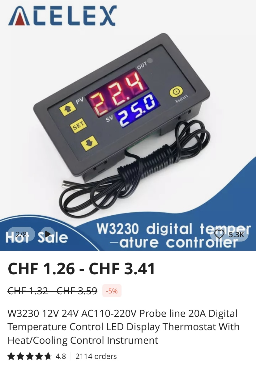

Hallo zusammen
Hab mir bei ali eine Temperaturregelung gekauft.
Leider hab ich den Menüeintrag P07 auf ON gesetzt. Dies scheint wohl
eine art „sperre“ zu sein.
In gewissen manuals steht eben „spechert die werte“ chinglish leider.
Nun die Frage: kennt jemand das teil und weiss, ob da noch was zu retten
ist?
Ich kann derzeit die Werte nicht mehr ändern nur noch anzeigen.
Danke
#7158873
Von Ali
If you want to save the set data, set P7 to ON when the temperature is
set and the power is off. In this case, the last setting will be
retained when the power is turned off.
Reset
Due to some human reasons, the internal setting of the thermostat is
confusing. It takes a lot of time to set the time. In this case, you can
use this function to restore the factory settings. In the off state,
press and hold the + and - buttons simultaneously. , then power on, all
the above parameters are restored to the factory settings.
