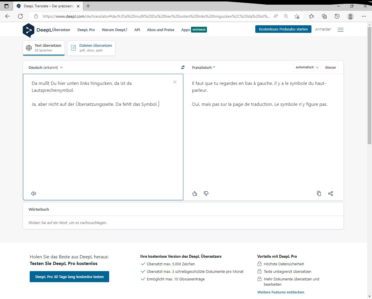

seit geraumer Zeit liest der Deepl-Translater nicht mehr in der
Fremdsprache  vor. Das Mikrofonsymbol fehlt neuerdings auf dem
Übersetzungsfeld.
Vorgelesen wird nur noch auf deutsch. Französisch geht nicht mehr.
Ich habe schon überall gesucht, aber keine Erklärung dazu gefunden.

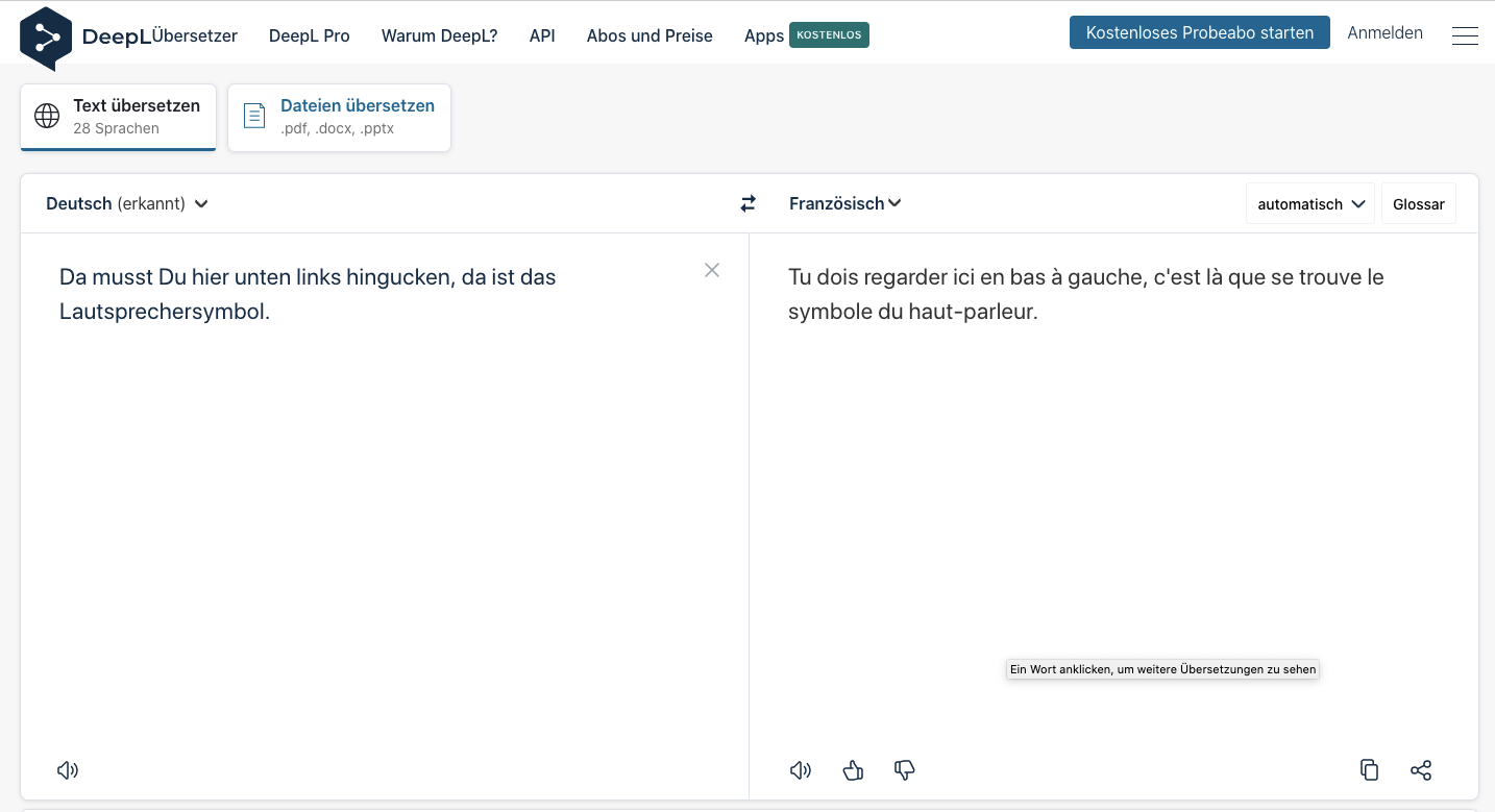

Ich kann das bestätigen (auch wenn ich das sonst nicht benutze).
Es scheint auch mit dem browser zusammenzuhängen:
- Firefox:
  - Englisch => Deutsch: beide Lautsprechersymbole
  - Englisch => Französisch: beide Lautsprechersymbole
  - Deutsch => Englisch: Nur bei Deutsch
  - Deutsch => Französisch: Nur bei Deutsch
- Chrome und Edge:
  - Englisch => Deutsch: Nur bei Deutsch
  - Englisch => Französisch: kein Lautsprechersymbol

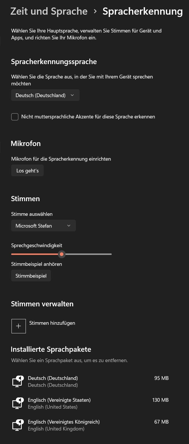

Ich hatte das Problem auch (denke seit Windows 11, früher hat es funktioniert). Das Lautsprechersymbole bei Englisch hat gefehlt.
  • Chrome und DeepL Windows App:
    • Englisch => Deutsch: Nur bei Deutsch Lautsprechersymbol
    • Deutsch => Englisch: Nur bei Deutsch Lautsprechersymbol
Firefox hat funktioniert !
jetzt habe ich in den Windows Einstellungen: Einstellungen > Zeit und Sprache > Spracherkennung > Stimmen verwalten > Stimmen hinzufügen "Englisch (Vereinigte Staaten)" und "Englisch (Vereinigtes Königreich)" hinzugefügt
Nach dem System Neustart funktioniert es jetzt
